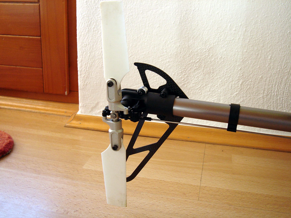

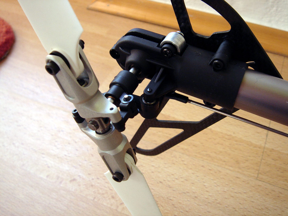

Hallo niggo,
bei der Konstruktion von GAUI wundert das auch nicht, vorallem weil die Blatthalter relativ viel Spiel haben und nur durch diese windigen Schrauben festgehalten werden. Die Energie von harten Stopps wird dann natürlich direkt auf diese Schrauben übertragen.
Bei Quick Uk schaut es anders aus, die Kraft wird nicht auf die Schrauben übertragen sondern auf diese Heckrotornabe selbst. Die Blatthalter samt Nabe sind spielfrei, für mich qualitativ die besten Blatthalter die ich bischer gesehen habe. Hat sich auch verdammt gut geflogen damit :mrgreen:
Das ist auch ein Grund, warum ich keinen GAUI Hurricane 550 mehr fliege, für harte Gangart muss man einfach zu viel tunen um einen Heli zu erhalten der nicht auseinanderfällt.
Hier habe ich noch ein paar Bilder vom Quick UK Heck auf meinem EX Hurricane 550.
Gruß Tim
