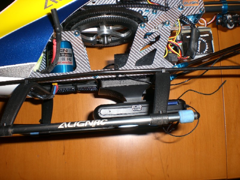

So hab mal umgebaut, aber bei der Kabelverlegung hab ich jetzt ne elektr. Spule gebaut:
Meint ihr das macht was aus? Das Landegestell ist aus Federstahl.

Fred@T-Rex450 hat geschrieben:So hab mal umgebaut, aber bei der Kabelverlegung hab ich jetzt ne elektr. Spule gebaut:
Ja das ist mit Sicherheit nicht sinnvoll. Außerdem wird ein scharfkantiges Metalllandegestell über kurz oder lang das Kabel zerfetzen. Probier aus, was schneller zum Absturz führt. :twisted:

DAs ist schon gepolstert - Die Frage ist nur ob mit den Ministrömen die DA durchkommen was passiert....

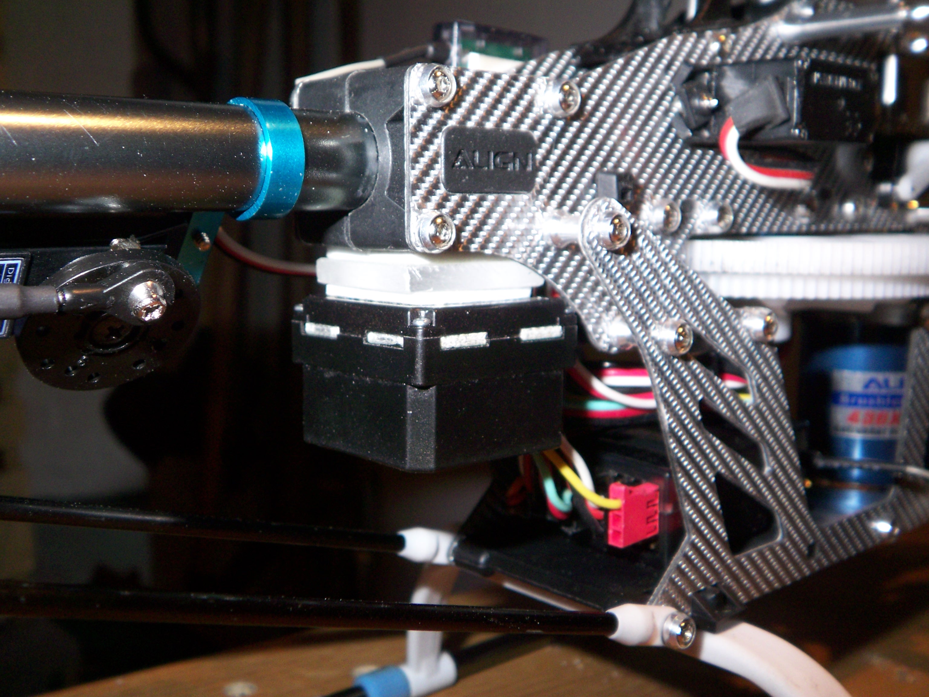

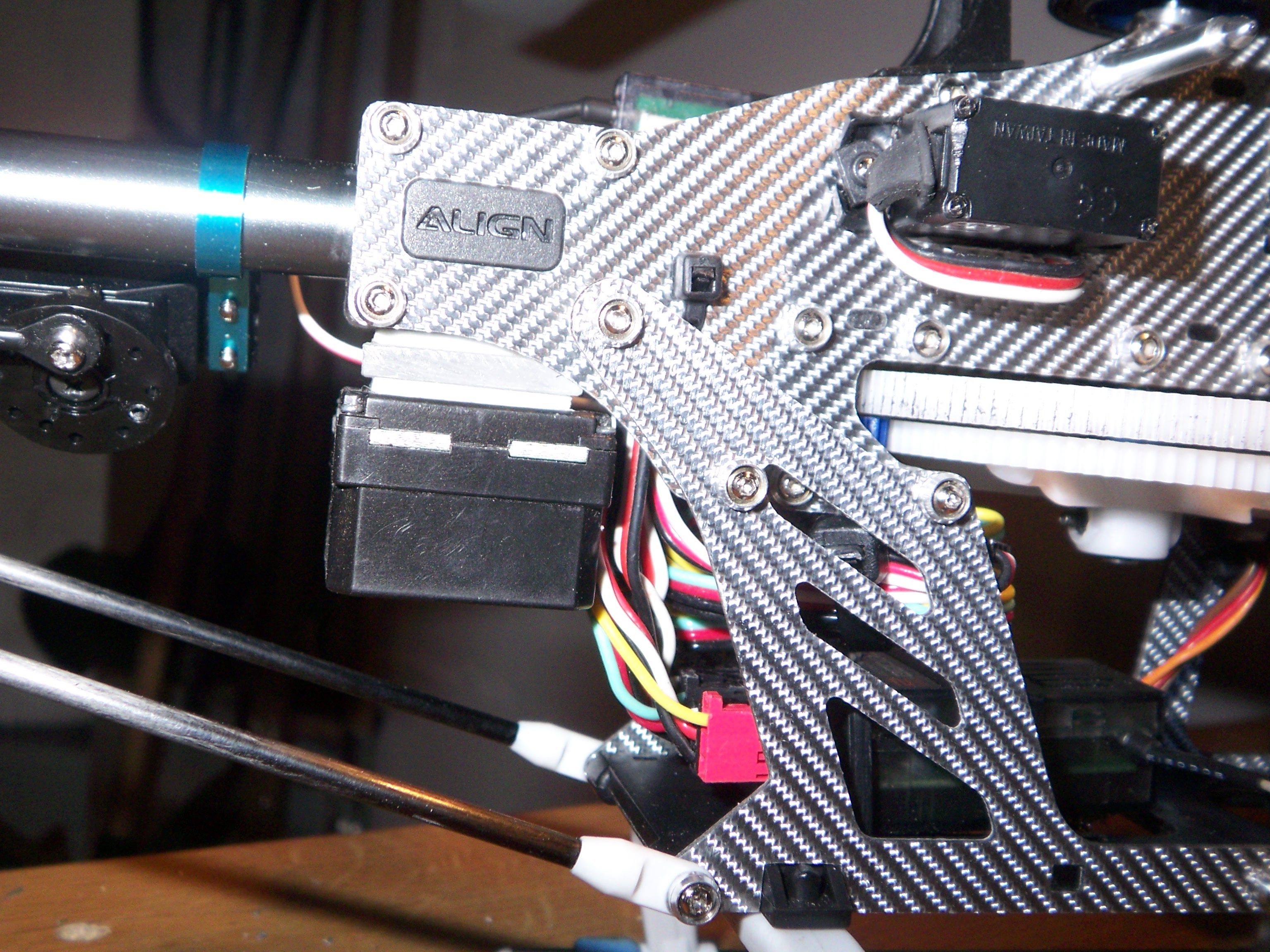

Hier mal ein paar Bilder von meine Gyrobefestigung. Befestigt sind die Teile mit doppelseitigem Schaumstoff-Klebeband.
(Hoffe das mit den Bildern Klappt.. Ist mein erstes Mal! :) )

Das Problem bei deiner Konstruktion könnte sein, dass 2 Klebepads (wenn ich mich auf deinem Bild nich verschaut habe) schon zuviel des guten sein könnten...
Hab schon ein paarmal gelesen, dass eine zu weiche Dämpfung (mehr als 1 Originalklebepad oder zu weiche ersatzklebepads) genau zum gegenteil geführt haben...
Da soll sich scheinbar der Gyro "aufschaukeln"
Wenn du keine Probleme hast, is es super... soll aber scheinbar nich immer so problemlos klappen...

Hatte auch zum Anfang Bedenken in dieser Richtung. Aber ich kann sagen das diese unberechtigt waren. Gibt echt keinerlei Probleme. Mein Heck funktioniert echt klasse. Kein Aufschaukeln, nix.. Die Klebepads sind auch nicht gerade weich. Der Gyro sitzt fest und nicht schwammig! Vielleicht gibt es ja verschiedene härten bei den Klebepads..

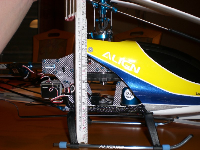

habe ebenfalls den Gyro GY401 unter dem Heckrohrhalter, montiert auf Acryl. Das Acrylplättchen selbst ist mit doppelseitigem, extrem stark klebenden Tesa-Teppichgewebeband unterm Heckrohrhalter, darunter auf dem Acryl ein Klebeschaumstoffpad, wie es beim Gyro dabei war.
Übrigens: bastileja: Dein GY ist sehr nahe am Chassis, da sollte eigentlich immer ein paar Millimeter Platz sein. Mein Acrylplättchen hängt daher etwas weiter nach hinten raus.
Generell aber: der Abstand so montierter Gyros zum Empfänger ist sehr viel kleiner geworden. Und ich hatte einmal einen defekten GY401, der in den Empfänger so einstreute, dass der Heli 4mal abstürzte, bis ich mit allen Teiletauschs herausgefunden hatte, das es der Gyro war!
An dieser Stelle: weiß einer, wie groß der Abstand zwischen ZF-Einheit im Empfänger (wohl Antennenkabelausgang) und Gyro mindestens sein sollte?
