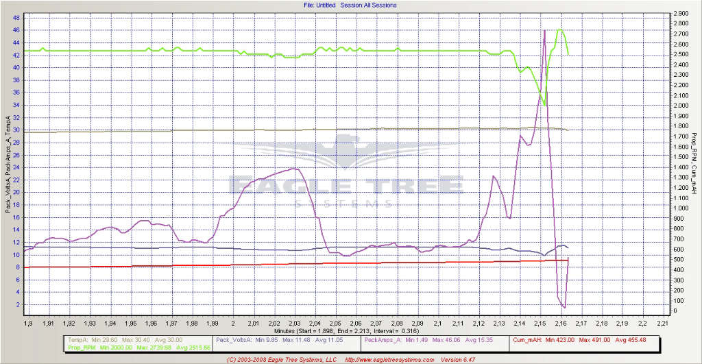

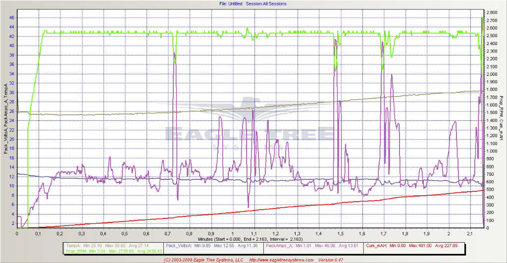

Was mich nachdenklich stimmt ist das Log des Fluges - 2 Sekunden vor Touchdown geht der Motorstrom auf unter 1,5 A zurück - ob da technisches Versagen eine Rolle gespielt hat ? Was meinen die Log-Spezialisten ? Oder kam das durch den extremen Sturzflug ?
Log Crashflug
Log Crashflug
Log Detail
Log Detail

Ach ja, das Log hat sich erledigt - hab das mal rekonstruiert, ist der Moment des Crashes.
Bei 2:14:49 ( 2,15 ) hat der Rotor Bodenkontakt, wird blockiert, das HZR verliert seine Zähne und der Motor dreht lastfrei - daher auch der Zeitgleiche Drehzahlanstieg, der ja nur durch die Ansteuerung des BL-Motors und das Untersetzungsverhältnisses berechnet wird.
Bis 2:15:90 ( 2,165 ) zerlegt sich die Haube, der Akku wird durch die Haube gedrückt und die Anschlußleitungen reißen aus dem Adapter.
Irgendwie hatte ich die Zeitskala falsch gelesen, ist ja nicht in Sekunden sondern in 1/100 Minute angegeben. So macht das alles natürlich nen Sinn.
