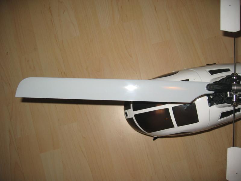

Die Blattschmieds sind da:

Passen gut dazu die Blätter. Haben die auch ein vollsymmetrisches Profil :?:
MfG. Hans
#19 Re: Baubericht: Hughes 500E Align Minititan E325
Hansl, das sind die neuen Blattschmied GCT X-Tro Scale - genau wie die "normalen" XTro sind die vollsymetrisch, nur halt in lichtgrau, für Scalemodelle.

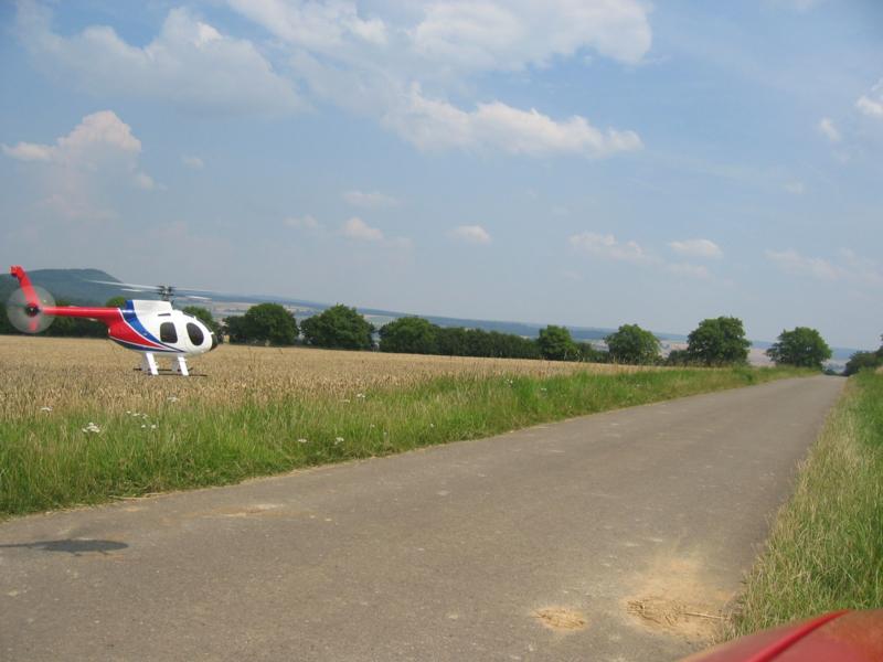

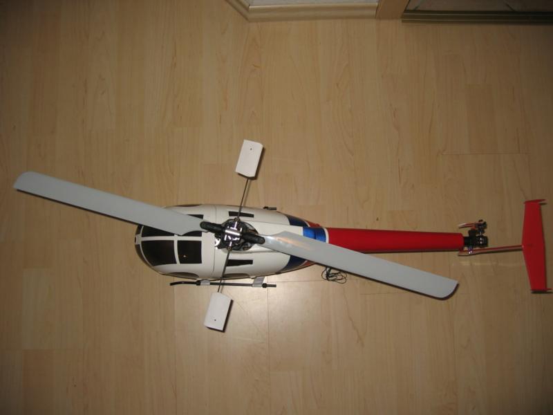

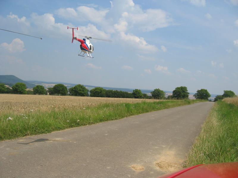

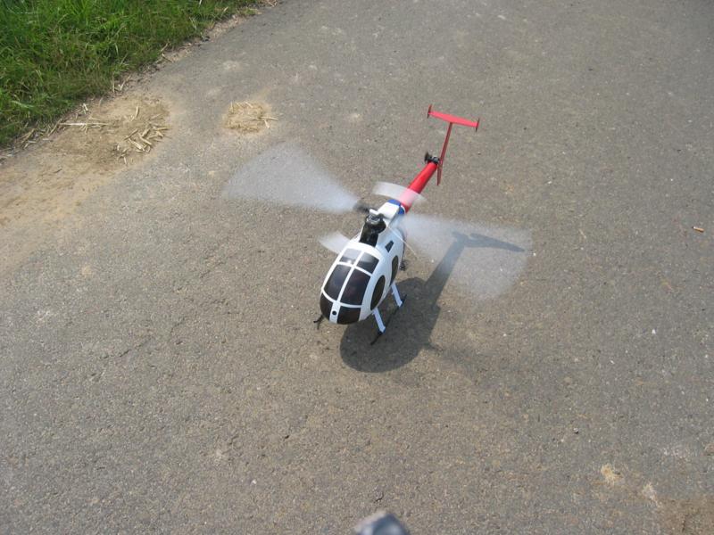

habe endlich den Erstflug geschafft :D Was soll ich sagen - Hammer!! Das Teil
ist total geil, das Flugbild traumhaft. Habe immer noch nen fettes Grinsen im
Gesicht!
Der Akku von Crizz (2800 Li-ion-mn) geht recht gut, habe nach 6:30 Flug ca.
1800mAh nachgeladen. Da ist also noch 2-2,5 min Luft. DZ lag bei 2680, da muss
ich schauen wieviel ich noch runter kann um noch etwas Zeit rauszukitzeln.
Nen Test mit nem Lipo wird folgen, nur nen std. 2100er wird den Flugspass auf
max. 5min. beschränken, denke ich.
Ansonsten kann ich nur sagen: Muss man gesehen haben! Durch das hohe Abfluggewicht
von 1206gr. liegt der Heli satt in der Luft. Die Form des 500E trägt den Rest dazu bei.
Es ist also mit nem normalen MT gar nicht zu vergleichen. Loopings würde ich in dieser
Konfig nicht fliegen wollen, dazu reicht der Durchzug nicht. Auch bei Pitchstössen merkt
man deutlich, das der Durchzug fehlt - Aber das ist nur ne Konfigurationssache.
Ach ja, Vibrationen habe ich nur ganz minimal an der Hckflosse, für 2 Sekunden in einem
bestimmten niedriegen Drezahlbereich :)
