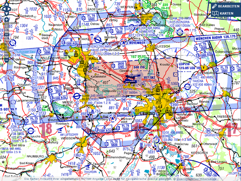

hi. ich weiß das ding ist schon bisl älter. aber egal.
kann da jetzt mal jmd erklären was jetzt geht was nicht..so richtig schlau werde ich nicht daraus.
also im lila bereich ist klar -> darf man nicht fliegen (2500/gnd) heißt also der luftraum d endet bei einer höhe von 2500ft. ist das so richtig?
was mit der blauen geschichte? also wie (d fl75 /2500) soll heißen d beginnt auf einer höhe von 2500ft oder wie?
und wa ist E D100/agl? :roll:
wäre für ne antwort echt dankbar :D

ging ja jetzt nur um die erklärung der zeichen.
aber beim letzten link sind die antworten auf meine frage. danke.
der rest war nicht nötig :D
also war die vermutung ja richtig das im blauen raum geflogen werden kann.
