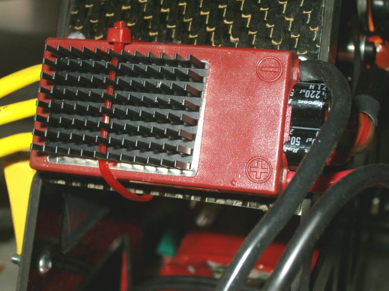

#24 Re: Testbericht zum Kontronik Jive online
Beitrag von tdo »
Moin,
als ich den Jive in meinem UNI-Expert-Umbau eingepflanzt hatte, dachte ich mir, die Kühlfläche
schreit geradezu nach einem zusätzlichen Kühler.
(Ohne dass der Regler in den ersten Tests zu heiss geworden wäre, nur so aus dem Bauch heraus :) )
Ich hab' mir dann auf ebay ein paar paasive CPU-Kühler geschossen, einen davon zurechtgesägt und mit einem
wärmeleitenden doppelseitigen Klebeband ("SEKISUI #5760") auf den Jive aufgeklebt:
Der Jive ist auf der Rückseite (bzw. eigentlich "Oberseite") mit Klettband auf der CFK-Platte befestigt, der Kabelbinder sitzt lose
in den Stacheln des Kühlkörpers und hält die ganze Anordnung einfach nochmal auf dem Klettband fixiert.
Gruss,
Thilo
P.S.: Nein, gemessen habe ich nix. Weder vorher noch nachher..
