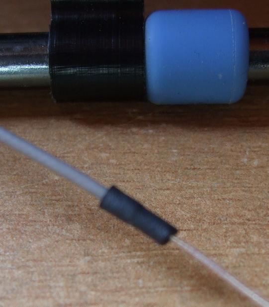

neee du, die Antenne bricht am letzen (Weissen) Ende
Weil eben wie berichtet zu "tief" geschnitten wurde beim abisolieren...
grüße Michael
#18 Re: 2G4 Antenne vom z.B Futaba R607 als Ersatz wo ? ....
So schnell bricht da nix bei mirMataschke hat geschrieben:neee du, die Antenne bricht am letzen (Weissen) Ende Weil eben wie berichtet zu "tief" geschnitten wurde beim abisolieren...
Einfach ein Stück Schrumpfschlauch drüber und schon kann sie nichmehr abknicken
- schrumpfantenne.jpg (36.75 KiB) 166 mal betrachtet
