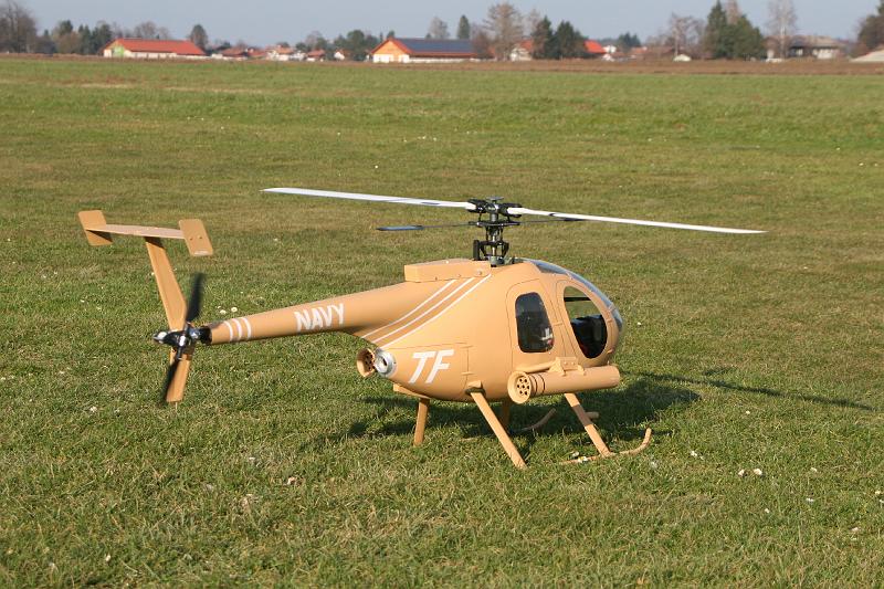

sehr geil! Persönlich stehe ich zwar eher auf die zivilen Ausführungen,
aber das Teil macht nen schlanken Fuß!
Sag mal, wie heissen diese Dinger, mit denen Du den Anlenkdraht vom
Heckservo (servoseitig) befestigt hast? Wo kann man das kaufen?
Detlef

Guten Morgen Detlef.
Diese Dinger heissen GESTÄNGEANSCHLUß
gesucht - gefunden unter:
http://shop.lindinger.at/product_info.p ... s_id=13330
Gruß Tom

sehr schöner Rumpf. bin auf das Video gespannt. :wink:
