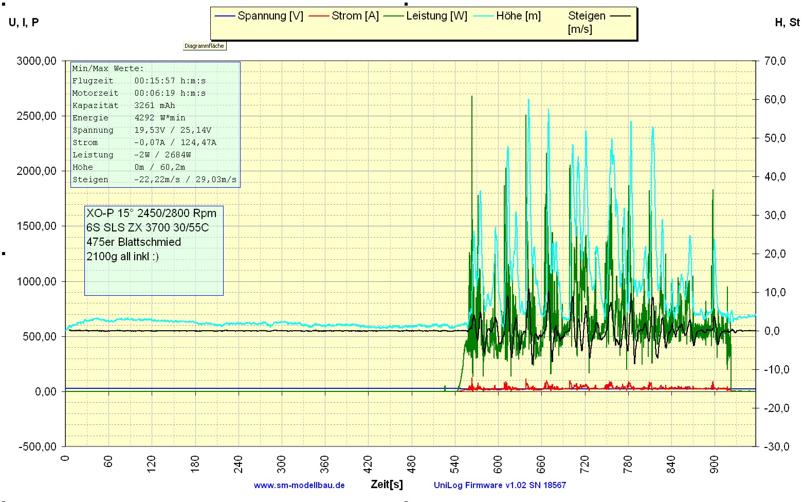

Basti hat geschrieben:@TREX 65
Steht doch im Logg? Gestern 7Min, wobei das etwas zu lang ist, heute 5,45.. 2600 mAh raus :wink:
stimmt, hatte ich nicht gesehen :oops: waren die Nachwirkungen von dem Video :bounce: 8)

@ Timo
Auf dem Label steht 30/55C und er ist l+r mit Edding auf den Schwerpunkt vom Xop markiert?! ( 8) gute Idee!)

Jepp der schwarze Punkt kommt von mir..... :D . Ok dann habe ich mich getäuscht was die C Rate angeht.

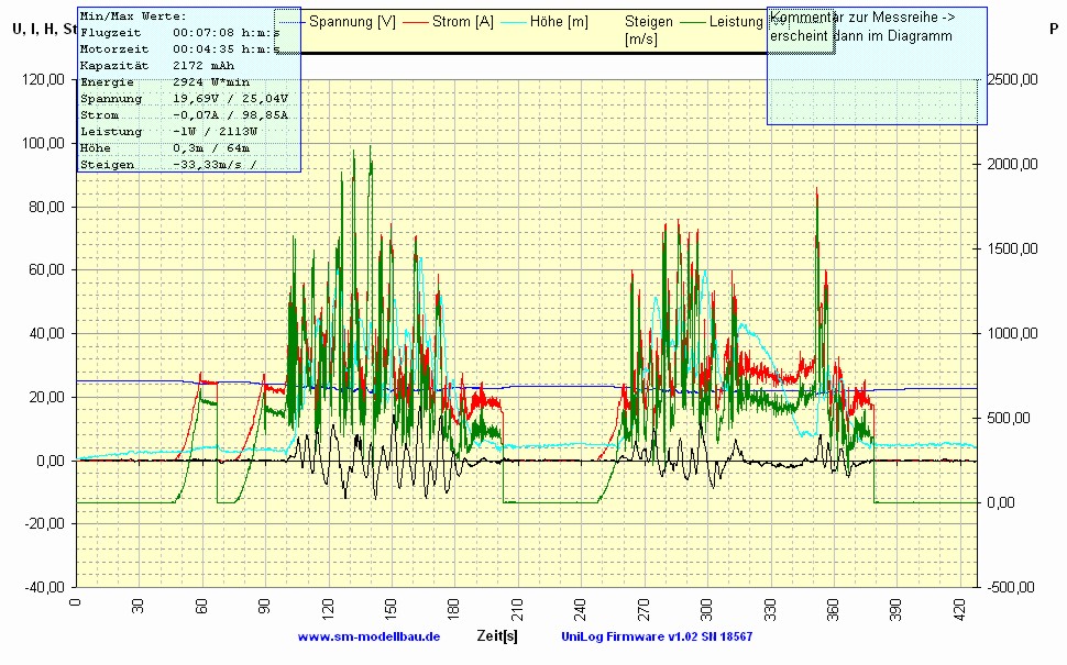

Verfasst: 27.08.2008 20:34:40
von Basti
Sodele jetzt bin ich völlig von den Socken.. komm grad vom fliegen.
In dem Video flieg ich die FF 7 auf der dieser Xo-p geproggt wurde... Zuhause hatte ich meinen Xo-p, bis auf die Servos baugleich, an der FF6..
Jetzt hab ich die FF7 so wie sie ist genommen, meinen Heli gebunden, und siehe da :shock: 2 Klikse nach rechts, Fertig! Da soll mir mal einer sagen man könnt keine 2 Helis auf einem Modellspeicher
betreiben. Selbst die Sens vom 401 konnte ich 1:1 so belassen. Nun nur noch schnell Excel auf den Rechner dann kann ich den Logg dazu vergleichen :wink:

Ihr seid ganz schön mutig, 2800RPM mit 475iger Latten am Align T-REX 500 Kopf. Würde mich nicht wundern wenn der bald mal platzt. Zu der Leistung kann man so nicht viel sagen, da müsste mal ein richtiger 3D Crack ran.

Timmey hat geschrieben:Würde mich nicht wundern wenn der bald mal platzt.
da wollen wir ja mal hin, bis jetzt packt der das aber.
Mit wieviel fliegen denn die Drehzahljunkies den T-Rex mit den 430ern?
Von Blattschmied und HT hatten wir die Zusage, das diese Drehzahlen für die Blätter für Versuchszwecke ok sind.

von Timmey
Meine SABs beispielsweise sind offiziell für bis zu 3000RPMs ausgelegt. Ich meine auch gar nicht die Blätter, mir geht es eher um den Kopf man sieht ja schon in den Logs welche Kraft hier umgesetzt wird (Peaks über 85A). Mein T-REX 500 gönnt sich mit Scorpion KV1400 und 2700RPM maximal 65A. Also gut 400Watt weniger! Ich hoffe nur, dass bei eurem Experiment niemand zu schaden kommt nicht auszudenken was so ein Blatt mit dieser Umdrehung für Schaden anrichten könnte.

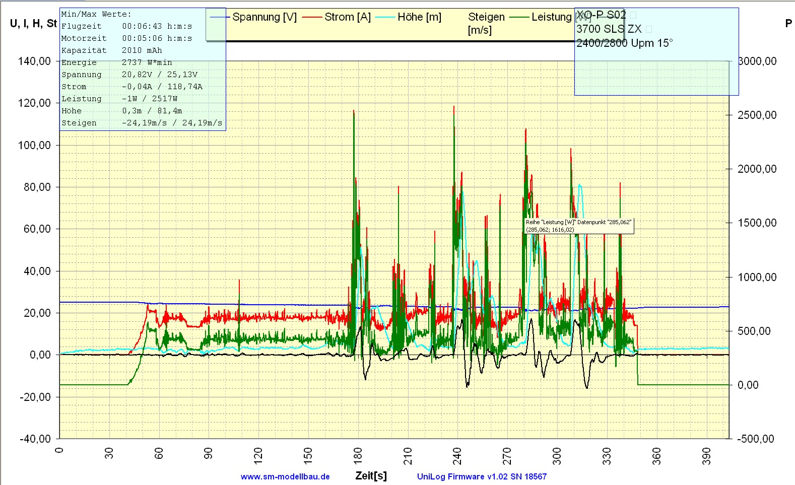

Verfasst: 31.08.2008 21:28:39
von Basti
9 Zyklen und immer noch Radioaktiv :twisted:
*hüstel* Ich hab die S01 jetzt gegen die S02 getauscht, irgendwie geht der noch nen tick besser als mein erstes Setup :wink:

Verfasst: 06.09.2008 16:36:01
von Basti
Wieder in Park... :twisted: 2,5kw im 2kg Meterheli, ich bekomm das Grinsen nicht mehr weg :wink: *hüstel sind 1280W pro Kilo*
