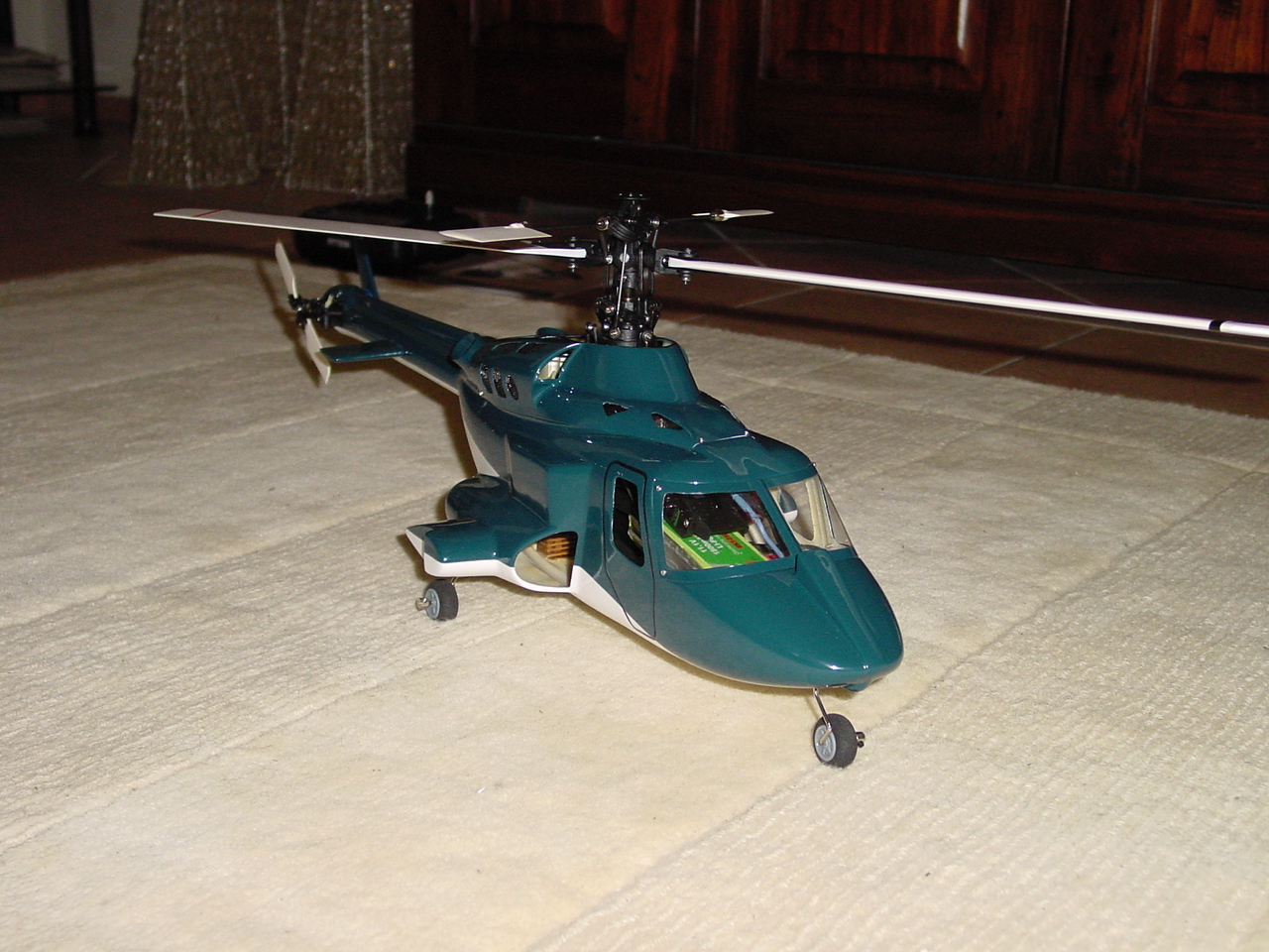

@Steffen hier mal der Wolf zum einstellen :-)

Schickes Teil Tom.
Wenn der mal runterfällt tutst mehr weh als ohne Rumpf.
Aber zum einstellen kommt man ja echt mies ran.
Hast die die Möglichkeit die Mechanik mit wenig Aufwand vom Rumpf zu trennen?
Sieht aber nich so aus.
Naja mach einfach dass geht Tom...so wie immer.
Sollst du den Kopf einstellen und Heck und so?

polo16vcc hat geschrieben:Sollst du den Kopf einstellen und Heck und so?
ja komplett hat alles auseinander gehabt und das mit keiner Ahnung :-)
