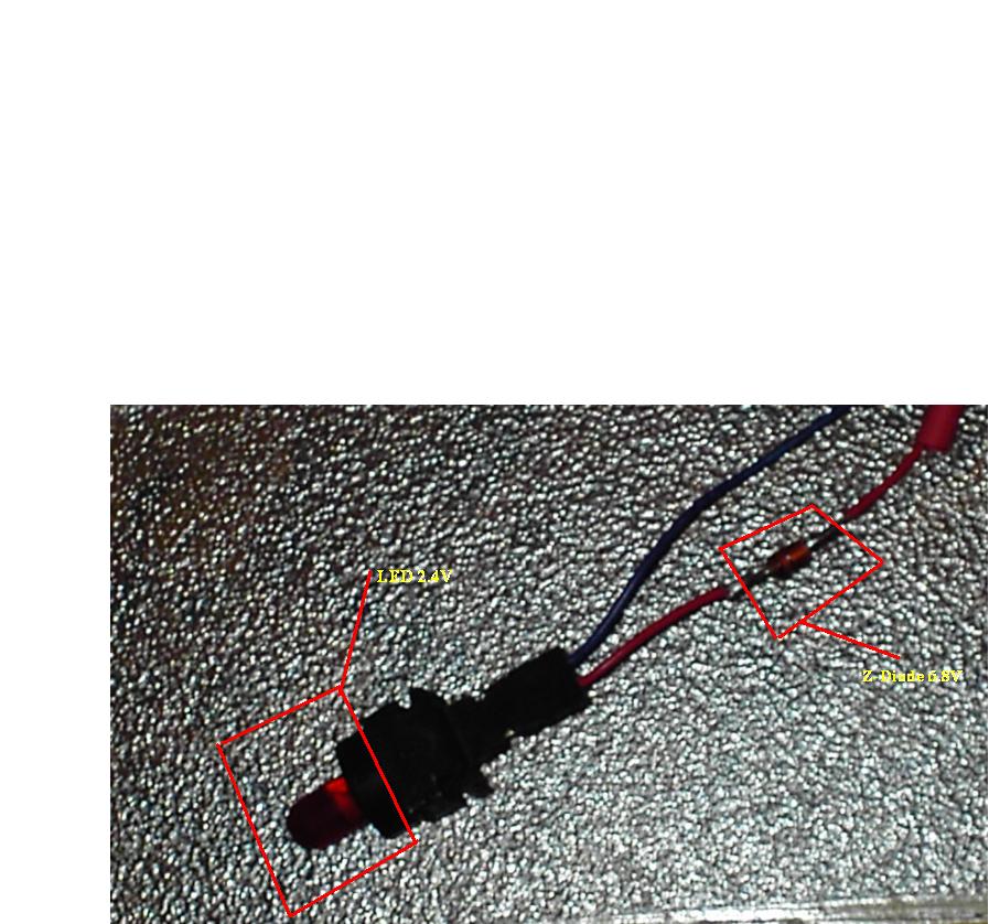

. Dann war ich noch schnell beim Conrad und siehe da er hatte eine Z-Diode und ne LED da also gleich mit genommen, also dann wieder daheim angekommen, dann den Akku fertiggemacht (Stecker angelötet) und die Sannung gemessen, 11,2V. LED und Z-Diode ausgepackt zusammengelötet´und mal probiert was passiert wenn ich es an den Lipo anschließe, shit dass Teil leuchtet bai über 9V, was ist da los??

#24
Hallo
dieser einfachster aller Lipowarner funktioniert umgekehrt.
D.h. bei Unterspannung geht die LED aus.
Nicht an.
Gruß Jan
Ganz einfach,piccolomomo hat geschrieben: shit dass Teil leuchtet bai über 9V, was ist da los??
Nicht an.
Gruß Jan

Aso, dann werde ich mal nach nem Akku mit ner kleineren Spannung als 9V suchen, dass wäre ja cool, dass heißt ich habe während dem Flug ein Licht leuchten, dass ist ja der hammer

ich habe kurz was getestet,
Bei 11,2V, 7,8V und 2,4V springt er an. Was ist da falsch??
Ich habe euch mal ein Bild angehängt.
Moritz
Moritz
- Led.JPG (119.02 KiB) 1112 mal betrachtet

Hallo Jan,
gut ein paar E-profis hier zu haben
, ist es eigentlich egal an welchen Pol ich die Z- Diode anschließe??
Moritz

#29
Nee, ist nicht egal.
Die Z-Diode muss mit dem kleinen Ring zum Pluspol des Akkus.
und die LED muss mit dem kürzeren Beinchen zum Minuspol des Akkus.
die anderen Anschlüsse der beiden verbinden.
Dann müsste es klappen.
Hoffentlich ist das einigermassen verständlich.
Gruß Jan
Gruß Jan

Hallo zusammen,
Vielen Dank, Jan. Es scheint zu gehen, jetzt gehe ich aber kurz zu meinem Opa der hat da so ein Gerät wo er von 30V- runter 0,1V schalten kann, da werde ich mal kurz den Saver anschließen um zu sehen ob er richtig geht.
Moritz
