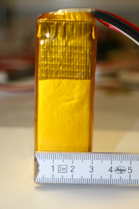

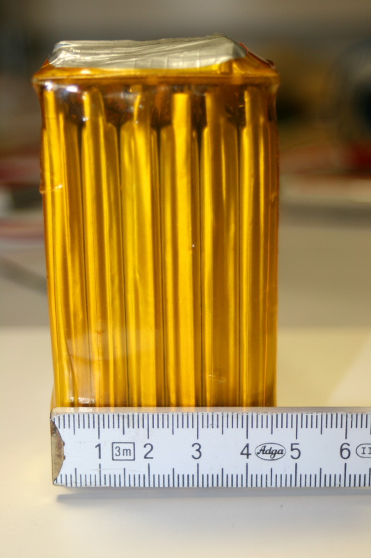

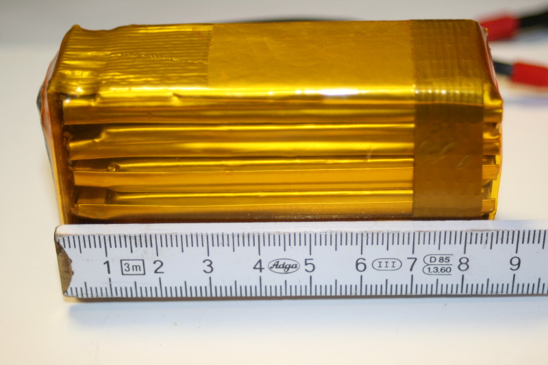

UPDATE :
Söderle, hab gestern noch ein paar Zellen reinbekommen und spät noch gebastelt. Damit ist nun der erste 3s2p-3000 fertiggestellt, der nun auf seinen Einsatz im MT wartet :)
Ist ein nettes, kompaktes Päckchen von ca. 240 gr. geworden ( wird noch gewogen, mal schaunw as Platine, Kabel und Schrumpfschlauch dazutun ), das auf jeden Fall schonmal unter die Haube paßt und sich sogar so plazieren läßt, das der Schwerpunkt hinhaut ( zumindest bei meinem MT ). Weiß aber nicht, ob ich noch am WE zu nem Test komme, da ich am Samstag auf Messe bin und vom 14.-22. nicht da bin. Aber wenn am Sonntag das Wetter paßt werden die ersten Flüge gemacht.
Die Bilder zeigen meinen persönlichen Prototypen, deshalb ist er farbig eingeschweißt - die Packs für den Verkauft werden transparent oder schwarz eingeschweißt.

Hallo Criss,
das 3S2P 3000mah Pack kommt mir doch recht groß vor. Wird wohl leider nichts mit 3000er 6S für T-REX 500, Protos, Logo 400 etc. werden. Also die Maße wären dann wenn ich alles richtig verstanden habe 8,5cm x 6cm x 4,6cm. Meiner Meinung nach sollten die nicht ohne Modifikation in einen T-REX 500 passen. Hurricane 550 würde wohl funktionieren, da spielt das Gewicht auch weniger eine Rolle. Check dochmal kurz die Maße Crizz, nicht, dass ich hier nen Denkfehler gemacht habe.
Gruß Tim

Wieso 8,5 x 6 x 4,6 ? Achso, du meinst dann als 6 S ? Dann stimmt´s. Ist aber jetzt halt in dieser Anordnung, damit der Pack in den MT paßt. Weiß nicht was der Rex 500 für Platz hat, mir sagt ja keiner was. Wenn man mir mal Maximalmaß für den Akku eines solchen Vogels schicken würde, dann könnte man sich Gedanken um mögliche Zellanordnungen machen. Normalerweise läßt sich da immer was tüfteln, z.b. wenn in der Länge der Platz ausreichend wäre könnte man die Zellen über Kopf miteinander verschalten - nur als Beispiel. Du mußt die Zellen ja nicht alle nebeneinander unterbringen ......
Wenn ich da selber recherchieren soll komm ich eh nur an Angaben über Packs, die die jeweiligen Hersteller halt anbieten - und das sagt leider nicht viel darüber aus, ob es da schon vom Platz her eng wird oder wo noch Raum verfügbar wäre. Von daher macht es mehr Sinn, wenn man bei Interesse sich mal die paar Minuten nimmt und austüftelt, wie groß ein Akku für den eigenen Heli sein dürfte - die technische Umsetzung ist dann mein Problem. Dann kann man eher abschätzen, was geht und was nicht. Also bitte nicht an einem einzelnen Muster festklammern, das ich für nen ganz anderen zweck gebaut habe ;)
