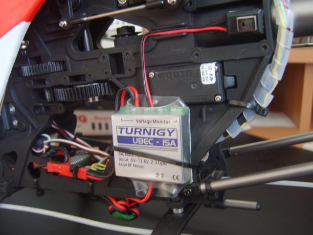

Hallo Zusammen,
habe das externe BEC nach nichteinmal 1 1/2 Wochen bekommen und eingebaut. Die Ausgangsspannung hab ich am Schalter auf 5V eingestellt, was einer tatsächlichen Ausgangsspannung von 5,3V entspricht. Ich bin mit dem Teil sehr zufrieden. Es hat eine sehr helle Akku-Zustandsanzeige die auch von weitem gut zu erkennen ist.
Insgesamt habe ich jetzt folgende Veränderungen vorgenommen:
- Kabelbinder am Gyro entfernt
- Gyro mit Servotape befestigt
- ein Metallplättchen zwischen Gyro und Nickservo eingeklebt und
- ein neues externes BEC mit geringerer Ausgangsspannung eingebaut
Der haupt Störenfried war meiner Meinung nach der Kabelbinder.
Auf jeden Fall fliegt der Heli jetzt was das Heck angeht wie eine Eins. Kein zucken, kein driften, nichts.
Ich danke euch nochmals für eure Hilfe und hoffe, dass ich mit meinem kurzen Bericht auch anderen einen Denkanstoß geben kann.
Das ist das neue BEC:
Gruß Alex
