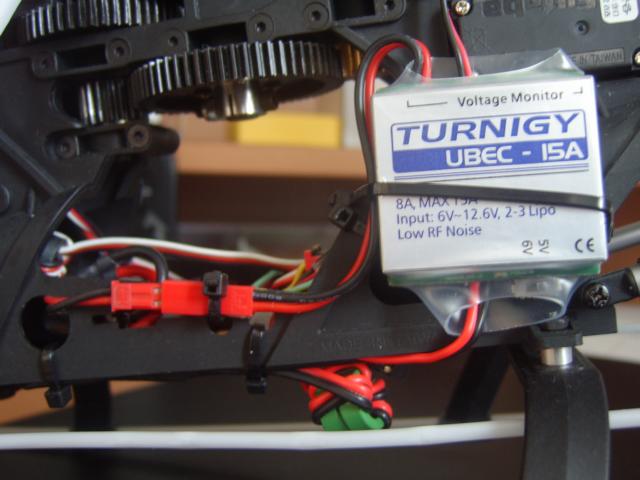

wollte mich mal kurz melden und über den aktuellen Stand informieren:
Ich habe das von Wendy empfohlene externe BEC bei Hobbycity.com bestellt http://www.hobbycity.com/hobbycity/stor ... oduct=6233 Dieses werde ich dann auf 5V einstellen um die Spannung für das S9254 "erträglicher" zu machen.
Weiterhin habe ich wie bereits beschrieben den Kabelbinder entfernt und den Gyro mit Servotape (doppelseitiges Klebeband mit Polster) befestigt. Auch habe ich zwischen Gyro und Grundplatte eine Metallplatte installiert, wie Doc Tom empfohlen hat.
@ Christian (heliminator): einen Ferritring habe ich an dem Reglerkabel zwischen Regler und Empfänger.
Solange das externe BEC noch nicht da ist greife ich auf den bewährten Empfängerakku meines Eco8 mit 4 NiMH Zellen zurück.
Bei meinem heutigen Testflug mit oben erwähnten Veränderungen ergab sich während des ganzen Fluges kein einziges Zucken. Ich hoffe, dass das auch nach dem Einbau des neuen BEC so bleibt und werde natürlich wieder berichten.

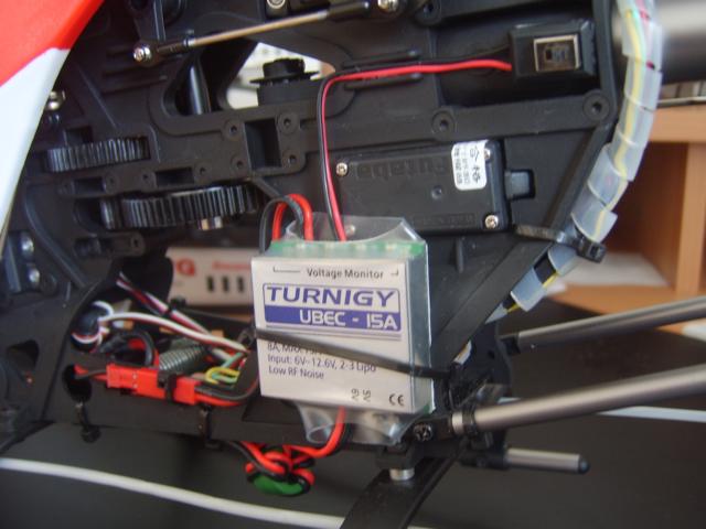

Hallo Zusammen,
habe das externe BEC nach nichteinmal 1 1/2 Wochen bekommen und eingebaut. Die Ausgangsspannung hab ich am Schalter auf 5V eingestellt, was einer tatsächlichen Ausgangsspannung von 5,3V entspricht. Ich bin mit dem Teil sehr zufrieden. Es hat eine sehr helle Akku-Zustandsanzeige die auch von weitem gut zu erkennen ist.
Insgesamt habe ich jetzt folgende Veränderungen vorgenommen:
- Kabelbinder am Gyro entfernt
- Gyro mit Servotape befestigt
- ein Metallplättchen zwischen Gyro und Nickservo eingeklebt und
- ein neues externes BEC mit geringerer Ausgangsspannung eingebaut
Der haupt Störenfried war meiner Meinung nach der Kabelbinder.
Auf jeden Fall fliegt der Heli jetzt was das Heck angeht wie eine Eins. Kein zucken, kein driften, nichts.
Ich danke euch nochmals für eure Hilfe und hoffe, dass ich mit meinem kurzen Bericht auch anderen einen Denkanstoß geben kann.
