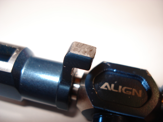

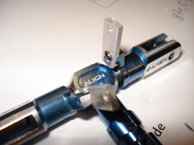

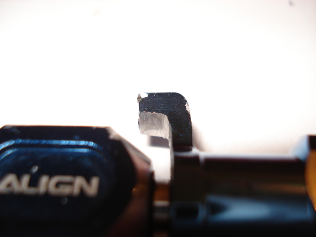

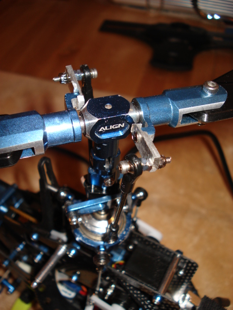

das letzte bild ist eigentlich ganz gut:
http://rchelifan.org/download/file.php?id=43842
ich habe für die hebel fast einen ganzen tag gebraucht, da ich erstmal viel probiert habe. die runde seite der blatthalteranlenkung habe ich glatt geschliffen sodass die hebel optimal greifen. eine rundung konnte ich nicht in die hebel eindremeln, dazu fehlte mir die ausrüstung. (bzw. qualitatives zubehör, nicht dieses billigzeugs...).
so sitzt das ganze jetzt super stramm und hat 0 spiel. die kerbe habe ich extra so tief gemacht. das soll meine sollbruchstelle sein, damit die kraft nicht auf die servos geht.
hier noch ein paar bilder. man sollte eigentlich alles sehen. wenn nicht, kann ich noch welche machen.

#18 Re: Es kann losgehen :-)
Dann sag ich mal was.
Hast Du die Hebelverlängerungen verklebt? Wenn nicht, dann könnten die anfangen "auszuklappern". Außerdem ist es bei V-Stabi & Co. wichtig, dass die Anlenkung genau in der Mitte des Rotorkopfs ist. Wenn Du eine normale Kugel bei Dir aufschraubst, dann hast Du einen Delta-3-Effekt, der beim V-Stabi Probleme machen kann.
#19 Re: Es kann losgehen :-)
der anlenkpunkt ist zu 100% in der mitte. vielleicht schlecht zu sehen, vor dem kugelkopf sind noch 2 muttern.
habe da lange "gefeilt".
meinst du das die hebel ausleiern können ?
aber wenn ich die verklebe sollte es schwer sein die nach nem crash wieder zu lösen, bzw. die reste abzubekommen.
denkst du das das notwendig ist ?
http://www.vstabi.de/forum1/read.php?6,12896
hier mal jemand der das schon länger so macht.

#20 Re: Es kann losgehen :-)
PICC-SEL hat geschrieben:Ich will ja nix sagen...aberHmm ich sag mal nix
sag ruhig !

#25 Re: Es kann losgehen :-)
Hast die Blathalter ja ganz schön vergewalltigt
Kleben würde ich da bis auf Schraubensichrung in der Schraube nix. Wenn da irgend was klappern könnte wird es der Kleber auch nicht halten( meine Meinung)
Wenn die Nut Spielfrei auf den Blatthalter passt dann schlägt da schon nix aus.
DIY statt RTF
#26 Re: Es kann losgehen :-)
es ist absolut spielfrei, da wackelt nichts, habe auch 11 anläufe gebraucht, deshalb ist auch der ganze tag draufgegangen....
der mensch aus dem vstabi-forum schreibt auch das es sogar einen crash ausgehalten hat. einen zweiten hat er noch nicht damit gehabt.

#27 Re: Es kann losgehen :-)
aber abrunden könntest du die hebel der Optik wegen schon noch.
Feile und viel Geduld, ansonsten respekt.
P.s. eigentlich wollte ich nicht wissen, wieso du Empfänger und Servos getauscht hast, sondern wie du den Rest weiterverwertest. Die andere Frage haben wir ja schon im ICQ geklärt

#28 Re: Es kann losgehen :-)
die seite zu dem zentralstück hin habe ich optisch abgerundet
was meinst du mit rest ?
