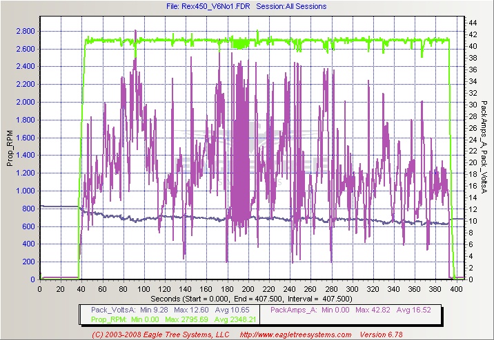

Aaaaah, jetzt habe ich endlich die Export-Funktion gefunden.
Die haben die ganz schön versteckt.
Hier mein erster Test von gestern: Bisschen Rundflug, bissl Vollpitch, Kopfschweben, Turns, Rollen, Loopings, usw...

Und die letzte Stunde habe ich mit Kalibrieren verbracht.
Hmmm...ist eben doch nur ein Schätzeisen oder ich bin zu penibel?

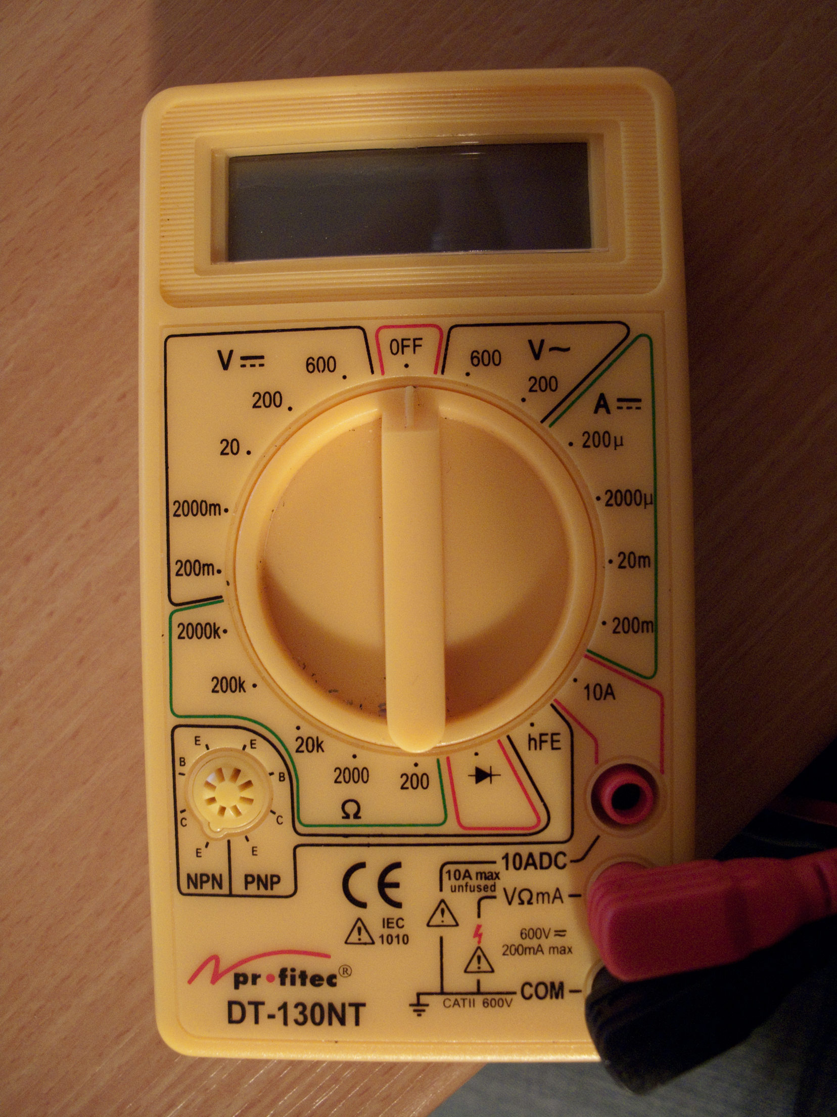

1.) Kannst du mir das mal bitte skizzieren, wie du das alles geschaltet hast (was für eine Birne watt/volt). Und was muss ich an meinem Multimeter einstellen um die Ampere ablesen zu können. Mit der Spannung (V) hats geklappt, nur bei der Stromstärke (A) bin ich unsicher...

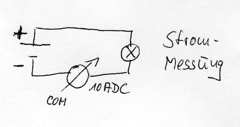

Zum kalibrieren hab ich 4 Halogenbirnen 50 W genommen, allerdings kannst du dazu dein Messgerät nicht nehmen - der maximale Messbereich wäre 10 A, also nimmt man eben nur 2 Birnen a 50 W, das wären an 12 V rund 8 A, das kann das Gerät sauber messen.
Anbei ne kleine Skizze zur Strom-Messung, damit dürftest du klarkommen. Der EagleTree kommt direkt an den Akku, das Akku-Symbol in der Skizze kennzeichnet somit den Ausgang des EagleTree sinngemäß.

zur Skizze:
Also der Kreis mit dem "X" stellt die Halogenbirne dar, der Kreis mit dem Pfeil das Messgerät und das Plus/Minus ist der Regler-Ausgang vom Logger (ESC). Eine 50W-Birne reicht doch auch, wären dann etwas über 4A.
An meinem Messgerät muss ich dann wohl noch den roten Stecker auf 10ADC umstecken?
Von Haus aus steckte er bereits wie abgebildet und die Volt-Messungen, wofür ich ihn brauchte, funktionieren da.
Kannst du den Unterschied der beiden Steckvarianten erklären? Da es nicht unbedingt zum MT-Thema passt kannste mir ja ne PN senden :D

Korrekt, die rote Leitung muß dann in "10ADC" und natürlich auch der Messbereich eingestellt sein.
Ich würde mit möglichst hoher Last messen - in deinem Fall nahe 10 A - , um dort die höchste Genauigkeit zu erhalten. Schließlich zieht der Motor im Schwebeflug schon um 10 A, und was nutzt eine genaue Messung bei geringen Strömen, die im Betrieb nicht wirklich zeitlich relevant auftreten, wenn es im eigentlichen "Betriebsbereich" daneben liegt ? ;)
Die Symbole hast du richtig erkannt, hab vergessen das du nicht aus dem Elektronikbereich bist - sorry dafür, aber im Zweifel immer nachfragen, dann kann am wenigsten schiefgehn :)
Zu der messtechnischen Frage ( Anschlüsse etc. ) :
Bei der Spannungsmessung wird das Messgerät direkt an +/- der Quelle angeschlossen. Es fließt quasi kein Laststrom durch das Messinstrument, die Quelle soll ja unbelastet bleiben ( ich idealisiere das mal, real fließen einige Mikroampere ). Der Innenwiderstand des Messinstruments muß also möglichst hoch sein.
Bei der Strommessung muß der Ri des Instruments jedoch sehr niedrig sein - es soll ja keine Spannung über dem Messwerk abfallen. Das macht bereits deutlich, das es eigentlich mit dem gleichen Messgerät so nicht möglich wäre. Also geht man her und misst den Spannungsabfall über einem niederohmigen Widerstand, der in diesem Fall parallel zum Messwerk sitzt. Diese Art Widerstand wird auch als Shunt bezeichnet, ist sehr präzise gefertigt und verbietet im Umkehrschluß, das Instrument in dieser Betriebsart zur Spannungsmessung anzuschließen, da man dann die Stromquelle quasi kurzschließen würde.
