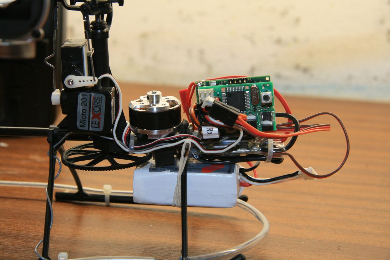

so, der brushless piccolo rennt mal zufriedenstellend, obwohls fast peinlich ist dass ich immer noch das piccoboard drauf hab statt eines eigenen kreisels
als nächstes kommt der rumpf an
ich hab bemerkt, dass die beiden rumpfhälften leider nicht genau deckungsgleich sind.. die aussparungen des landegestells sind total schief. wobei das noch das kleinere problem ist. die schnitte sind wohl auch nicht gerade und wenn ich die beiden styropor hälften zusammenpasse bleibt ein durchaus größerer spalt. ich denke den werde ich mit irgendwas füllen müssen.. was würde sich dafür anbieten? ich denke einfach mit dem kleber ausfüllen wird sich beim lackieren später nicht so gut machen?

nun..
also wie gesagt. die qualität ist eher nicht so berauschend. die schnittkanten sind etwas schief und die materialstärken auch nicht überall gleich. dadurch hängt der mittlere hauptspant bei mir nun auch teilweise in der luft. würde dir empfehlen die beiden rumpfhälften genau zu kontrollieren und gegebenenfalls die kanten nochmal sauber nachschneiden bis der spant hineinpasst.
dort wo man das piccolo heck in den hauptspant einführt soll normal so ein kunststoff dreieck hin welches die mechanik am landegestell abstützt. das passt bei mir aber überhaupt nicht da mein landegestell rund ist, das dreieck aber spitz. eventuell wurde das für eine alte oder auch neue revision gebaut, keine ahnung ?! es funktioniert aber auch ohne wenn man dafür an den seitenspanten vorne sorgfältig arbeitet.
finger weg von superkleber, das löst das material auf! das mitgelieferte uhu por funktioniert dafür sehr gut.
das landegestell war bei mir total verzogen, die bohrungen schief, und beim versucht es zu begradigen brach mit ein teil ab. da muss ich mir noch was einfallen lassen, eventuell ein neues aus dünnen alu röhrchen.
ansonsten ist der bau aber kinderleicht. zumindest musste ich nie rätseln was wo wie dran gehört.
mein nächster schritt ist das lackieren, da muss ich mich erst schlau machen welche lacke ich verwenden darf und obs solche vielleicht schon fertig in sprühdosen gibt.
