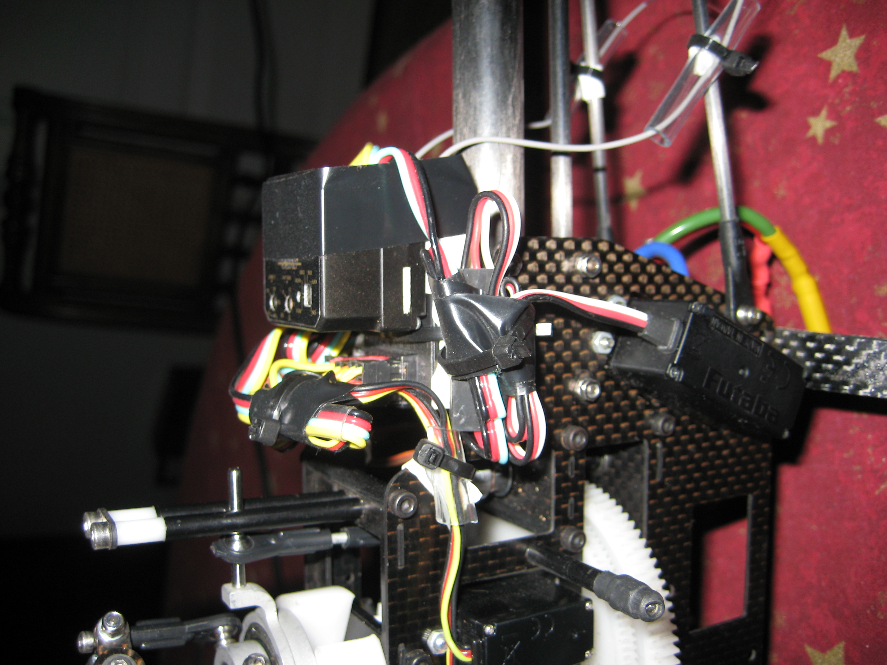

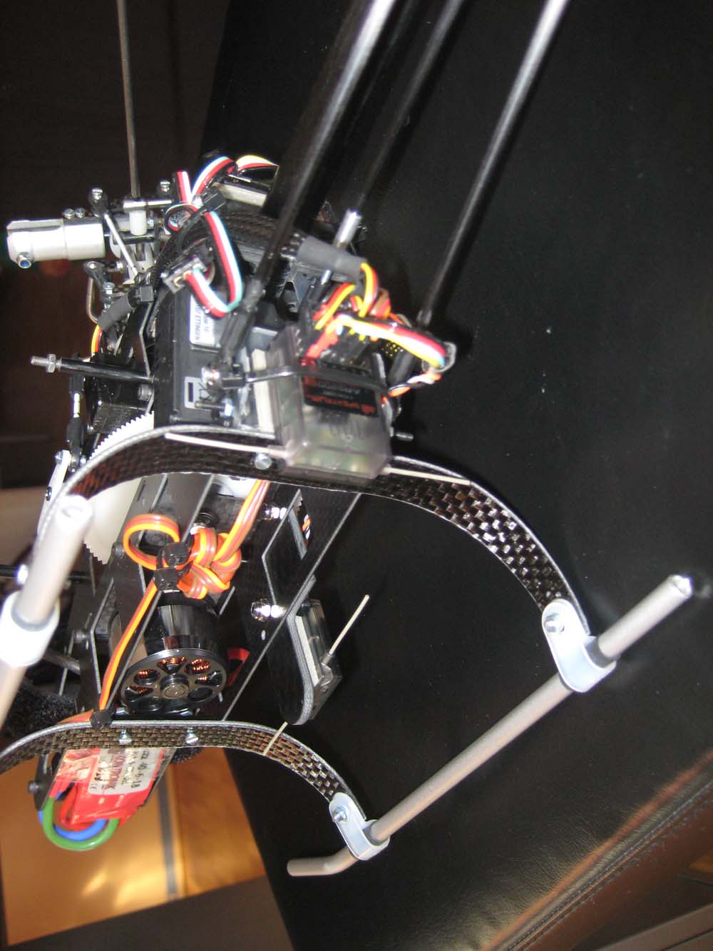

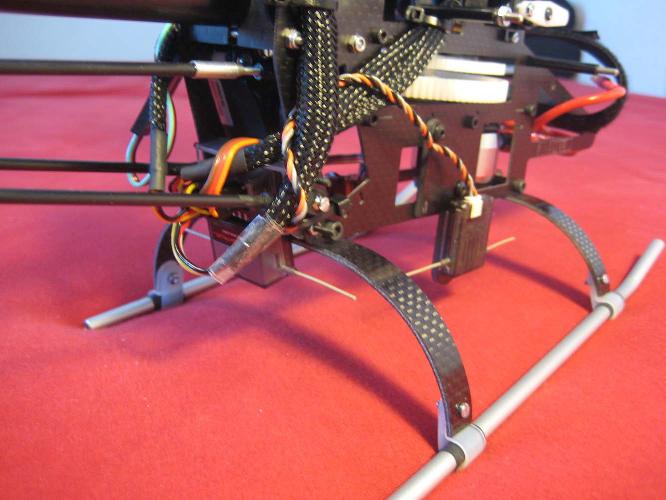

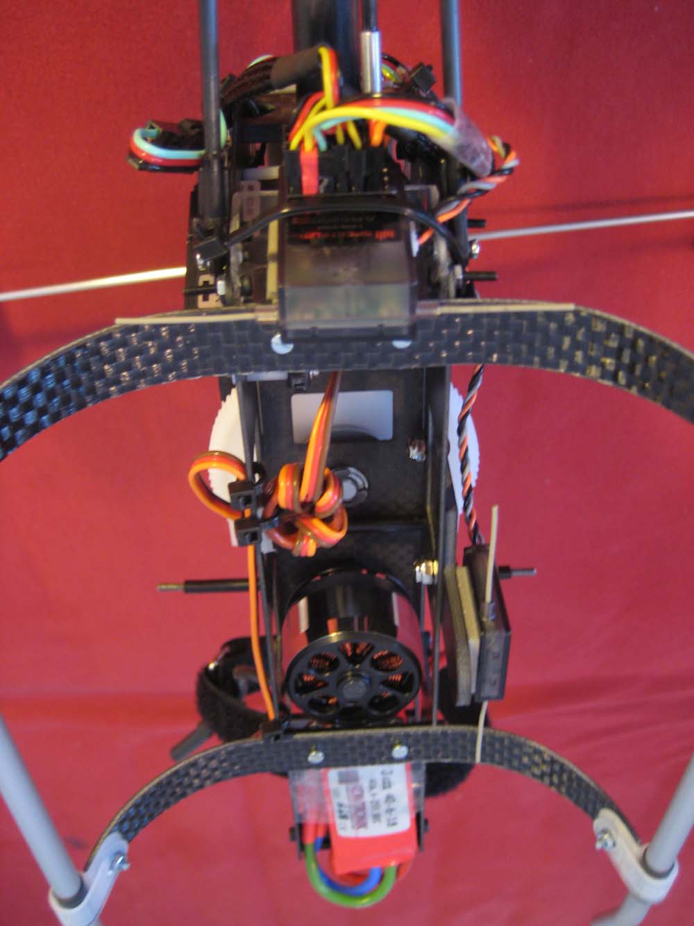

Unterdessen habe ich meine RC-Anlage im Roxxter11 eingebaut und nach langem Überlegen einen hoffentlich geeigneten Einbauort für den Spektrum-Empfänger AR6200 und seinen Satelliten gefunden. (Siehe Fotos)
Da bei so kleinen Helis wie dem Eleven alles so nahe beim "Starkstrom" (Motor / Regler) ist, und da das Rumpfgehäuse zudem sehr begrenzte Platzmöglichkeiten bietet war die Wahl nicht so einfach.
Im weiteren wollte ich zum einen verhindern, dass die Antennendipole irgendwie von CFK-Teilen überdeckt werden (Abschirmungsgefahr Sendersignal) und zum anderen war es mir ein Anliegen, den Hauptempfänger so anzuordnen, dass Manipulationen an den Servosteckern etc. sehr einfach und übersichtlich möglich sind, ohne dass die ganze Einheit gleich ausgebaut werden muss.
Nun, wollte heute eigentlich meinen Erstflug mit dem Roxxter11 machen, doch leider liegt ziemlich Schnee hier in Zürich... :roll:
Würde mich freuen, wenn Ihr mir Eure Meinung zu dieser Empfängeranordnung postet :alien:

verwende zwar Fasst, aber denke, dass Deine Empfängeranordnung soweit Ok ist.
Ich persönlich würde den Sat-Empfänger aber ein Stück höher hängen - nicht dass er bei der Landung abfällt :(
Meinen FAsst Empfänger (617er) habe ich übrigens oben hinten unter dem Kreisel befestigt, die Antennen laufen dann nach unten zur Heckabstrebung.
Gruß Jan

Es stimmt mein Satellit ist etwas tief... 22mm Bodenfreiheit habe ich gemessen. Habe vorsichtshalber die CFK-Trägerplatte etwas tiefer gehen lassen, sodass ein Aufschlagschutz besteht.
Das Problem bei diesen kleinen Helis ist halt immerwieder die Nähe der Antennendipole zum Regler und zum Motor, wo die hohen Ströme fliessen.
Die Lage Deines FASST-Empfängers beim Roxxter11 oben unter dem Kreisel würde mich sehr interessieren... kannst mal ein Foto posten?... gibt das kein Konflikt mit der Heckrotoransteurung?
