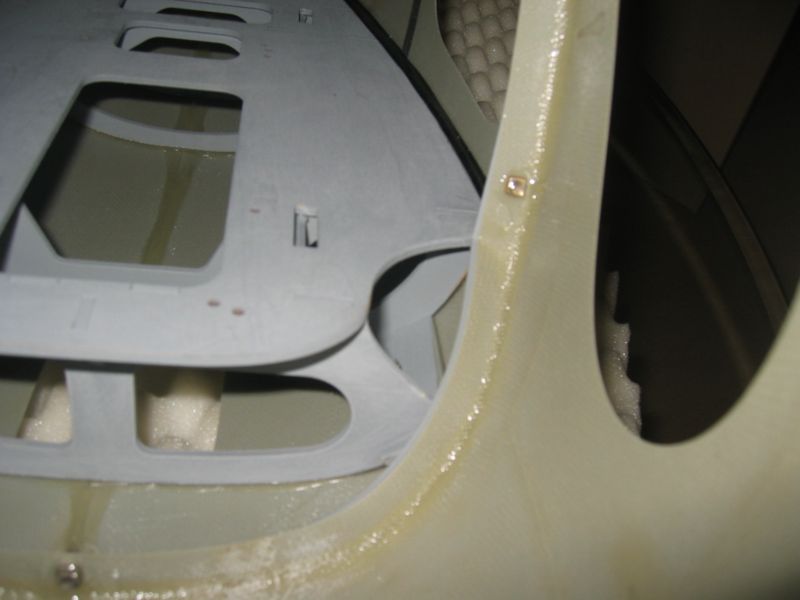

Laut orginal Anleitung soll das Rumpfvorderteil mit dem Hinterteil fest
verschraubt werden. Dazu sollen die dem Bausatz beiliegenden Sperrholz-
plättchen an vorgegebenen Stellen verklebt werden. Anschliessenden nen
3er Loch durch und das Ganze dann verschrauben.
Da ich aber keinen Verbrenner fliege u. evtl mal nen Akku wechseln muss,
werde ich das nicht fest verschrauben, sondern die Hälften mit starken
Neodym-Magneten und Führungsstiften in Position halten.

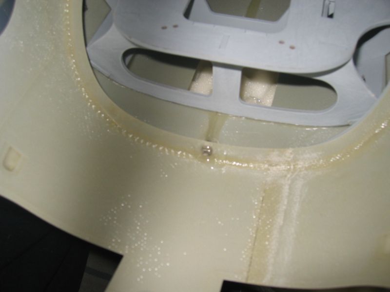

Als erstes habe ich also die Magnete nacheinander im Rumpf plaziert. Die
Haftung durch das Material ist super. Die Magnete haben eine Haltekraft von je 750gr.
Nachdem alle Magnete in Position sind, werden sie mit Epoxyd verklebt.

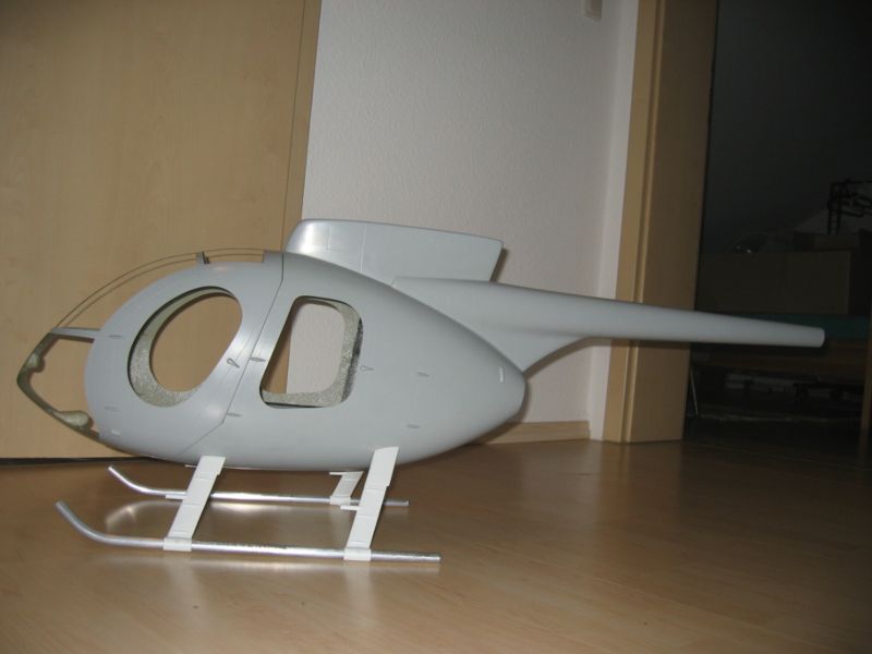

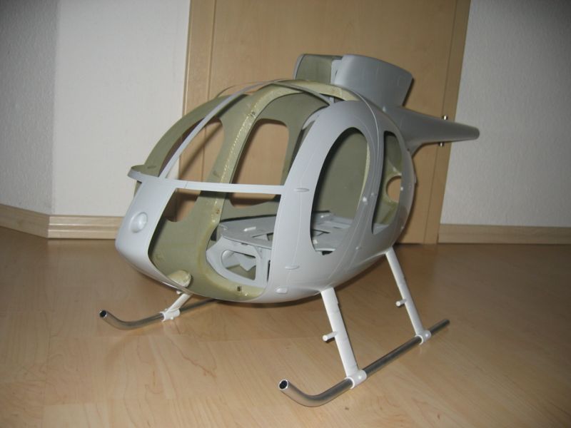

Mal schnell auf die Füsse gestellt:

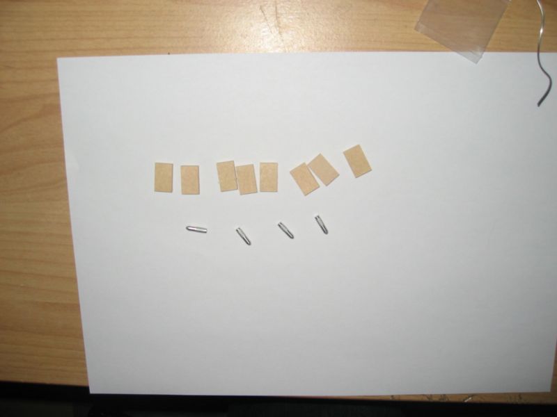

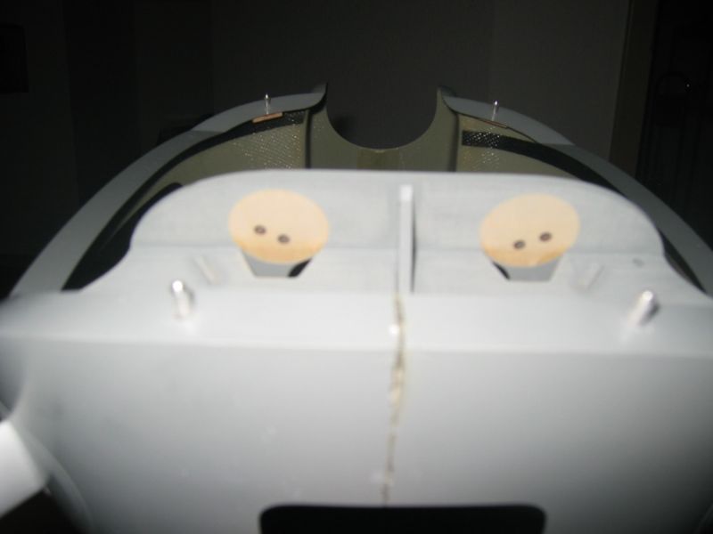

Gabe jetzt noch die Führungsstifte eingebaut. Dazu werden die Holzstückchen
eingeklebt und dann samt Rumpf durchbohrt.
Dann die Alustifte eingeklebt.
Am vorderen Teil werden muss ich noch die Holzstückchen
verkleben. Ausserdem bekommen sie ein angesenktes Loch,
damit das Einführen ( :mrgreen: ) nicht so schwierig wird.

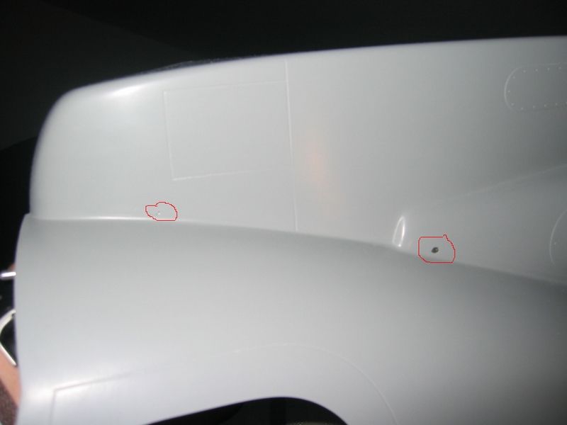

Habe vor dem ersten Schliff den Rumpf mit Silikonentferner gereinigt. Mein Lackierer haz gesagt,
dass das sehr wichtig ist, das auch VOR dem Schleifen zu machen, damit sich keine Fettreste in die
Poren setzen. Dabei kamen zwei unschöne Löcher zum Vorschein - und das nur durch einreiben mit
Silikonentferner!
Das Loch links oben sieht unscheinbarer aus als es ist!
