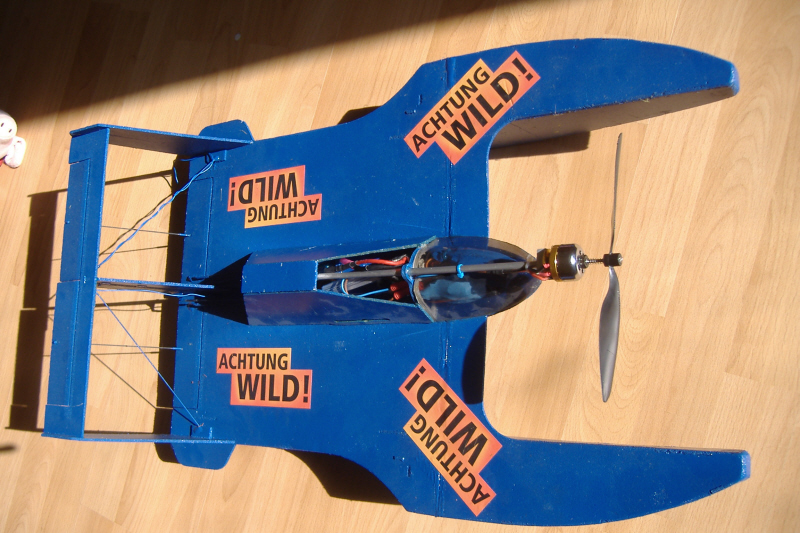

So ich klinke mich hier mal ein und verkünde das MEIN Hydro morgen kapu... äääh Jungvernfahrt/flug hat und da Plextor garantiert seine Kamera dabei hat gibs bestimmt auch was zu lachen...
Bilder werden nachgereicht :oops:

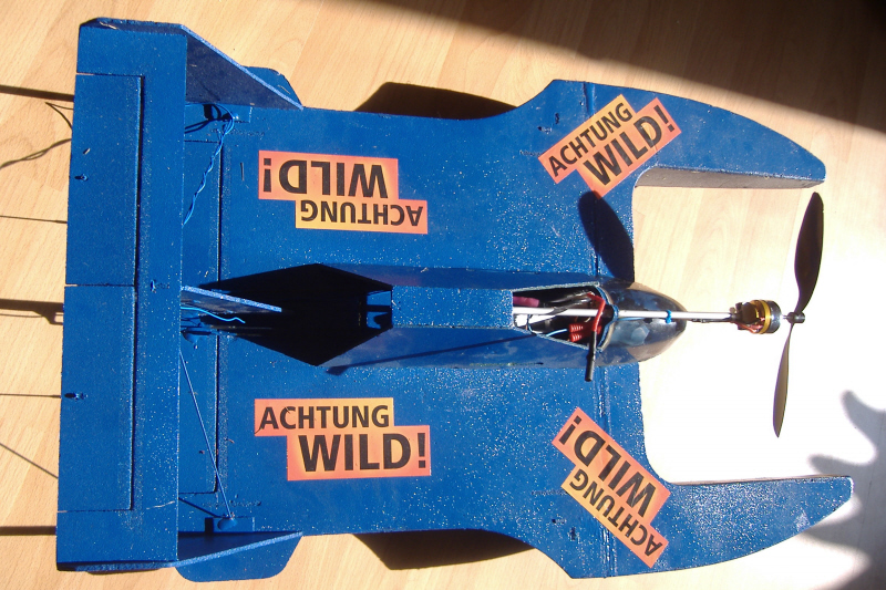

Beitrag von Jumpjunky »
Büddesehr:
DMFV versichert,
Depron Hydrofoam, EF 2000

Taucht der Propeller im Wasser ein wenn das Ding schwimmt?
Im See weiß nicht aber in der Badewanne nicht... wie gesagt Morgen Erstmal auf die Wiese und dann wenn alles stimmt auf den See.

Beitrag von calli »
Ah, ok dann täuscht das von der Perspektive!

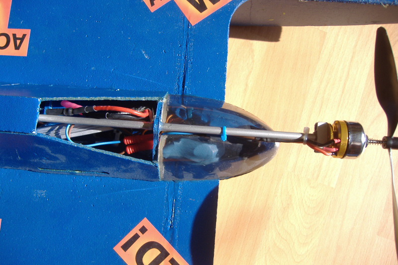

Beitrag von Helix »
Hallo Jumpjumky,
ich habe auch so ein Gerät. Ist wirklich crazy. Bei meinem Hydrofoam war unterhalb der Kanzel der Einbau des Lipos vorgesehen- Mach das bloß nicht und dichte die Kanzel gegen Spritzwasser gut ab, sonst hast Du einen Wassereinbruch in der Elektronik. Das Gerät gleitet zwar sehr schön über das Wasser, wird aber durch Spritzwasser vollständig geduscht. Also spritzwasserdicht machen - ganz wichtig.
Den oberen offenen Bereich würde ich auch noch durch eine Depronplatte abdecken.
Ansonsten viel Spaß, viel Expo und Vorsicht am Gasknüppel.
