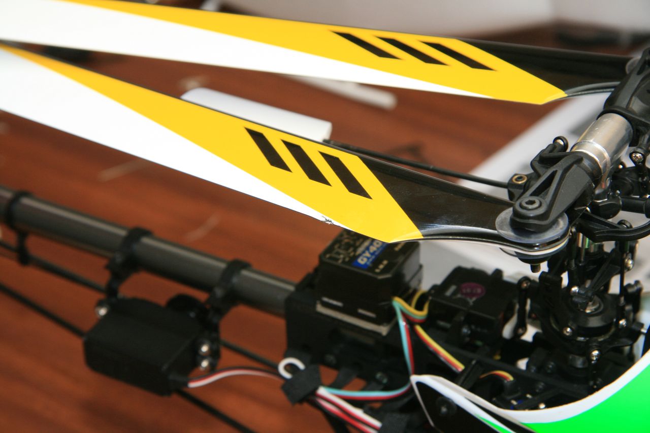

narf.. heut ist er mir beim landen im unebenen schnee umgefallen. aus eigener unachtsamkeit, also könnte ich mir selber in den hintern beissen. zum glück ist nicht allzuviel passiert.. eine leicht verbogene paddelstange, ein abgebrochener plaste mischerhebel und eine kleine macke in den blättern..
meint ihr ich könnte die noch fliegen? sonst schade um die teuren schmiedis

Meine Blattschmieds haben auch solch eine kleine Macke (habe sie als Economy gekauft) und bis jetzt gabs da noch keine Probleme

Was locker ist vorsichtig mit 400er Sandpapier wegschleifen, ein/zwei Tropfen CA auf die Stelle, damit das Fasergelege fixiert bleibt, fertisch.

Jo, oder halt streifen Klebeband drunter, bisschen epoxy rein und nochmal drüberschleifen, ist dann wenn man's sauber macht nichtmehr zu sehen.
