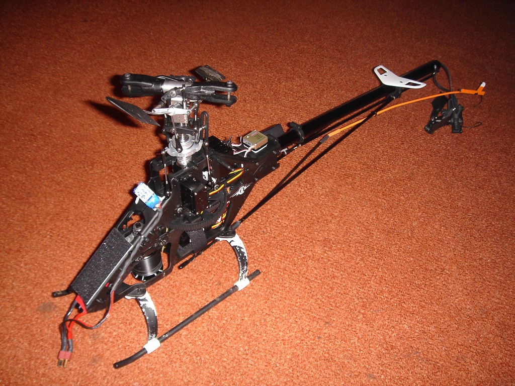

So, wenn man so zu Hause seinen "Schrotthaufen" sieht kommt nochmal die richtig miese Stimmung rüber, eigentlich sieht es recht harmlos aus, aber wenn ich es schnell überschlage kommt da doch so einiges zusammen :cry:
Hier 2 Bilder, das Landegestell sieht so übel aus, weil es anscheinend bis zum Anschlag durchgefedert ist und sich dabei seiner Farbe (aufgesprüht) entledigt hat.
Dabei hat der Rahmen beim Brechen das Lüfterrad des Motors mitgenommen, die HRW ist am oberen Domlager ausgebrochen. Ich denke der Rahmen lässt sich wieder kleben, die innere Struktur (zum Aufnehmen der Kräfte für den Antrieb) ist noch in Ordnung, eigentlich hängt da unten nur das LG, die andere Seite ist noch ok. Die Haube ist wie zu erwarten in tausend Teile zerstückelt worden, da ist nichts mehr von über....
Was ich mich ja noch frage ist, ob evtl. das externe BEC von Castlecreations schuld sein könnte? Das BEC des Jazzs habe ich entkoppelt, habe aber auch den Ferritring abgenommen, da ich mir nicht vorstellen kann, dass die Störungen über das Signalkabel übertragen werden. Dem CC BEC habe ich einen Ferritring gegönnt, natürlich habe ich dadurch aber eine Masseschleife (Akku-Jazz-Empfänger-BEC-Akku). Theoretisch könnte ich den Minuspol vom Jazz zum SMC16 entfernen, aber ob das sinnvoll ist eine andere Frage.
Im Moment habe ich mich schon fast entschlossen auf 2,4GHz zu setzen, nochmal möchte den Protos nicht riskieren ( höchstens durch meinen eigenen Knüppelunfug).
Falls ich meine Anlage verkaufen könnte, wäre die Neuinvestition in einem vertretbarem Rahmen, viele andere Modelle fliege ich eh kaum.

Sehe ich das richtig, dass Du die Antenne um das Rohr gewickelt hast? Das ist auf jeden Fall nicht so sinnvoll. Schau mal hier. Auf den Fotos siehst Du wie ich die Antenne verlegt habe.
Michel

Der Ringkern soll normalerweise die Störungen, die ein switching-BEC normalerweise abgibt, herausfiltern. Wenn die Plusleitung zum Regler fehlt, dann sollten darüber eigentlich keine Störungen mehr kommen. Allerdings kann der Ringkern auch nicht schaden. Im Zusatz-BEC sollte natürlich auch ein Ringkern eingeschleift sein. Dabei sollte der Ringkern so dicht wie möglich am Empfänger sein.

Mal dazu... 35Mhz es müssen nicht unbedingt Funkstörungen sein. Beim Protos ist es einfach so das er komplett Riemengetrieben wird. Was sagt uns das... elektrostatische aufladungen... die man durch Erdung wegbekommen kann.
http://de.youtube.com/watch?v=07xahFWLI ... re=related hier einmal wie sich das äussert !!!
http://de.youtube.com/watch?v=4uD_mJpVI4k und hier die Lösung ;)
Grüsse Maik .. der auch scharf auf einen Protos ist ;) ;)

Vielleicht macht mal jemand beim Hersteller die Konstruktion vernünftig. Ich fliege bisher nur Vollalu Helis, die durchgehende Masseverbindung haben - ich habe noch nie Probleme mit statischer Aufladung gehabt. Von daher, wenn man schon Plaste nimmt, sollte man das Problem wenigstens mit entsprechenden Maßnahmen, wie Massekabel zwischen den Chassisteilen aus der Welt schaffen. Aber extra eine neue Fernsteuerung kaufen um konstruktiven Schwachsinn zu beheben, kann ja wohl keine Lösung sein !
Auch empfangtechnisch kann es mit 35 MHz kein Problem sein. Antenne aus dem Rumpf heraus führen zur ersten Kufe, dann nach vorne - dort einen Halbkreis zur zweiten Kufe und dann nach hinten. Das Ganze in Bowdenzugröhrchen und gut ist. Mit dieser Antennenverlegung habe ich auch ohne PCM Empfänger nie Probleme gehabt !

Da gibt es ein paar Gründe: ich bin z.B. mit 35 MHz höher geflogen, so tief wie ich mich mit 2G4 trauen, wäre ich mit 35 MHz nie geflogen. Weiterhin nimmt die Leistung von E-Helis immer noch zu und damit natürlich auch das Störniveau. Und zu guter letzt kann man davon ausgehen, dass die Entwickler bei neuen Helis kaum noch mit 35 MHz testen und halt wie beim Protos lieber ein Augenmerk auf Dinge wie geringes Gewicht legen.
Ich dachte auch lange, dass die gelegentlichen Minischrecksekunden in denen der Heli nicht das tat was man wollte, durch Wind, aerodynamische Effekte, Spiel in der Mechanik o.ä. bedingt sind, bis ich mit 2G4 geflogen bin ...

trailblazer hat geschrieben:Was ich mich ja noch frage ist, ob evtl. das externe BEC von Castlecreations schuld sein könnte?
Is es zufällig Dieses Da?
Das hatte doch wer im Hurri getestet und wegen Störungen wieder rausgeworfen?
Timmey warst das nicht du? Oder war es nur in Deinem Fred? *grübel*
cu
andi - der mal auf Fredsuche geht...
EDIT: Hab den FRED gefunden ;-)
Harz_Joerg hatte da das CC BEC wegen Störungen wieder aus dem Hurri geworfen...
