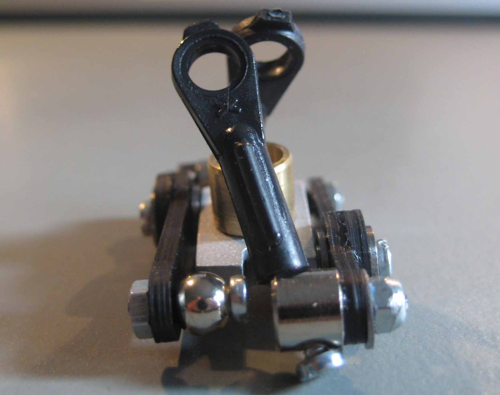

Hallo zusammen
Habe eben auch noch meinen Pitchkompensator vom Roxxter11 fotografiert und eingestellt!
Es wäre gut zu wissen, was hier sein sollte... auf Lutz Fockes Bauanleitung sieht die Bohrung in der Rotorkopfzeichnung der Baustufe 8 (S.23) auch schräg aus, allerdings auf den Fotos eher gerade (vertikal, wie bei Michel).
Nun, ich werde Lutz Focke um Hilfe bitten, sodass wir wissen, welche Überlegungen er hier gemacht hat.
Dominik
Dominik

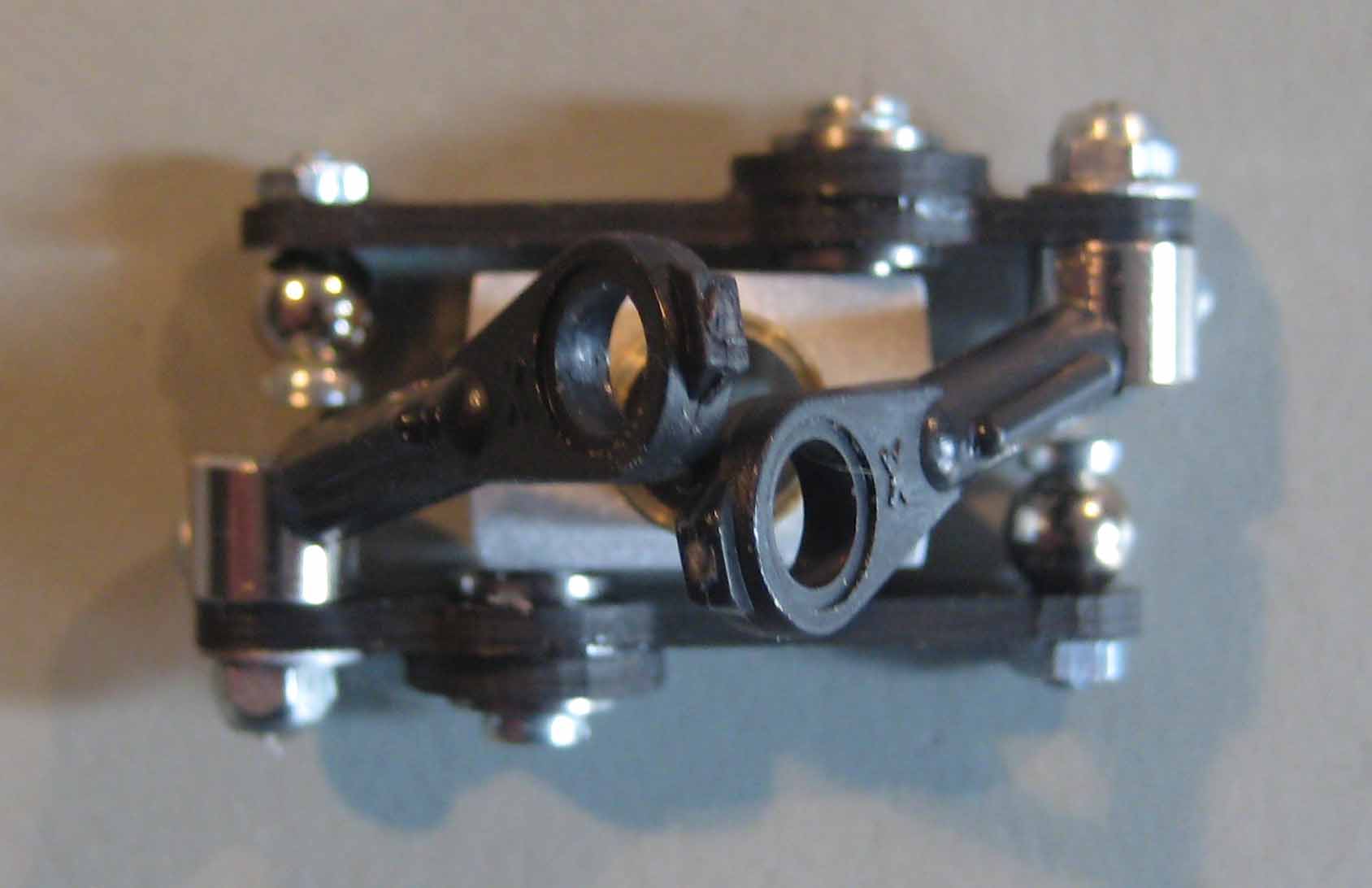

#18 Re: RoXXter 11 - Frage zu TS und TS-Servos.
das war beim Zusammenbau des Pitchkompensators und des Rotorkopfes auch mein erster Gedanke (, wollte es bei meinem letzten Beitrag nur noch nicht erwähnen, da ich mir hier absolut nicht sicher bin, ob Lutz das vielleicht bewusst so konstruiert hat):
"Müssten die Kugeln nicht direkt unter den Pitchkompensatorarmen stehen...Taumelscheibendrehung"
Eine 3051 reicht bei mir übrigens nicht, um die Schiefstellung der Kugelpfannen auszugleichen.
Ich werde wohl Löcher bohren.
@Dominik: Du wirst dieselben Probleme wie ich bekommen...
Sende doch einfach Deine Bilder an Lutz - mal schauen, was bei rauskommt.
Gruß Jan
Gruß Jan

#21 Re: RoXXter 11 - Frage zu TS und TS-Servos.
Hi Wolfgang,
was meinst Du damit.
Also, entweder die Kugelpfanne steht bei mir stramm nach links oder stramm nach rechts. So gerade wie bei Michael werde ich es wohl nur mit einer neuen Bohrung hinbekommen.
Mal schauen, was Lutz zu der Thematik meint.
Gruß Jan
Gruß Jan

#24 Re: RoXXter 11 - Frage zu TS und TS-Servos.
Hallo Dominik, Wolfgang und Michael,
ich habe eben ebenfalls eine Mail mit unserem Problemchen an Lutz gesendet.
Meine Bilder in diesem Post habe ich als Attachment an die Mail gehängt.
Mal schauen ob Lutz morgen etwas verwirrt ist, wenn gleich zwei Kunden zur selben Zeit mit demselben Problem an Ihn herantreten.
Jan
Jan

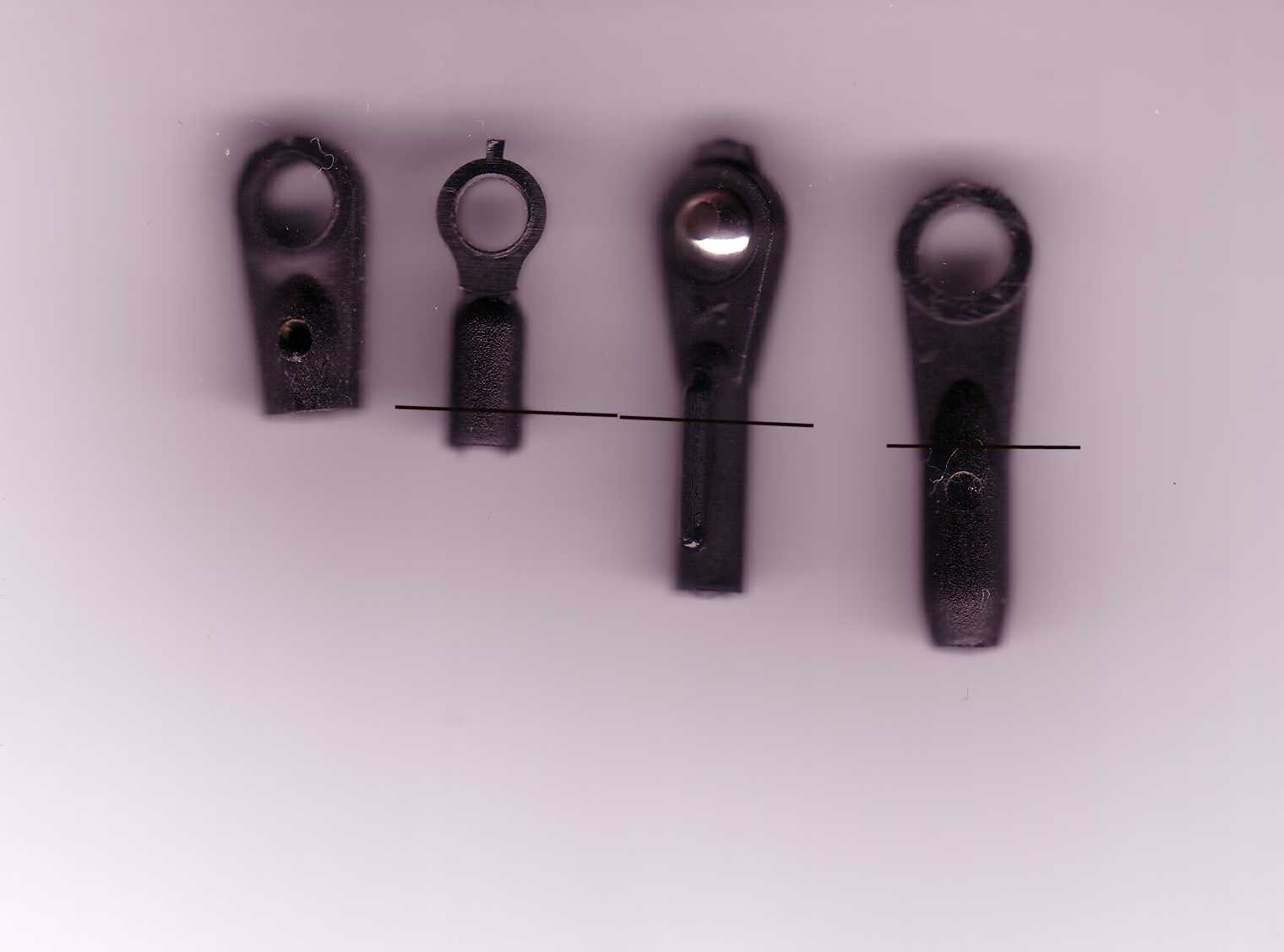

#30 Re: RoXXter 11 - Frage zu TS und TS-Servos.
sodele, "mal was konstruktives"
habe mal in meinem fundus gekramt und folgende Kugelpfannen gefunden - alle sind für m2
von links nach rechts:
f ECO8 - "kurz" - normale kugeln
f Robbe - "klein" - 4er kugeln, aber die gäbe es mit 2,5er gewinde (sind im Kopf vomLipoly verbaut)
Kavan - hier mit Strich für die benötigte Länge
dann RoXXter 33 / Mikado (usw ? ) auch hier benötigte Länge markiert.
Vielleicht kann man da ja in der "Serie" die kürzen (zB vom ECO) nehmen - IK macht die ja auch nicht selber
Grüsse wolfgang
