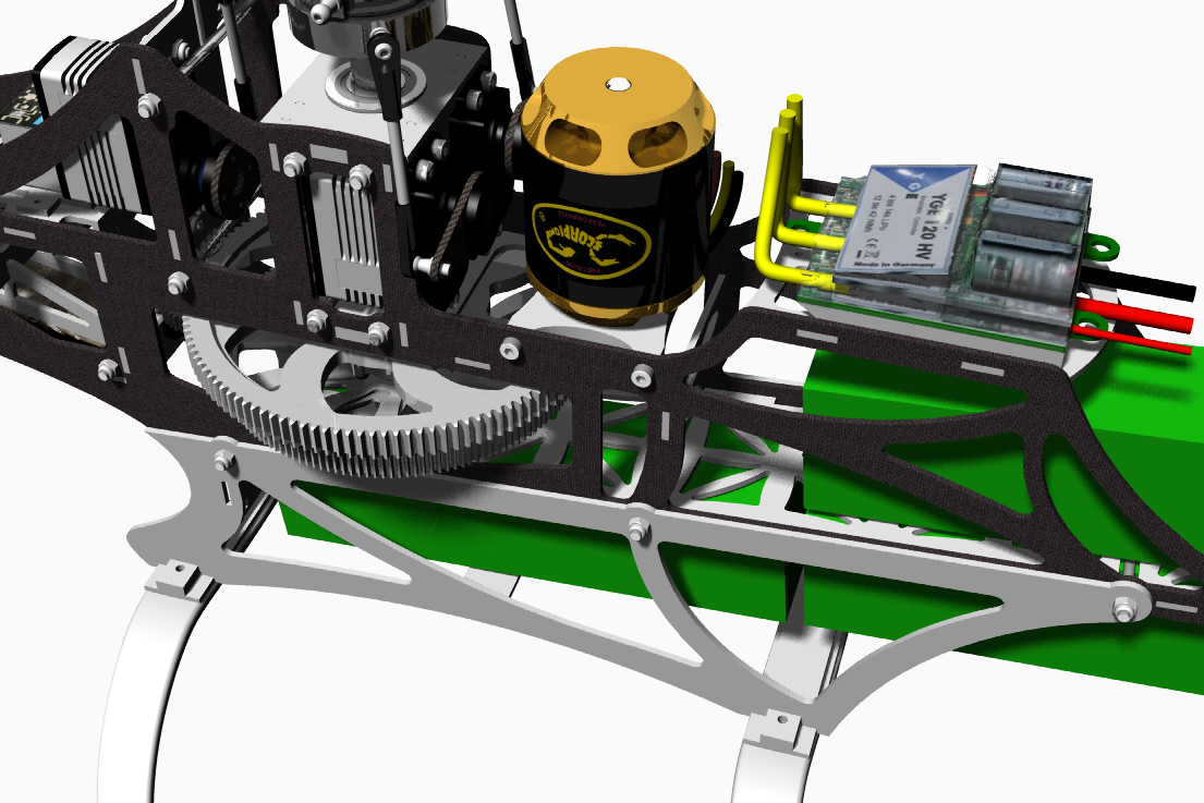

asassin hat geschrieben:Aber die Akkuhalterung gefällt mir (noch) nicht.
muss sie ja auch nicht. :)
Aber das Heck ist so lang, das einfach Gewicht nach vorne muss. Jetzt kann man natürlich das Chassis so lang machen, das es die Akkus schön umschließt. Oder eben die Akkus bekommen eine eigene GFK-Box. Hab ich schon bei unserem 600er MP-Style gemacht.
Die Akku Bestückung sieht aber auch 3x 4s4500 SLS ZX vor. 1 oben 2 hintereinander unten, da sollte kommt dann auch der Schwerpunkt hin.
Es geht ja darum das Gesamtgewicht nicht zu hoch zu haben.
2x 6s 5000 passen auch, sind aber meiner Meinung (und der jetzigen Gewichts Rechnung) nach zu schwer. :(
Aber das muss und darf dann der Prototyp zeigen.

Hm, ich bin zwar auch kein Chassibauer aber ich kann fast nicht glauben, das dieses Chassis noch steif genug ist bei so wenig Material. Die Konstruktion der Akkubefestigung gefällt mir gar nicht, wenn man den mit der Nase nach unten versenkt, bleibt glaube ich vom Chassis nicht mehr viel übrig. 4,5kg schlägt schon mächtig ein.

Timmey hat geschrieben:wenn man den mit der Nase nach unten versenkt, bleibt glaube ich vom Chassis nicht mehr viel übrig
stimmt, ist sogar so vorgesehen. :)
Hat Vitalij mit seinem CrossOver gemacht, bis auf 2 Servogetriebe ist die Komplette Ausstattung incl. 6s Akku heilgeblieben. Alle 4 Seitenteile waren Brösel.
Das Innenleben und die Riemengetriebeteile sind bis auf einen Riemen im Nachfolger verbaut worden.
Schadenbilanz bei einem 1000,-€ Heli : 1 Satz Blattschmied, 1 Blattlagerwelle, 1 HRW, 2 Hebel und 4 CFK Seiten teile zu ca. 50,-€
Das Chassis ist im Antriebteil schon stabil genug aufgebaut, ist ja auch nicht mein 1. :)
Drumrum muss doch nur der Akku und die Haube gehalten werden, und dafür reichen die 2mm dicken und 6-8 hohen CFK Stege allemal aus.
2mm CFK ist schon ganz schön stabil.

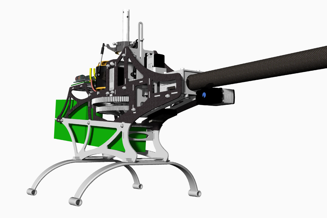

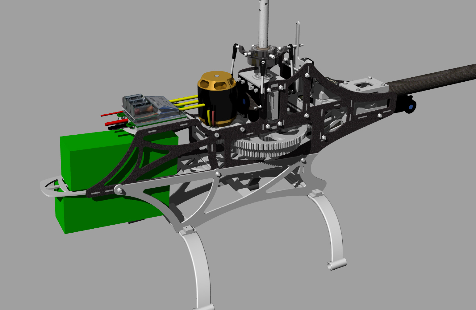

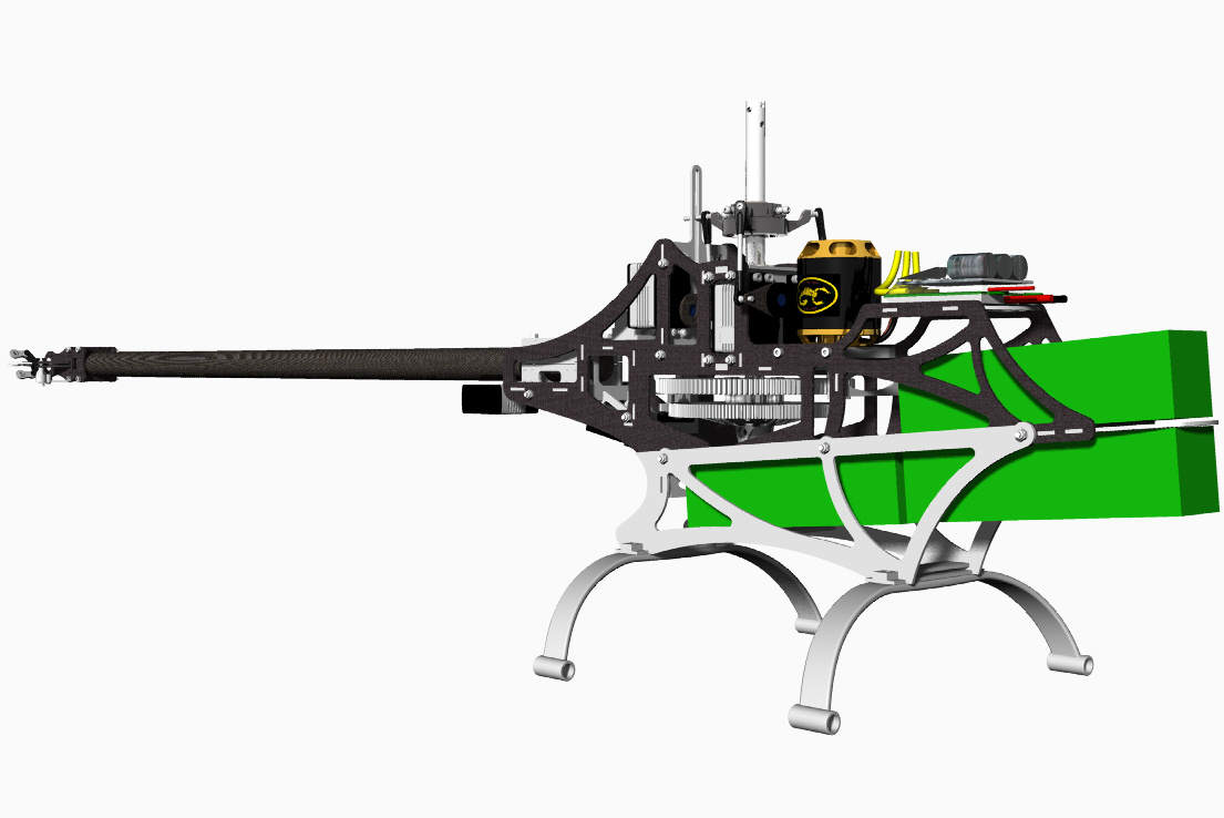

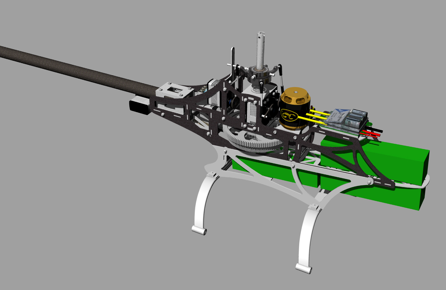

noch ein paar Renderings vom aktuellen Stand des Designs.
Kufen und Heckservohalter und Heckabstützung müssen noch :(
2x 6s 4000 SLS ZX
2x 6s 4000 SLS ZX
3x 4s 4500 SLS ZX
3x 4s 4500 SLS ZX
Nach den mir rück gemeldeten Daten vom 700er ist das evo² Chassis aktuell 40mm flacher.

yogi149 hat geschrieben:noch ein paar Renderings vom aktuellen Stand des Designs.
Die ersten 2 bilder gefallen mir!
Besondes wo die Kabel vom Regler direkt in den Motor gehn! Ist das schon die neue CDI? (Current Direct Injection) :drunken:
Wie stark erhöht sich dadurch der Wirkungsgrad? :drunken:
