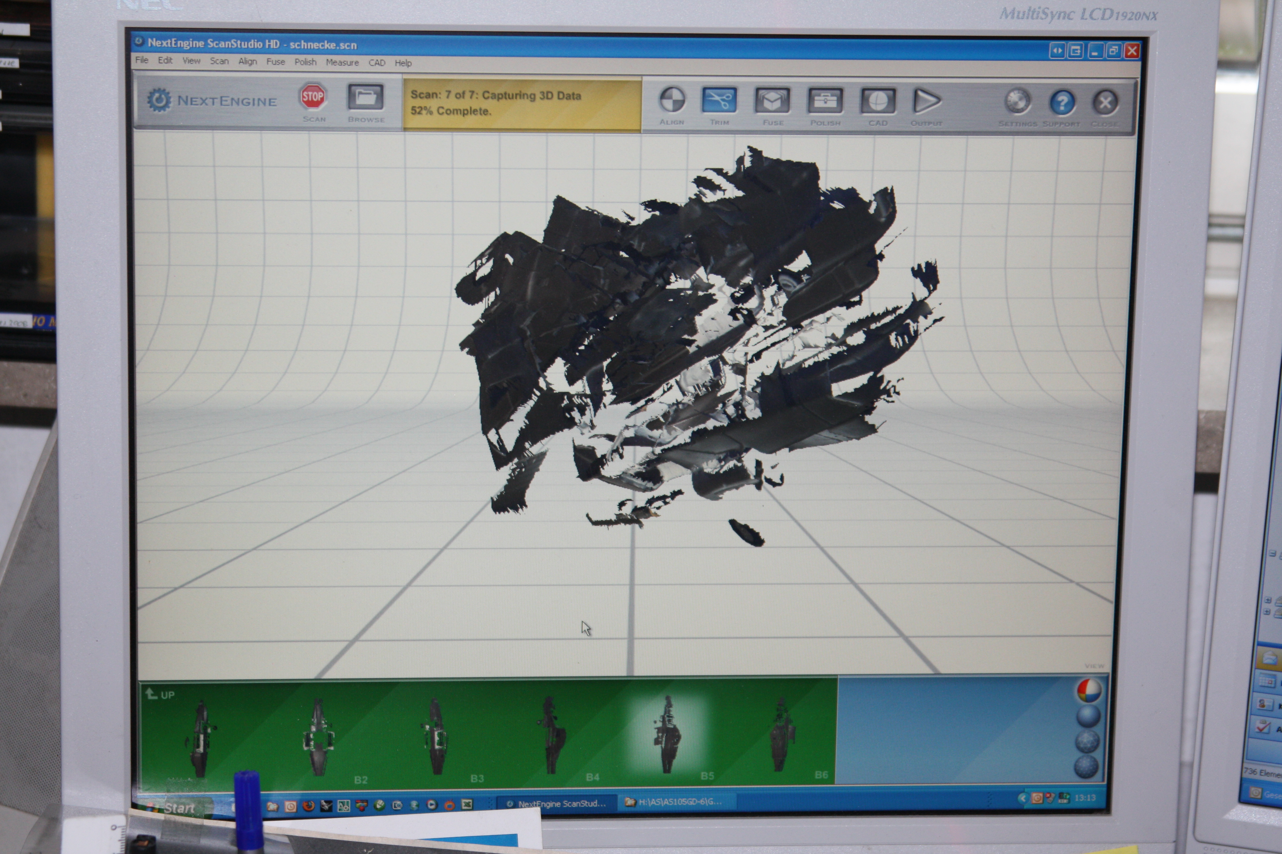

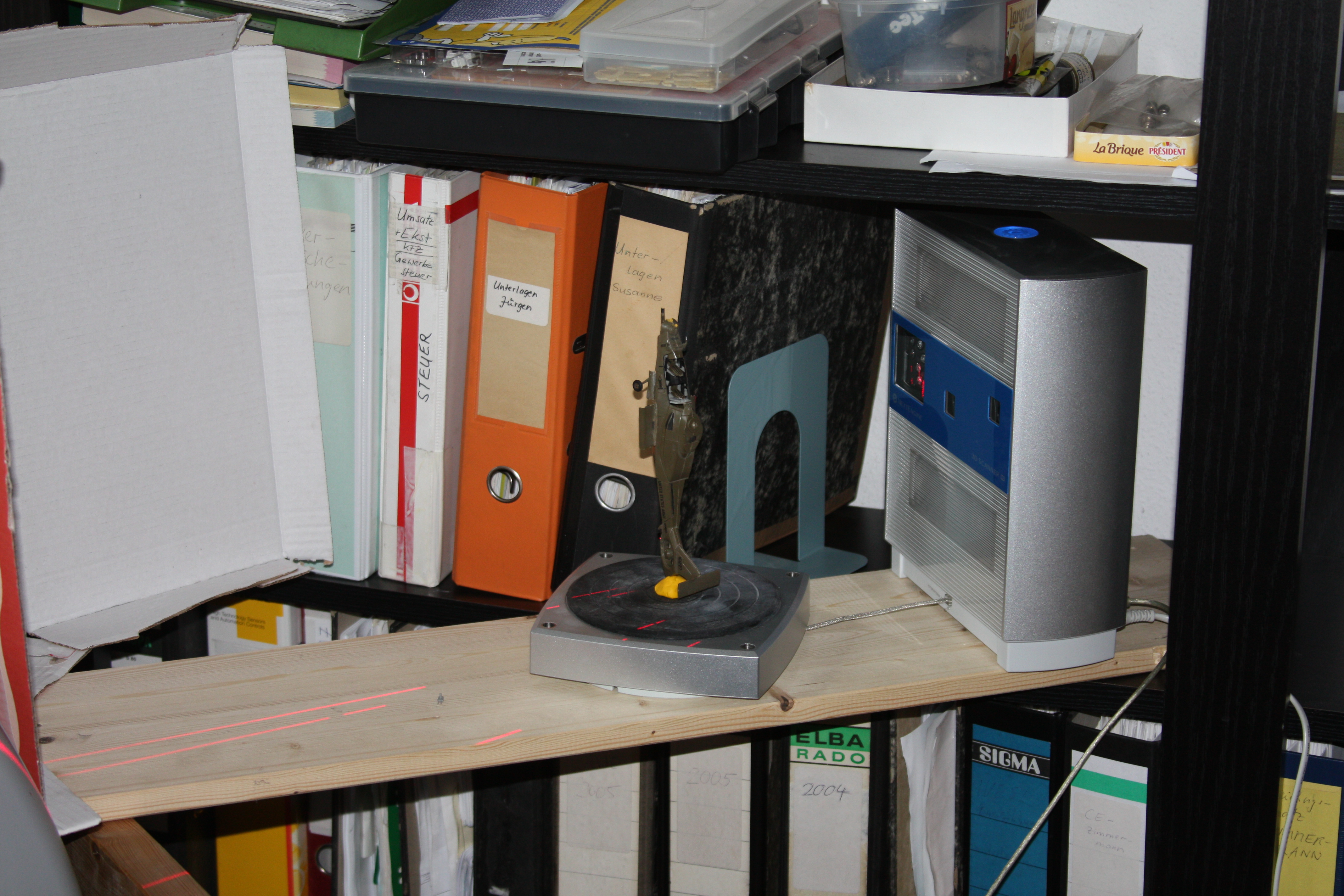

Mal ein paar Bilder nach dem Scan und rein gezoomt damit man die Punkte sieht.
Das sind die Raketen unter dem RAH

Habt ihr schonmal daraus ein Volumenmodell gezaubert oder wie wollt ihr das weiter verarbeiten?
#28 Re: Für Holz + ähnliche Bastelwürmer
Verfasst: 23.01.2009 17:44:13
von yogi149
EagleClaw hat geschrieben:Habt ihr schonmal daraus ein Volumenmodell gezaubert oder wie wollt ihr das weiter verarbeiten?
yap, auch dafür haben wir Software.
Für Spantenrisse wäre das aber noch nicht mal nötig.
die ist aus einem etwas gröberen Flächennetz entstanden.
#29 Re: Für Holz + ähnliche Bastelwürmer
Verfasst: 23.01.2009 17:53:14
von EagleClaw
Super. Naja so ein VOlumenmodell könnte für ne Laminierform aber interessant sein, sofern man die sich fräsen lassen will. Inwieweit kriegst du da Details (Nieten, Blechstöße) mit beim Scannen?
#30 Re: Für Holz + ähnliche Bastelwürmer
Verfasst: 23.01.2009 18:00:21
von yogi149
Beim Scannen bekommst du schon eine Menge Details rein, aber die würde ich nachträglich wieder im 3D-Modell erzeugen.
Für Rapid Prototyping wäre das ja ok, aber beim 3-Achs Fräsen und für die Form musst du ja die Fräs- und Entformrichtung beachten.
