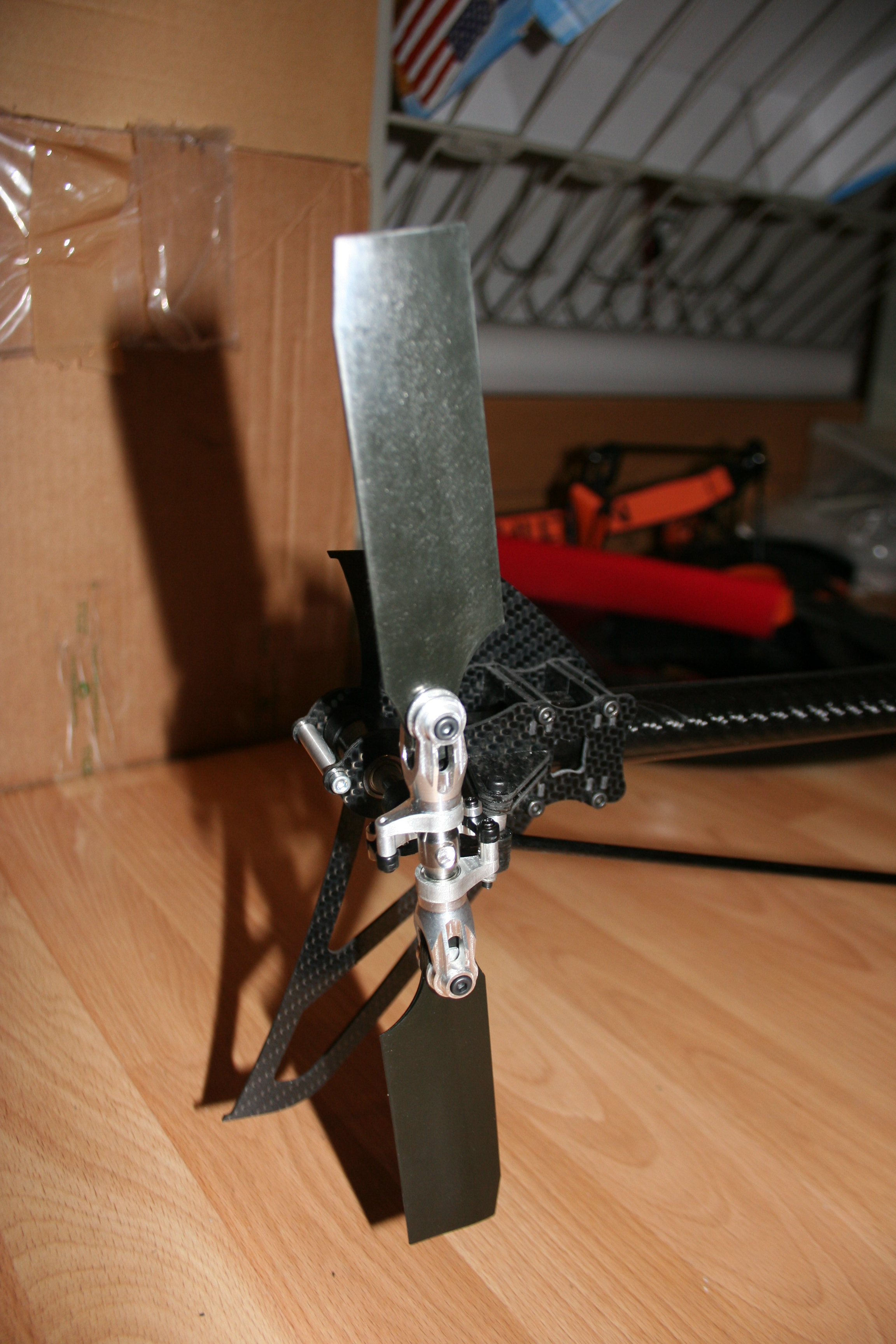

Sodele jetzt fehlt uns nur noch der Kasama Kopf der aber auch schon unterwegs ist.
Das Heck ist soweit fertig denn heute kam Post vom Onkel Fung :mrgreen: Zum Spartan gesellt sich jetzt ein Bls 251 :twisted:
Die Löffel sind die 102mm K&B von Flugstoff.de , die Nabe ist von Microheli.com und zZ erreichen Wir einen Rotorkreis von 275mm. Zum Vergleich ein 600er Heck daneben.
Das Seitenleitwerk ist noch nicht das richtige, das hab ich vom Rappi gemopst :oops: die Leitwerke bekommen ein zum Chassi passendes Design.

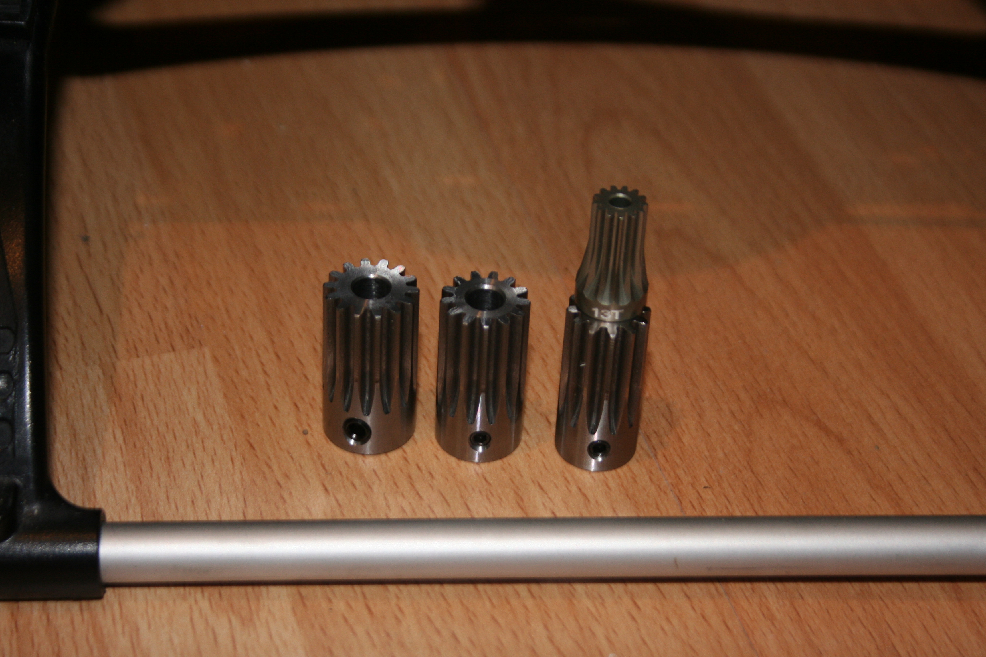

Ach ja Ritzel von Misumi, 12 13 14 T Modul 1 sind auch gekommen. ein 500er Rex Ritzel Modul 0,7 als Vergleich dazu ;)

was sind das für heckblatthalter?

Basti hat geschrieben:zZ erreichen Wir einen Rotorkreis von 275mm
:shock: :shock: :shock: :shock: :shock: :shock: :shock: :shock: :shock:
ne.....oder doch???? :wink: :lol:
(du meinst das Heck ne :-)

Wow... cooles Projekt! Der Rahmen hat was!
Die Heckblatthalter finde ich auch sehr interessant... schließe mich da an, von wem sind die?

Basti hat geschrieben:die Nabe ist von Microheli.com
worldofmaya
Beiträge: 5915
Wohnort: Graz *
#22 Re: EVO²
Beitrag von worldofmaya »
Oops :oops:
Inzwischen beim 700er gefunden! Bin gespannt auf die ersten Flugberichte!
