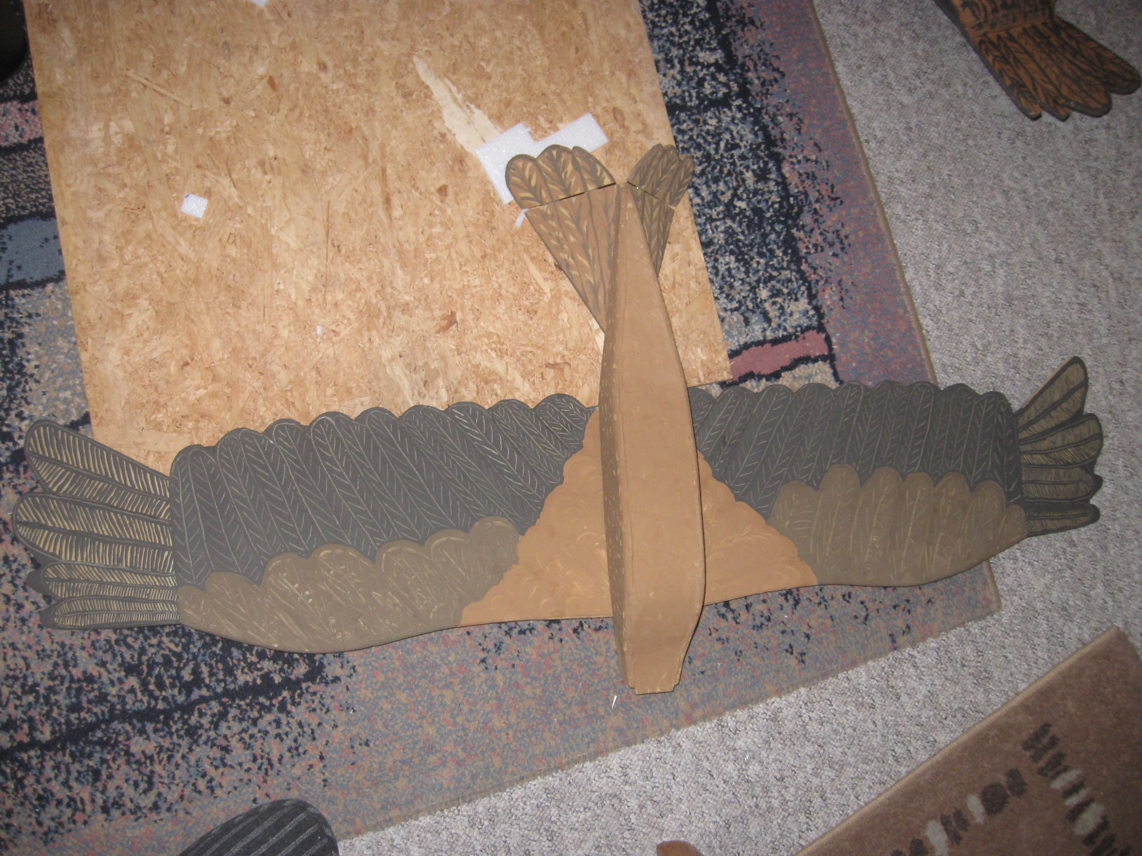

#17 Re: Vögel mal anders..... und selbst gebaut
Und Bine ihrer ist schön...... aber wie gesagt noch nicht ganz fertig......

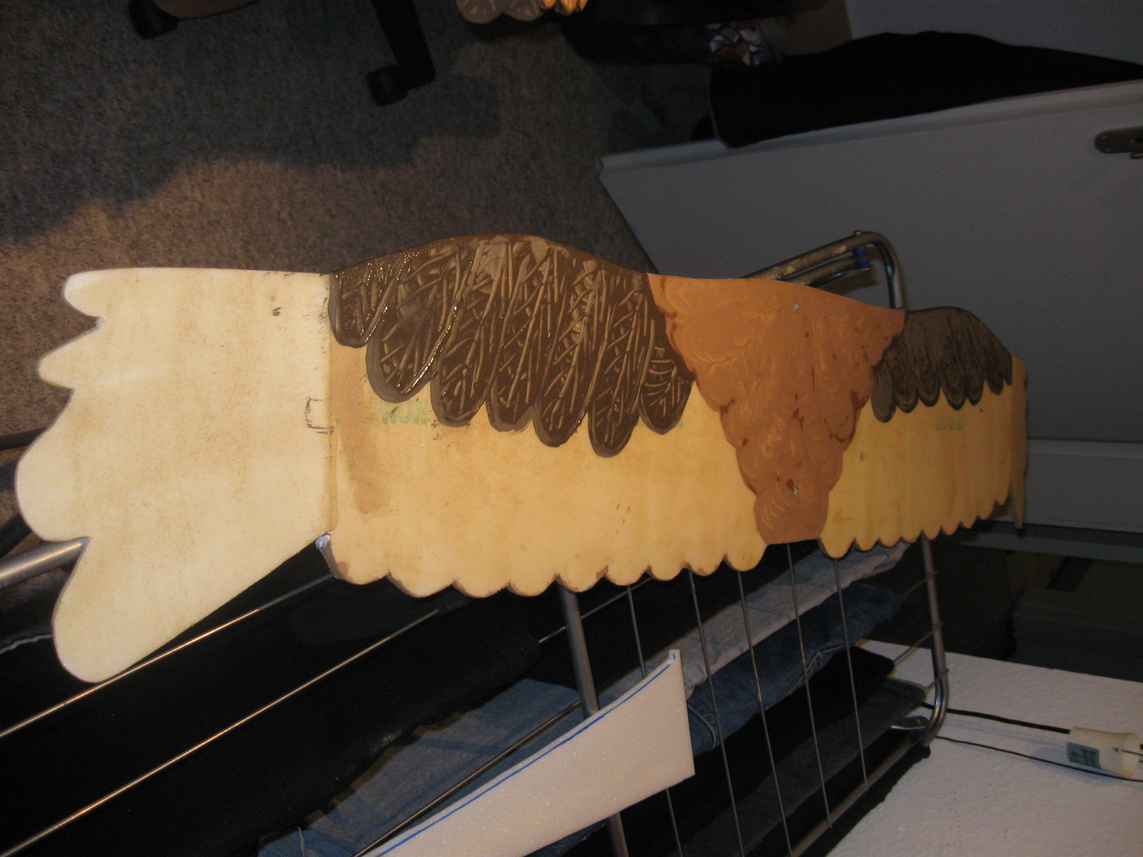

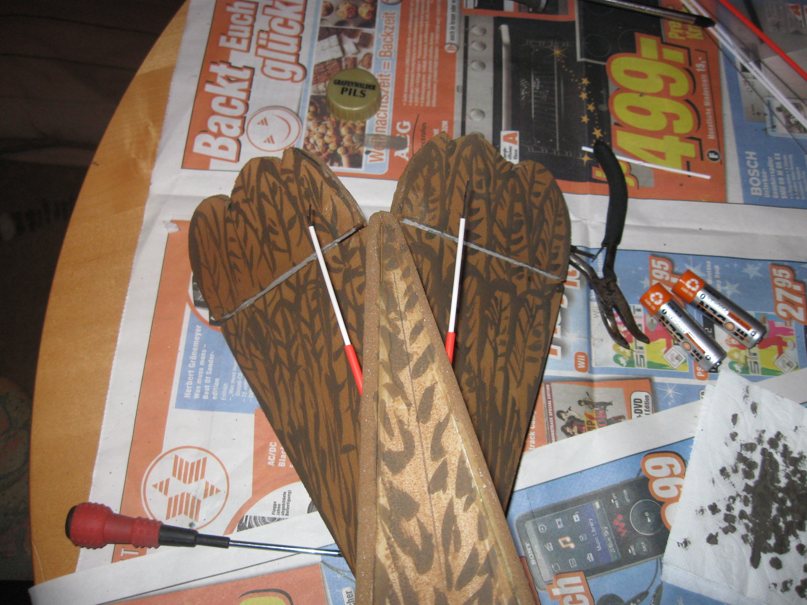

und die Flügel von Bine ihrem Vogel....
So, das ist der Stand heute. Uns fehlen noch die Motoren, Servos und ein Empfänger..... und Kleinkram... Propeller, Mitnehmer etc..... dieser Bericht geht dann weiter sobald das da ist und langsam verbaut wird..... zum Schluss wird ein Flugvideo hier eingestellt werden...

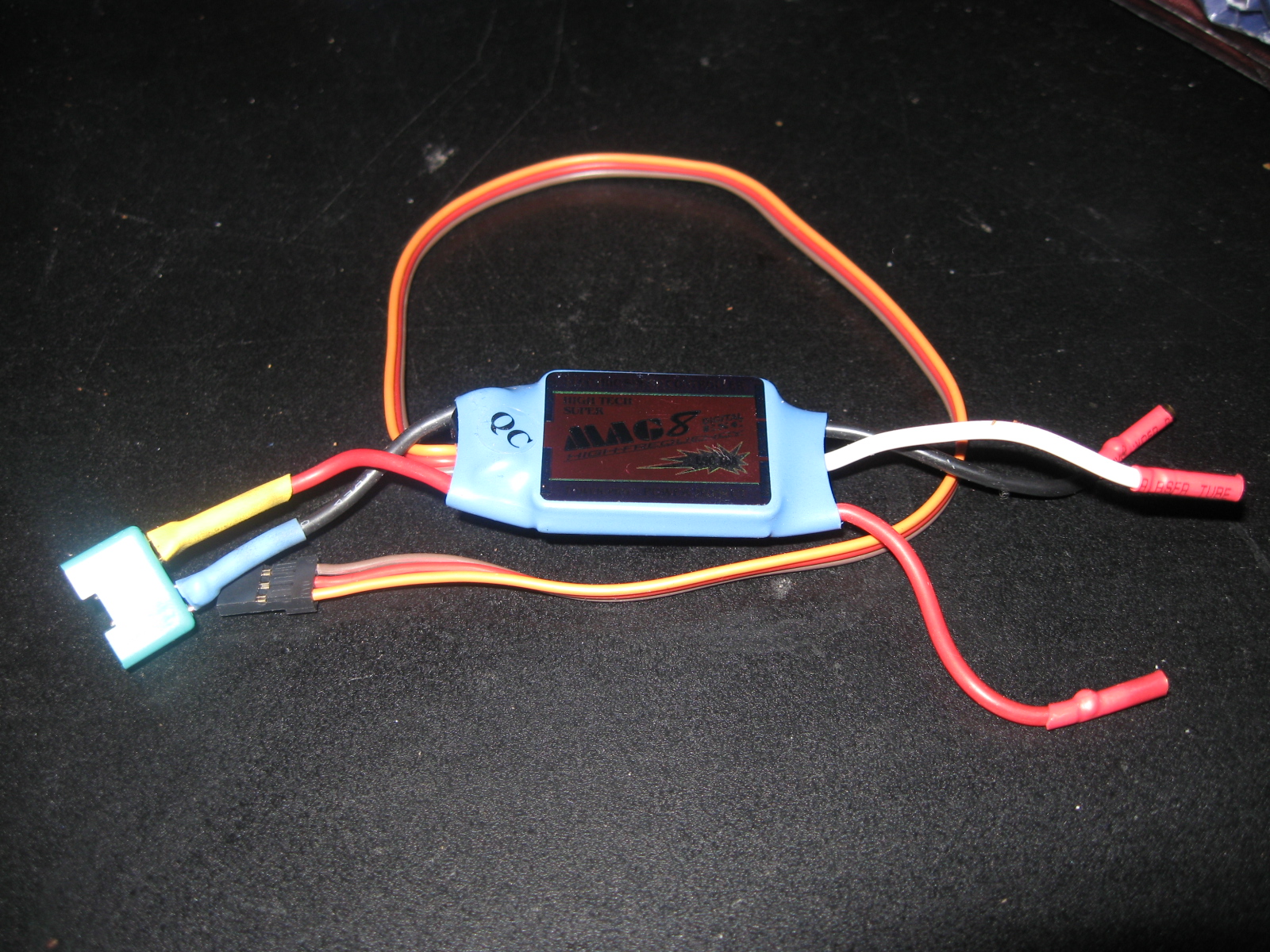

- Regler die ich noch nie gesehen habe.... aber sie funktionieren..... nach Anlaufschwierigkeiten... näheres dazu später

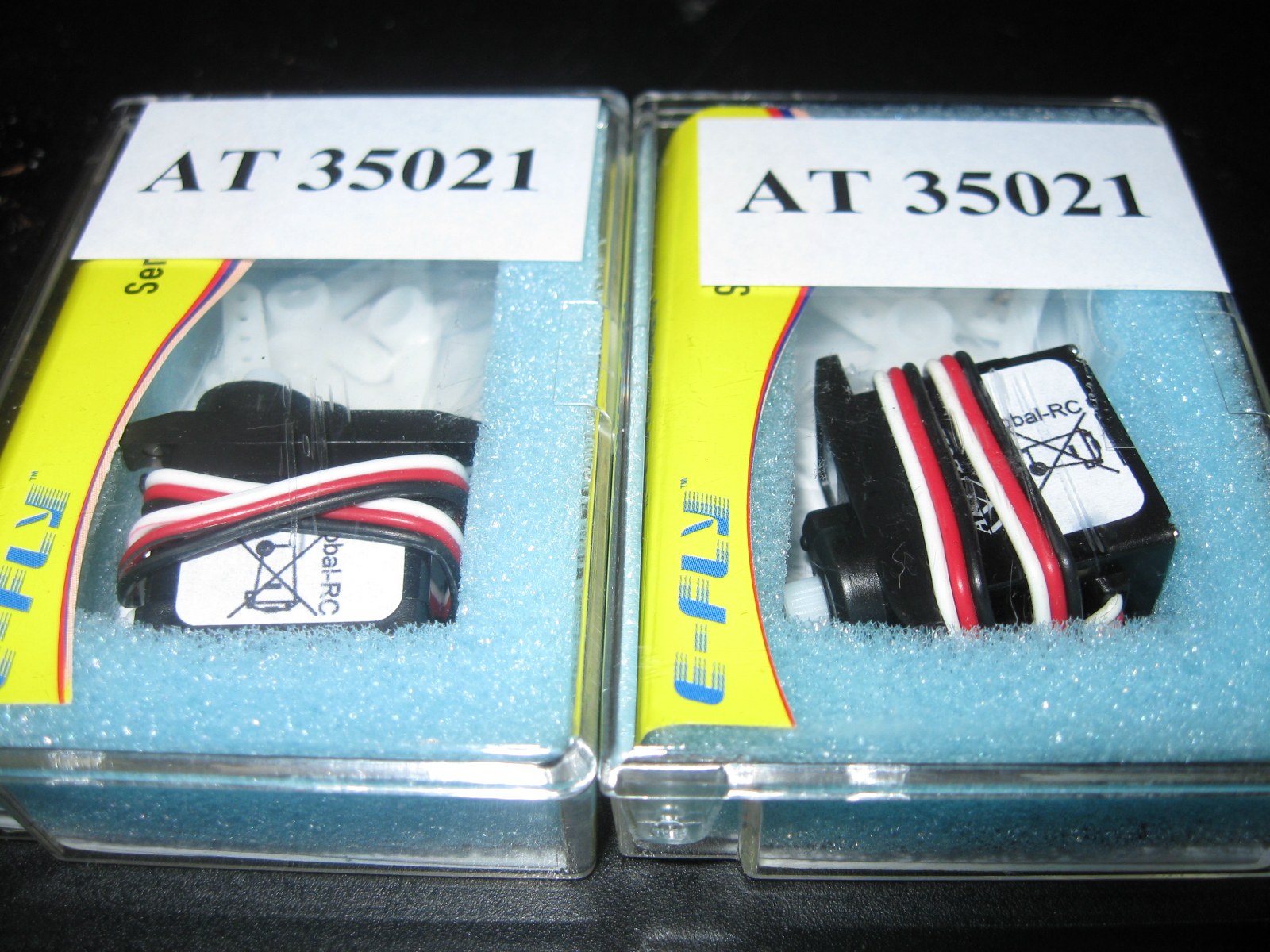

- Servos zum dumpingpreis, aber die Daten waren befriedigend.

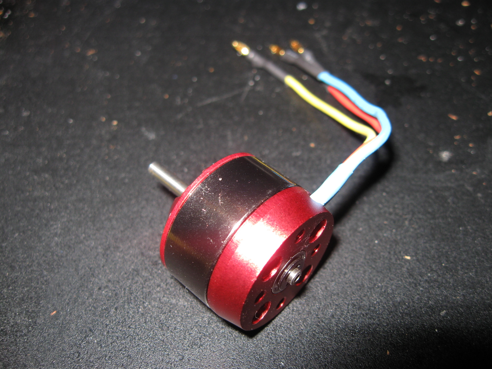

- für diesen Motor habe ich mich letztendlich entschieden wegen der Befestigungsmöglichkeit hinten.
- IMG_0389.jpg (865.61 KiB) 994 mal betrachtet

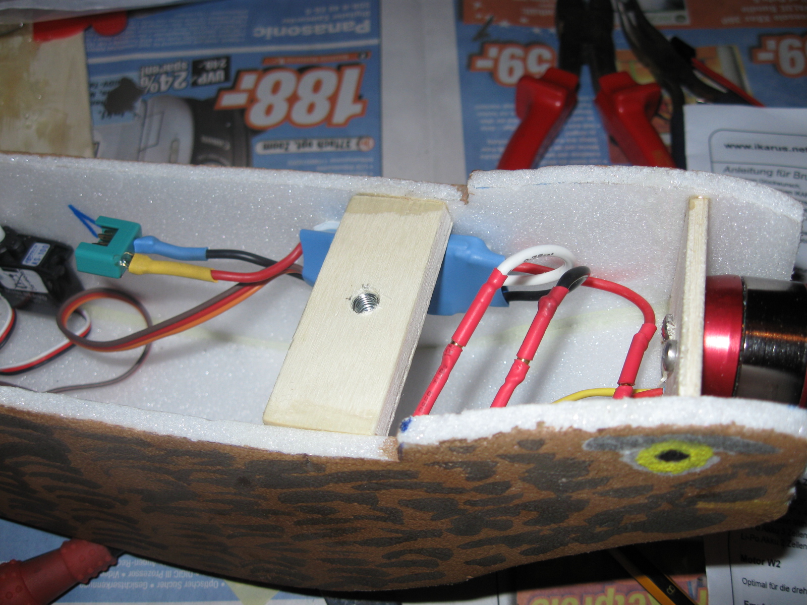

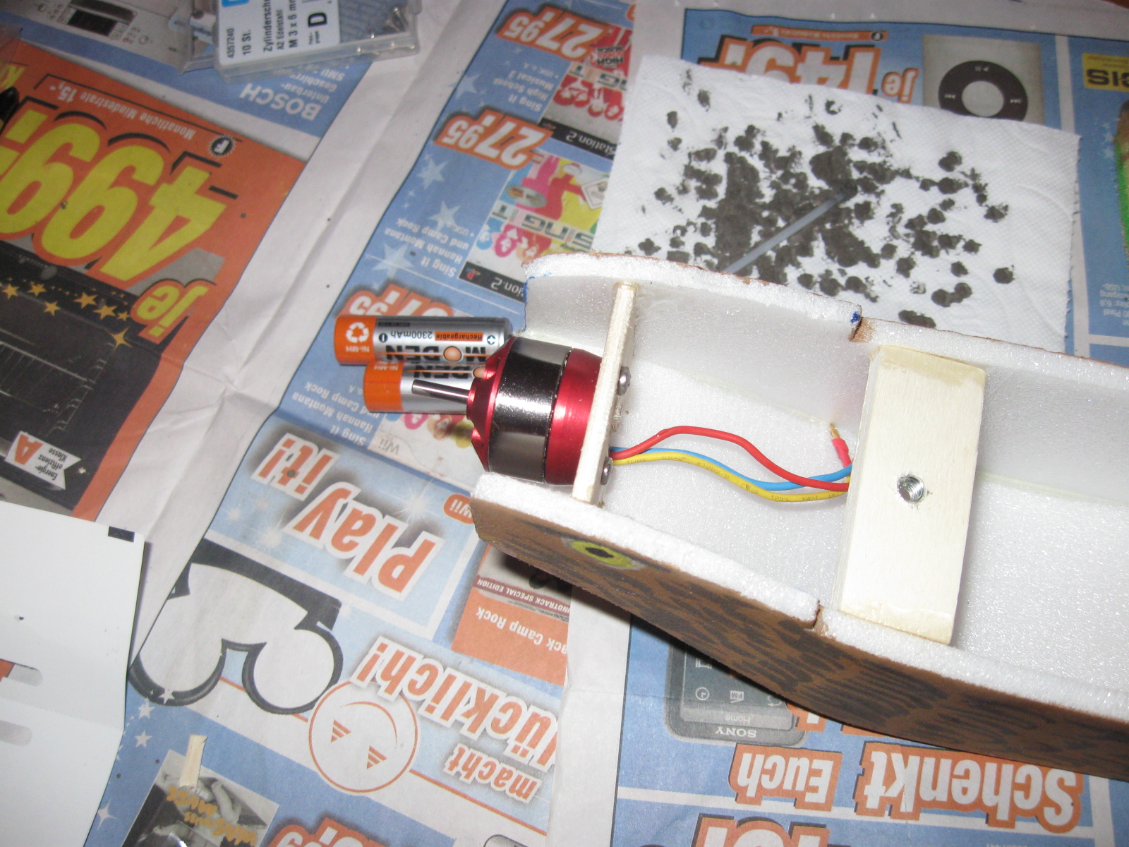

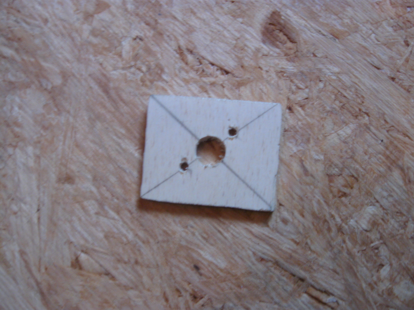

So..... als erstes habe ich mir Sorgen wegen dem Schwerpunkt gemacht...... schien sehr Schwanzlastig zu sein das ganze....
Also habe ich bei dem Einkauf des Mitnehmers (bei Staufi hier in HH) aufs Gewicht geachtet.... andersherum als üblich..... nämlich auf eine möglichst massive Bauweise...... aber das kommt später... erster Gedanke.... der Motor muss nach vorne, da kannste nix ändern.... also mal was bauen wo man den dranschrauben kann.....
- Motorträger..... das Loch in der Mitte ist weil die Welle hinten noch etw 1 mm rausschaut und sich logischerweis mitdreht.
- IMG_0377.jpg (880.78 KiB) 994 mal betrachtet
Aeroworker
#21 Re: Vögel mal anders..... und selbst gebaut
soweit, sogut...... Motor dran, (pass auch auf anhieb..... ich hab halt genaue Zollstöcke
) und dort eingeklebt wo ich meinte das er hin müßte....ich habe wie schonmal erwähnt keinen Plan oder ähnliches... einzig ein Bild im Kopf von der Modellbaumesse Bremen vor einigen Monaten.
- IMG_0379.jpg (922.38 KiB) 993 mal betrachtet

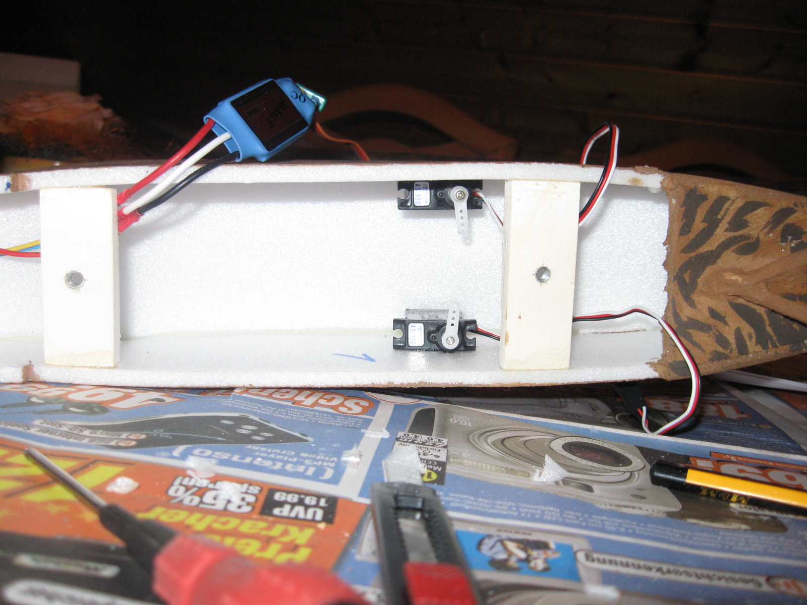

So.... jetzt aber... die anderen Bauteile sind ja nicht an einen Einbauplatz gebunden....also erstmal alles reingelegt.... Fügel drauf..... Finger unter die dickste Stelle
er hält sich genau in der Waage auf meinen Fingerspitzen.....
Nun fehlt ja aber noch der Propeller inkl. Mitnehmer.....also dieses drangeschraubt....nochmal auf die Finger..... ok..... irgendwas muss weiter nach hinten..... Flügel ab...... erst die Servos weit nach hinten..... Flügel wieder drauf......Finger drunter..... und das noch einige male.... bis ich mir dann die Position der einzelnen Teile aus "gefingert" hatte....
Also Servos mal als erstes rein....einfach mit Epoxy an die Seite geklebt.... ich weiß...... geht nicht ohne Beschädigungen wieder raus......
Stört mich aber nicht.....ach so...... nicht vergessen: vorher die Servos in "nullstellung" bringen..... (funke an, Smit überprüfen, Servos und nen 4,8V Akku an den Empfänger...... sst sssst....kurz alle knüppel mal bewegt..... funktionieren.... ok.... Ruderhorn dran...... einkleben.....
- die sehen jetzt aus als wenn sie nicht genau gegenüber sind..... sind sie auch nicht..... aber das epoxy war noch nicht hart... ist korrigiert :D
- IMG_0381.jpg (812.13 KiB) 993 mal betrachtet

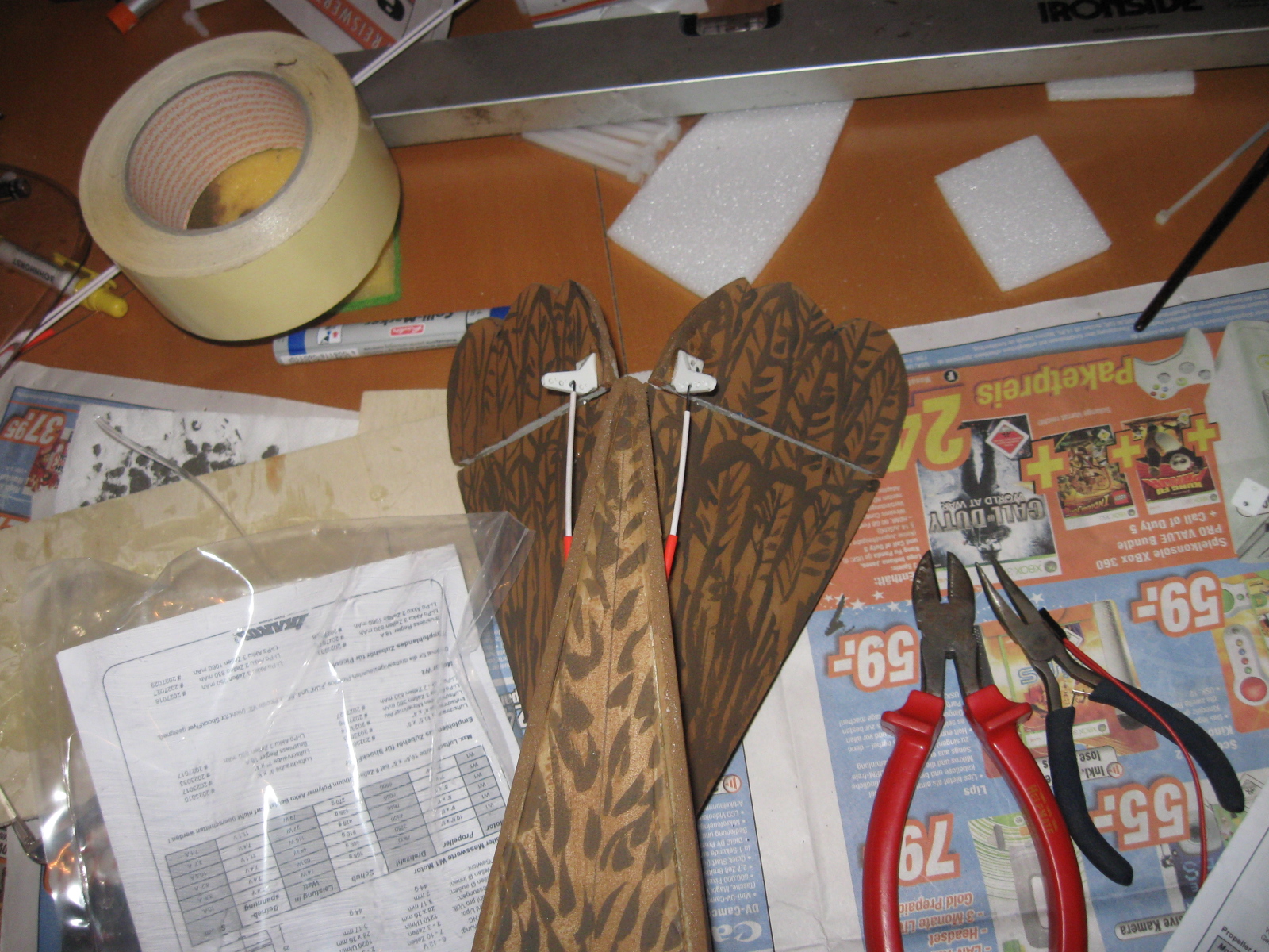

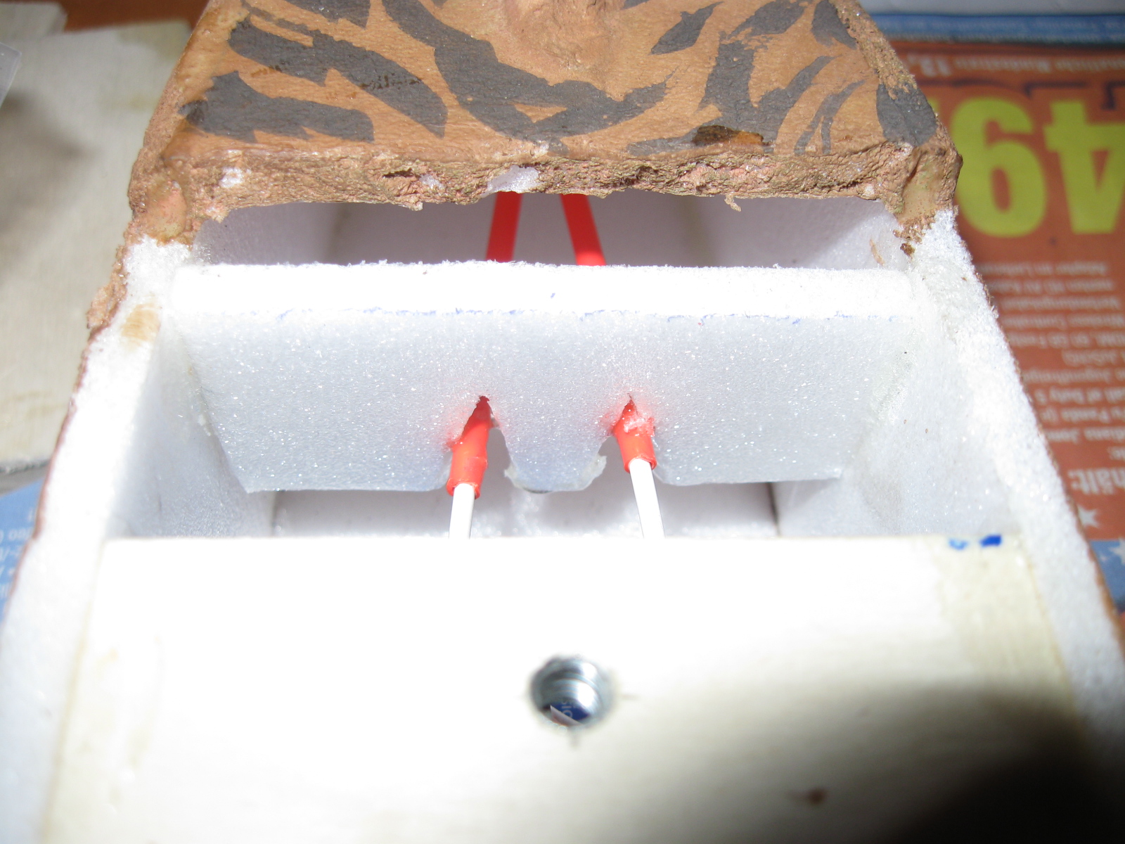

gut.... als das Epoxy hart war mussten die Bowdenzüge rein..... bringen ja auch noch gewicht hinter den Schwerpunkt...... also per optischem Linienmesser (ein zugekniffenes Auge) die Stelle im Runpf lokalisiert wo der Bowdenzug denn von innen nach aussen wechseln müsste...... 3mm Bohrer genommen.... und das schöne Depron partiell zerstört.......
da steh ich nu..... Löcher im Rumpf, Servos drin...... 4 Bowdenzüge von jeweils 1000mm hier und ich brauch nur knapp 200mm..... hmpf... wieder 80cm für nüscht gekauft...... aber was solls...... Seitenschneider her, Stahldraht gekürzt, Aussenzug mit dem Cuttermesser sauber durch "gerollt"...... eingeschoben...... passt! noch schnell hinten nen Knick hingebogen, nach Auge etwa da wo ich das spätere Ruderhorn vermute..... gut.
- sieht auf diesem Bild wegen der Perspektive so aus als wären die "Knicke" an völlig unpassender Stelle..... das TÄUSCHT!!
- IMG_0384.jpg (968.54 KiB) 993 mal betrachtet
Zuletzt geändert von Aeroworker am 20.01.2009 08:45:29, insgesamt 1-mal geändert.
Aeroworker
#24 Re: Vögel mal anders..... und selbst gebaut
die Gabelköpfe in den Servos eingehangen....ganz aussen natürlich..... klotzen statt kleckern...... Empfänger dran.....Funke an..... och guck..... durch bewegen der Knüppel bewegen sich die hinten rausschauenden Drahtenden....... DAS hätte ich jetzt nicht erwartet!! Aber innen..... bewegen sich die ganzen Züge!!! Das muss abgestellt werden...also schnell noch ein Stück Depron geschnippselt, zwei Kerben rein, Epoxy dran.... (der größte Gewichtsanteil an den Dingern ist wahrscheinlich Kunstharz!)
und so sieht das dann aus:
- IMG_0387.jpg (634.49 KiB) 996 mal betrachtet

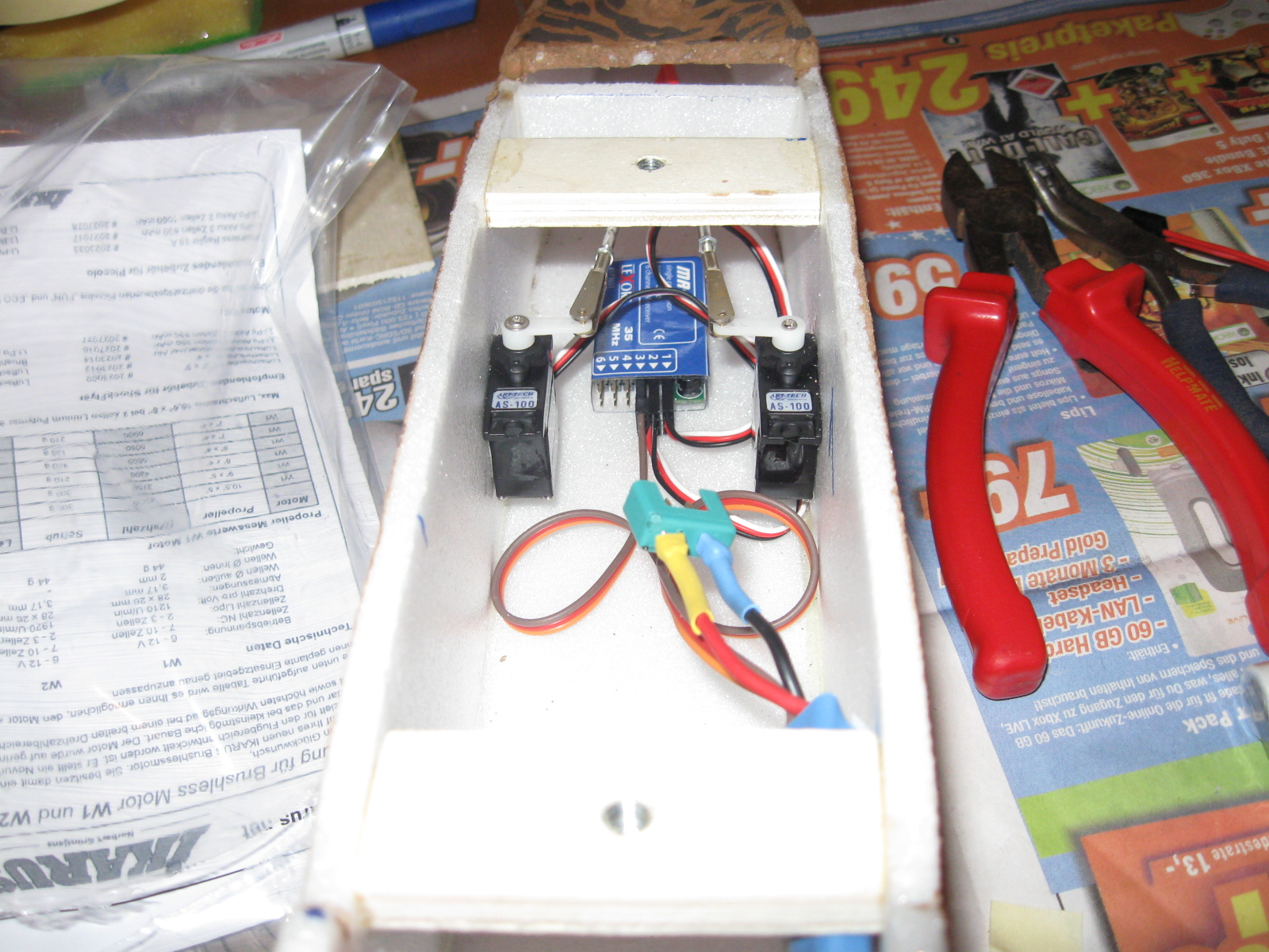

nu wollte ich zu weitern Funktionstests den Empfänger endlich da drin haben.... und "ausgefingert" hatte ich den weit hinten... also Doppelseitiges Klebeband dran... (nein, KEIN Epoxy!)..... und rein das Teil.

so hab ich alles? nein, der Regler ist noch nicht drin...... (ich weiß, auf den Fotos schon, aber ich hab noch nichts dazu geschrieben
)..... der musste etwas weiter nach vorn. Der klebt nämlich (ebenfalls mit doppelseitigem Klebeband), vorn unter dem Träger für den Flügel.....

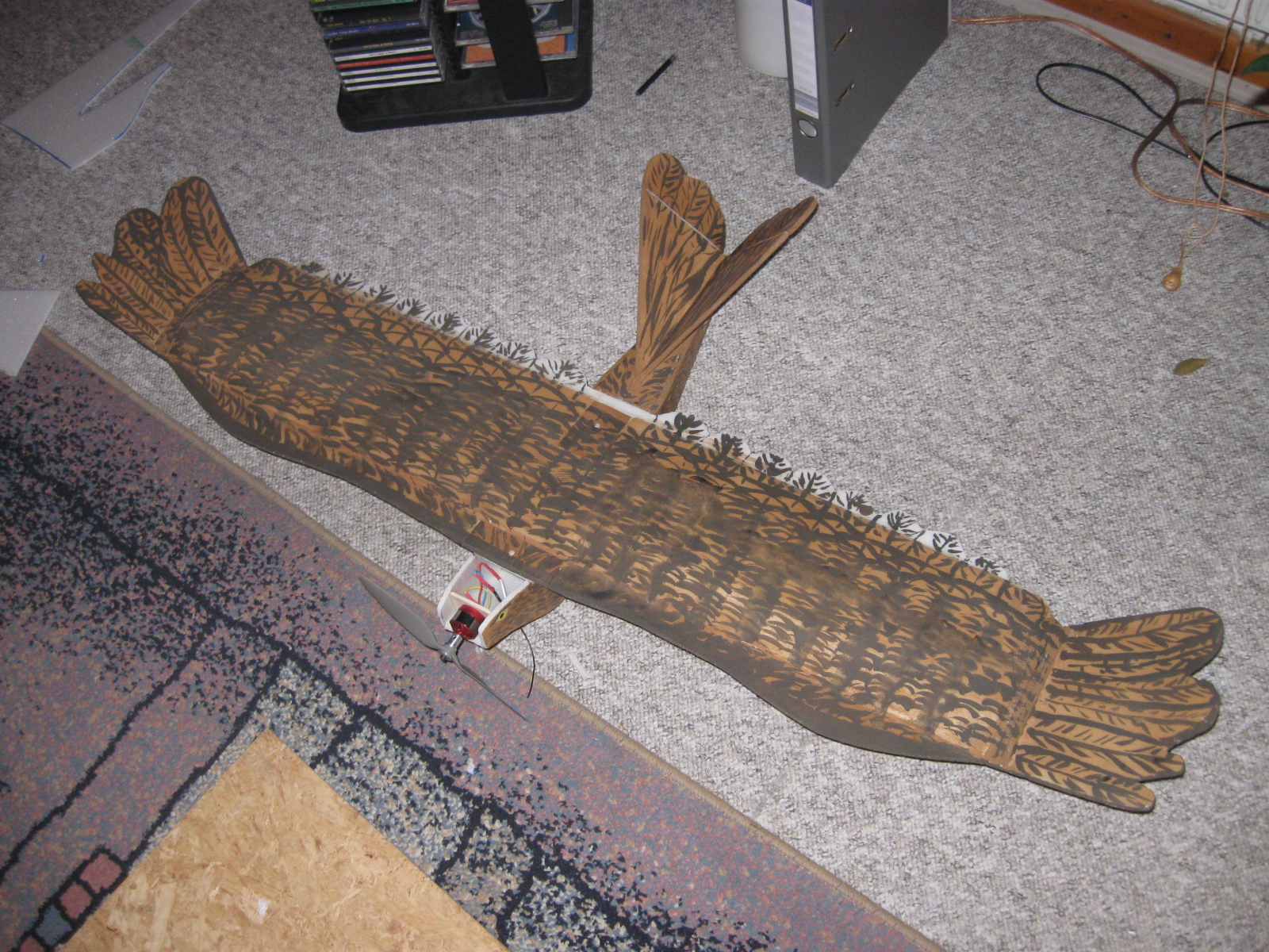

Jetzt aber....... alles drin was man zum Fliegen braucht..... bis auf den Akku natürlich.....nun gehts daran alles mal laufen zu lassen..... die Servos in die richtige Richtung zu polen...... den Motor anlaufen lassen..... Servos? Richtung? die bewegen noch garnix!
ich habe die Ruderhörner noch nicht dran...... also das auf die Schnelle nachgeholt. Angeklebt...... die "einigermaßen" Nullstellung an den Gabelköpfen eingestellt...... so... aber jetzt......

AAAlso..... ich habe die Regler gekauft weil: günstig, lt Daten im Netz 2-3S Lipo.... und bis 12 Zellen NIMh.....18A dauer.....
in dem "Zettel" (mehr ist es wirklich nicht was da als Anleitung beilag..... steht "3 Lipo or......."....
NIx mehr von 2S!......
Programmieranleitung spricht von einstellung der Bremse und dem Timing für den Motor..... keine Hinweise auf weitere Sachen die einstellbar sein könnten.....
Also mich da durch gepiepst und Melodien gehört.......Timing einstellung ausgelassen...... (wird schon laufen).... mit dem Gasknüppel die Bremse "mid" geproggt und gespeichert...... Akku ab, Akku dran..... Es kommen die beschriebenen Piepser.... Gas geben...... nix passiert...... hmpf..... ok, steht ja nichts von "Auto" Timing in der Anleitung..... also mal durchprobieren....... 4 Möglichkeiten bietet das ESC 3°, 8°, 15° und 30°...... nach jedem mal das gleiche..... wieder von vorn die ganze piepserei, immer länger warten bis das sch.... Teil endlich bei der richtigen Option angekommen ist... Knüppel auf Mitte..... wieder hoch.... zum speichern nach unten...... und egal wie..... der fäkal beschmierte Motor dreht sich einfach nicht......
Also hier ne Frage nach dem Timing für den Motor gestellt... blieb ohne Antwort..... bei Ikarus geschaut... keine Infos gefunden......
Im Netz den Regler gesucht..... und gucke..... der ist von Werk an auf "3s Lipo" eingestellt.... man kann ihm zwar sagen was fürn Akku da dran hängt.... aber die "Bedienungsanleitungsschreiber" hielten es nicht für nötig auf den Zettel zu schreiben wie das geht...... also kurz im Netz nochmal gesucht..... und..... ahhhhh SOOOOO geht das..... Regler auf 2S umgestellt...... und der Motor läuft bei JEDEM Timing
jut...... schnell noch meinen "funjet" in nen neuen Modellspeicher kopiert, Servorichtungen angepasst...... gut ist.....
Fertig!

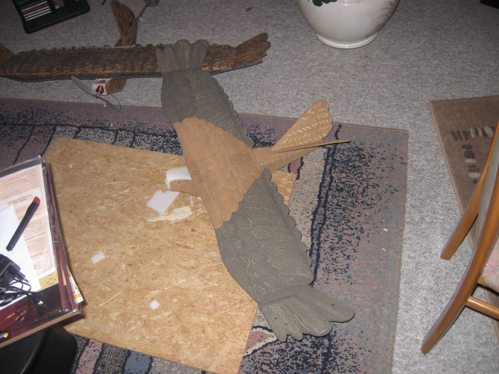

Hier noch der fertig angezogene von Bine....... so schön kann sowas werden wenn "Frau" sowas macht
Die Ausstattuung wird exact die gleiche wie bei meinem.
- und von unten.......
- IMG_0395.jpg (1.07 MiB) 992 mal betrachtet
- von oben neben meinem langweilig aussehenden.
- IMG_0394.jpg (1.11 MiB) 994 mal betrachtet
