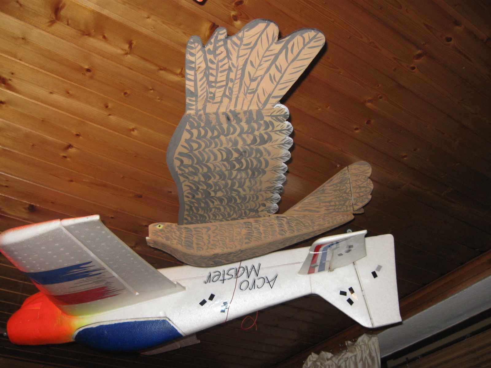

Und so von unten MIT Flügeln......

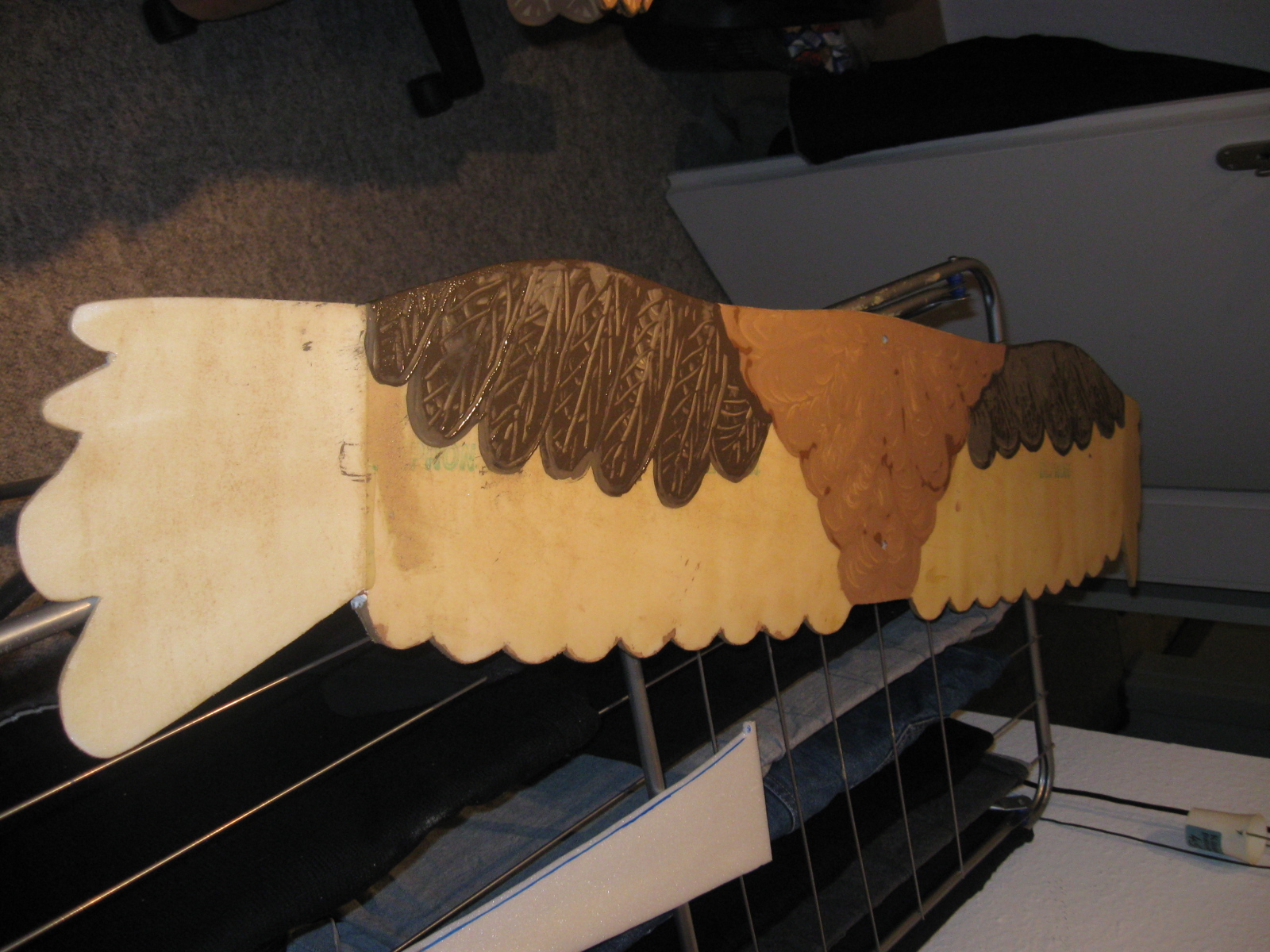

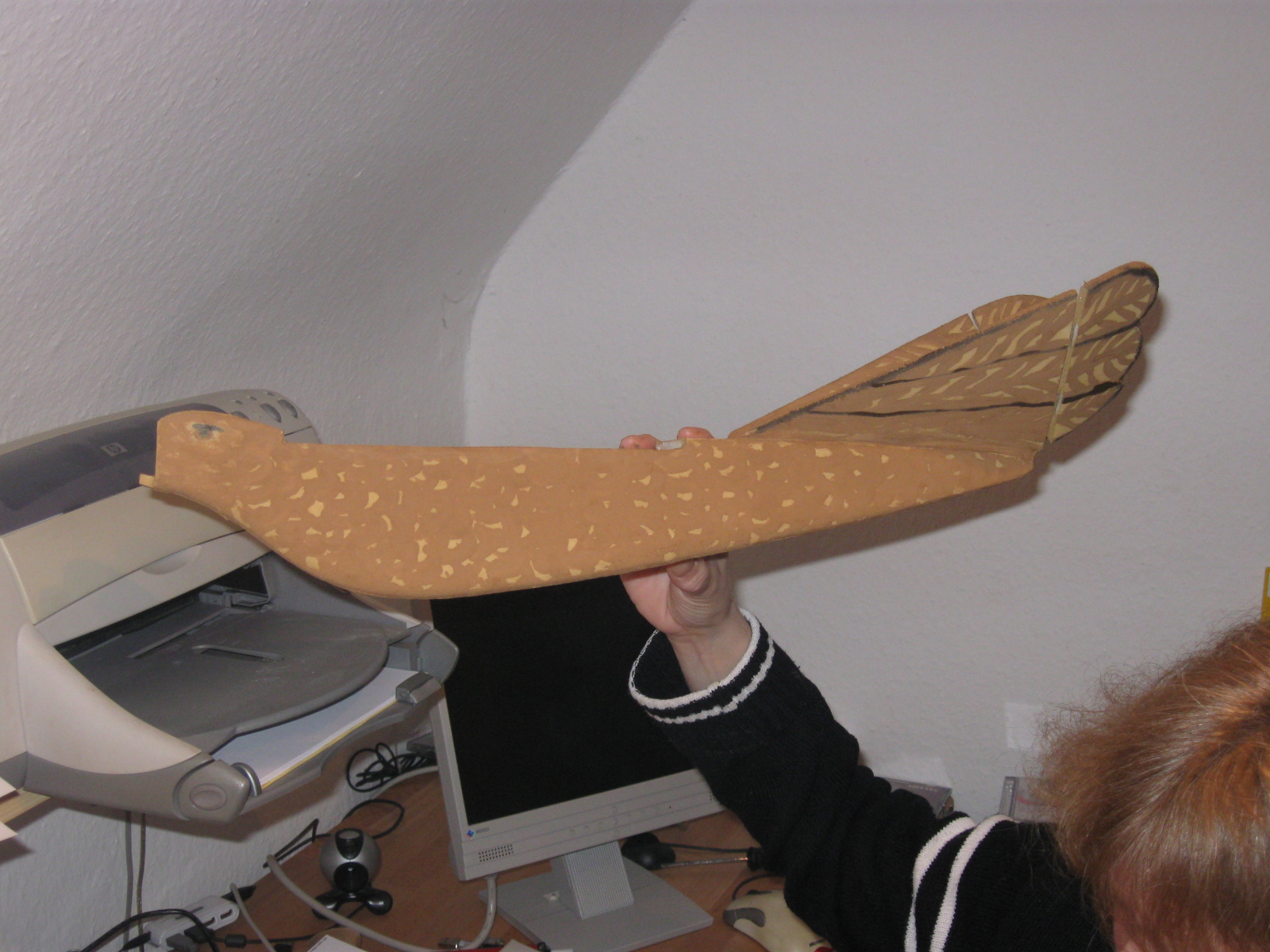

Und Bine ihrer ist schön...... aber wie gesagt noch nicht ganz fertig......
#18 Re: Vögel mal anders..... und selbst gebaut
Verfasst: 11.01.2009 22:56:54
von Aeroworker
und die Flügel von Bine ihrem Vogel....
