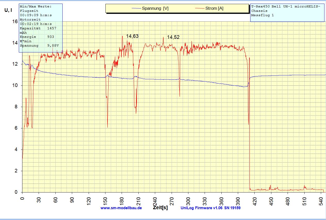

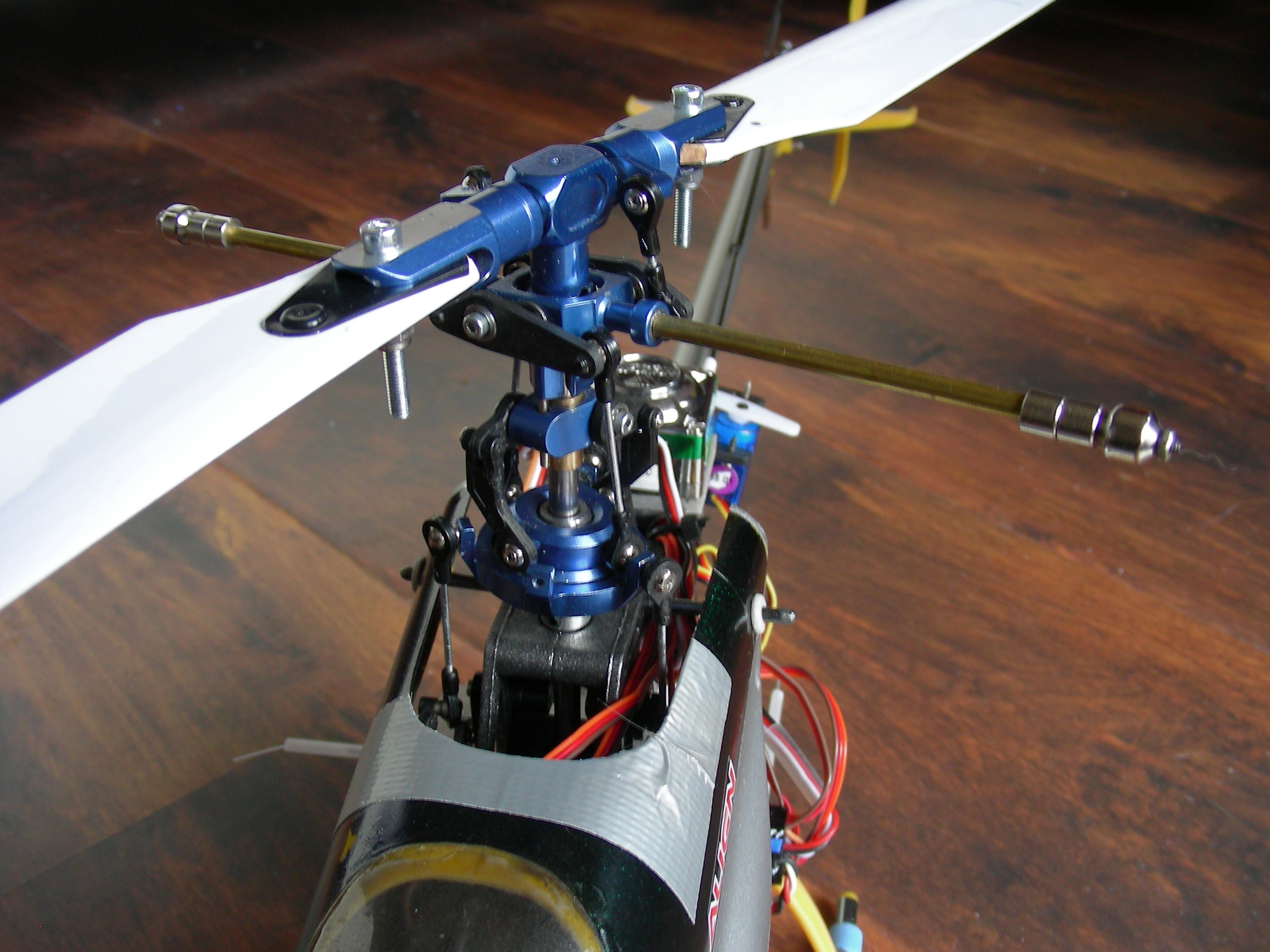

Heute weiter nach Ursachen geforscht... im Übrigen ist die Rotorwelle natürlich krumm... aber auch das hat man ja in der Kiste zu liegen...
Was zu berücksichtigen ist: ich fliege den 430L mit einem 11er Ritzel, was bei 30% (!) Regleröffnung knappe 1800U/min ergibt... seltsam hohe Drehzahl, finde ich...
Es ist so (habe das heute ausprobiert):
Wenn der Empfänger in Failsafe geht, schaltet der Regler den Motor ab (das kann ich anscheinend auch nicht ändern?)
Kommt das Signal wieder, wird der Motor wieder angefahren, aber unabhängig von der Position des Motor-Aus-Schalters!!!
Was ist das denn bitte schön?
Hab das heute mehrfach ausprobiert, und es entspricht voll und ganz dem gestern Erlebten
Nun habe ich ein 10er Ritzel drauf, hätte gern ein 9er, aber das dürfte bei Modul 0,5 und 3,17mm-Welle nicht machbar sein...
Welcher passende Motor hat also eine 2,3mm-Welle? Oder ich nehme einen mit weniger K/V, aber welchen? habe den 430LF hier, mit 3200K/V (anstatt der 3550K/V des 430L)
Na, das wäre nicht so der gravierende Unterschied... oder? Mal abgesehen davon hätte der auch eine 3,17er Welle...

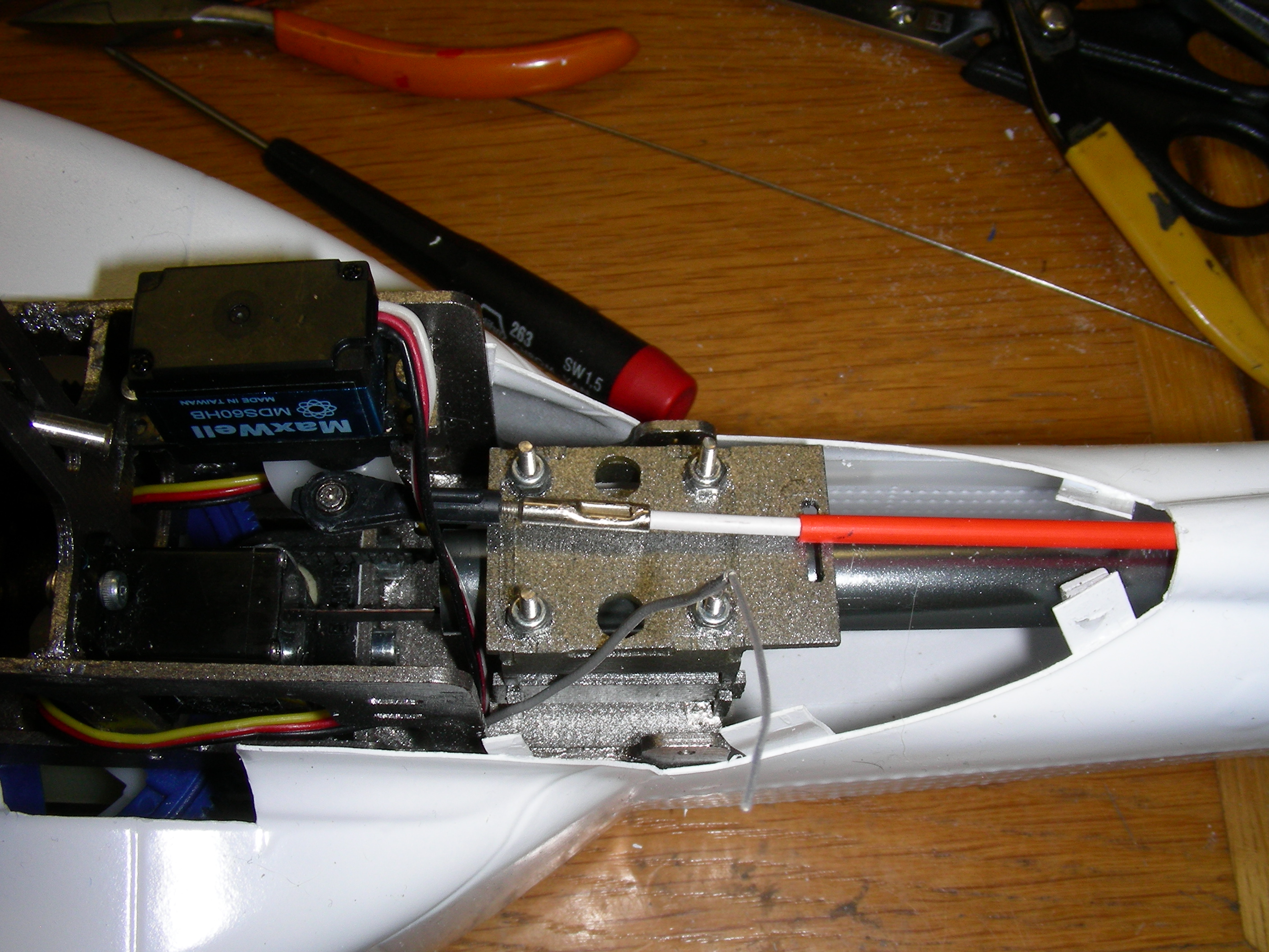

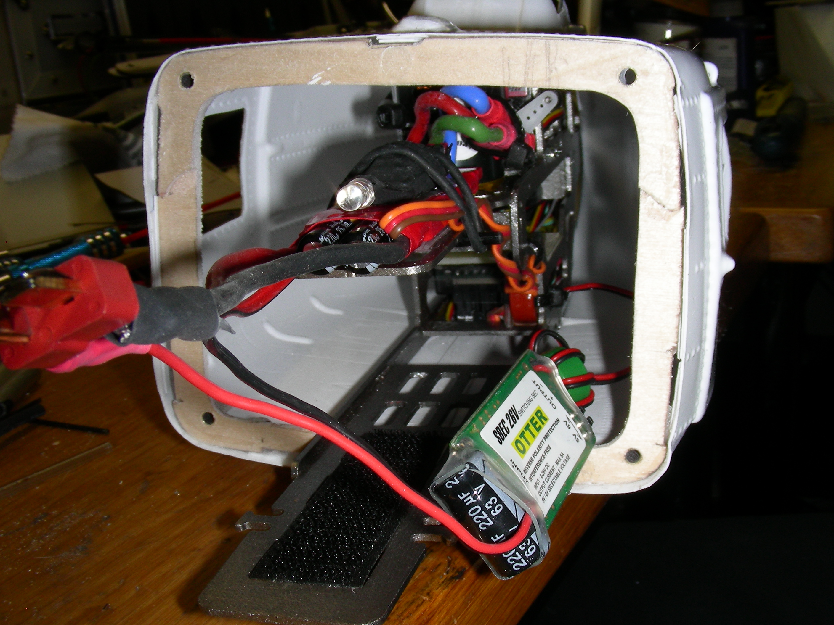

Es geht weiter.
In den letzten Tagen, viel gespachtelt (und gewartet) und geschliffen... und gespachtelt....
Es sind nur kleine Macken, aber ich wollte sie beseitigen.

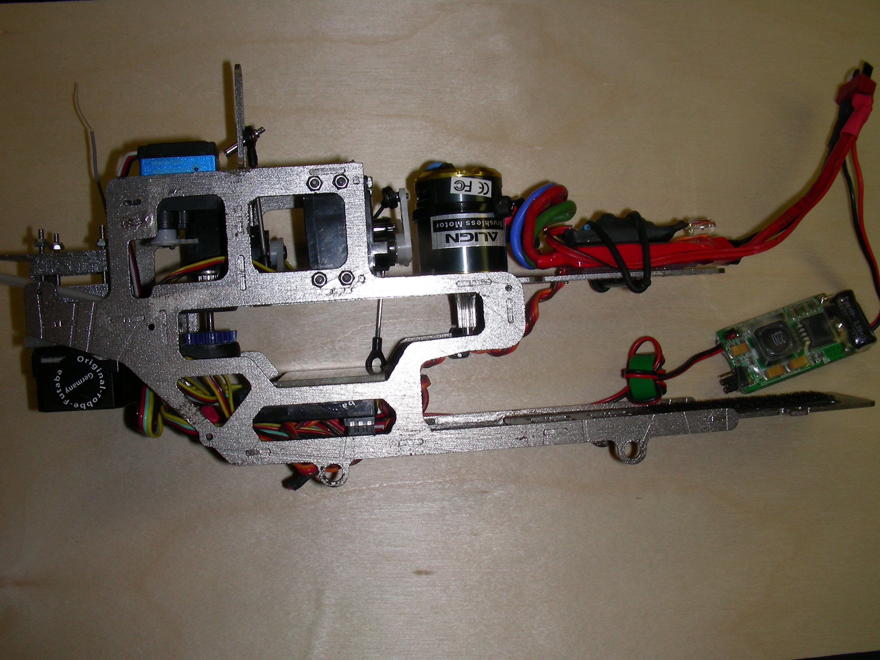

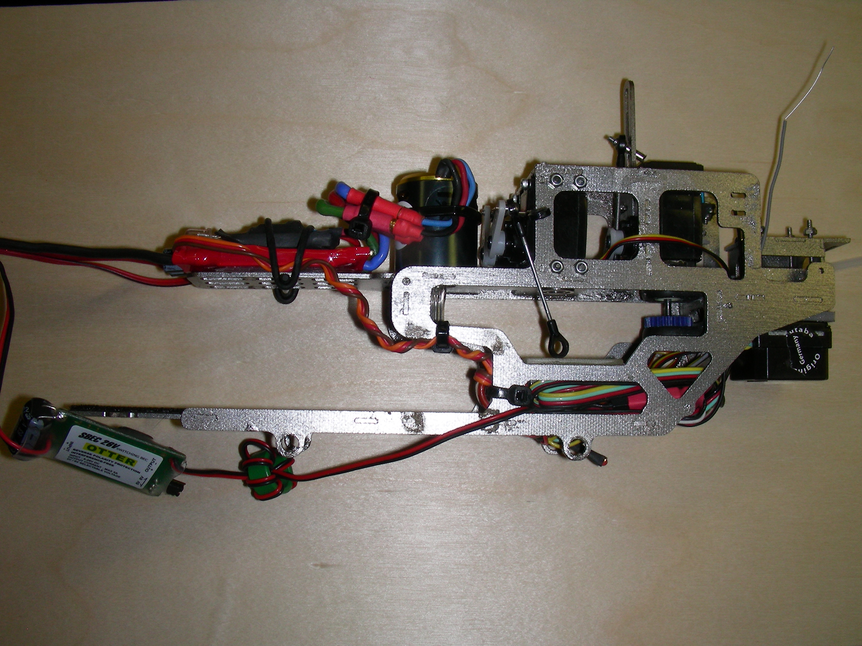

Nebenbei an der Mechanik geschraubt. Die ersten Kontrollflüge verliefen gut.

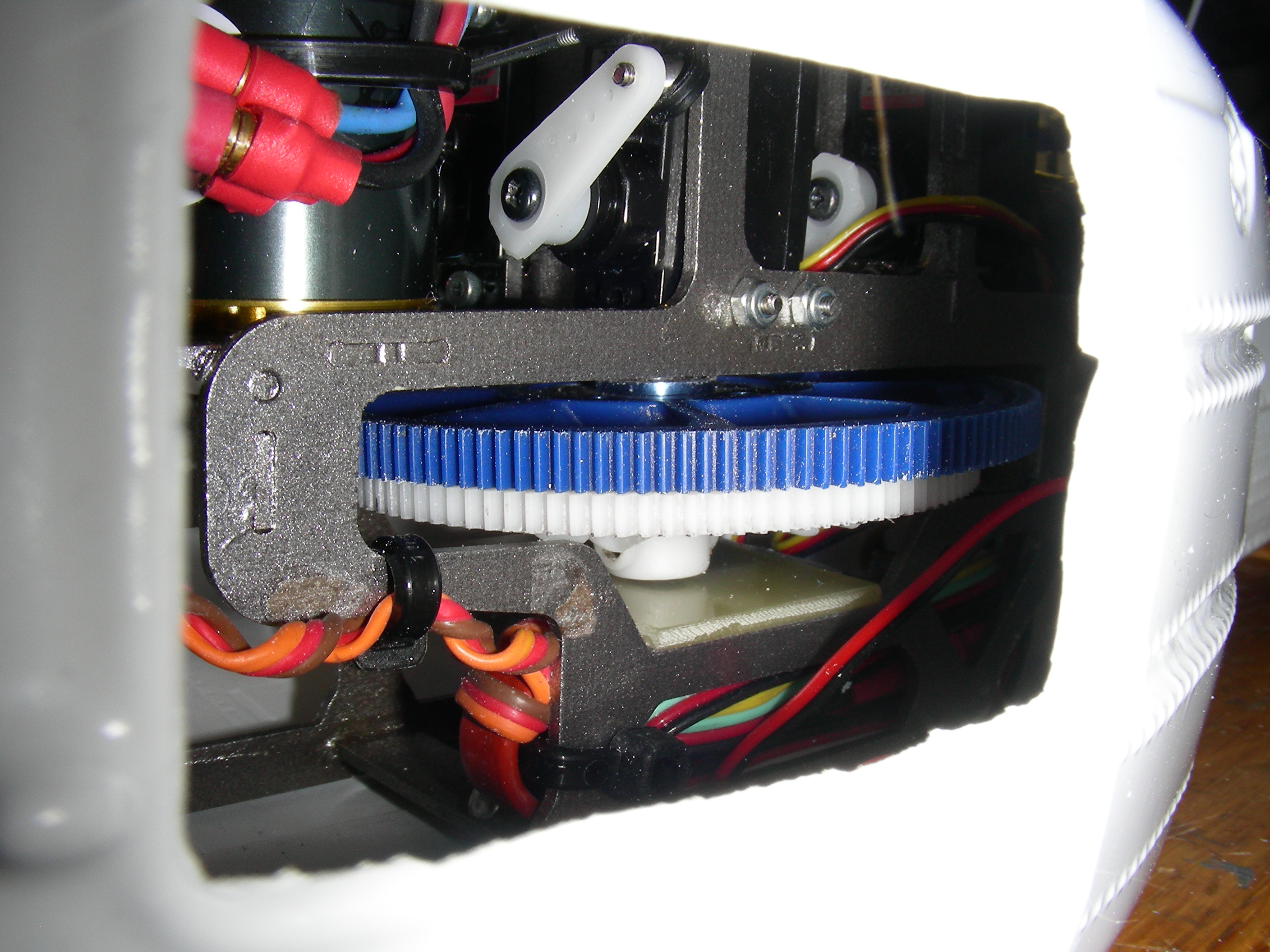

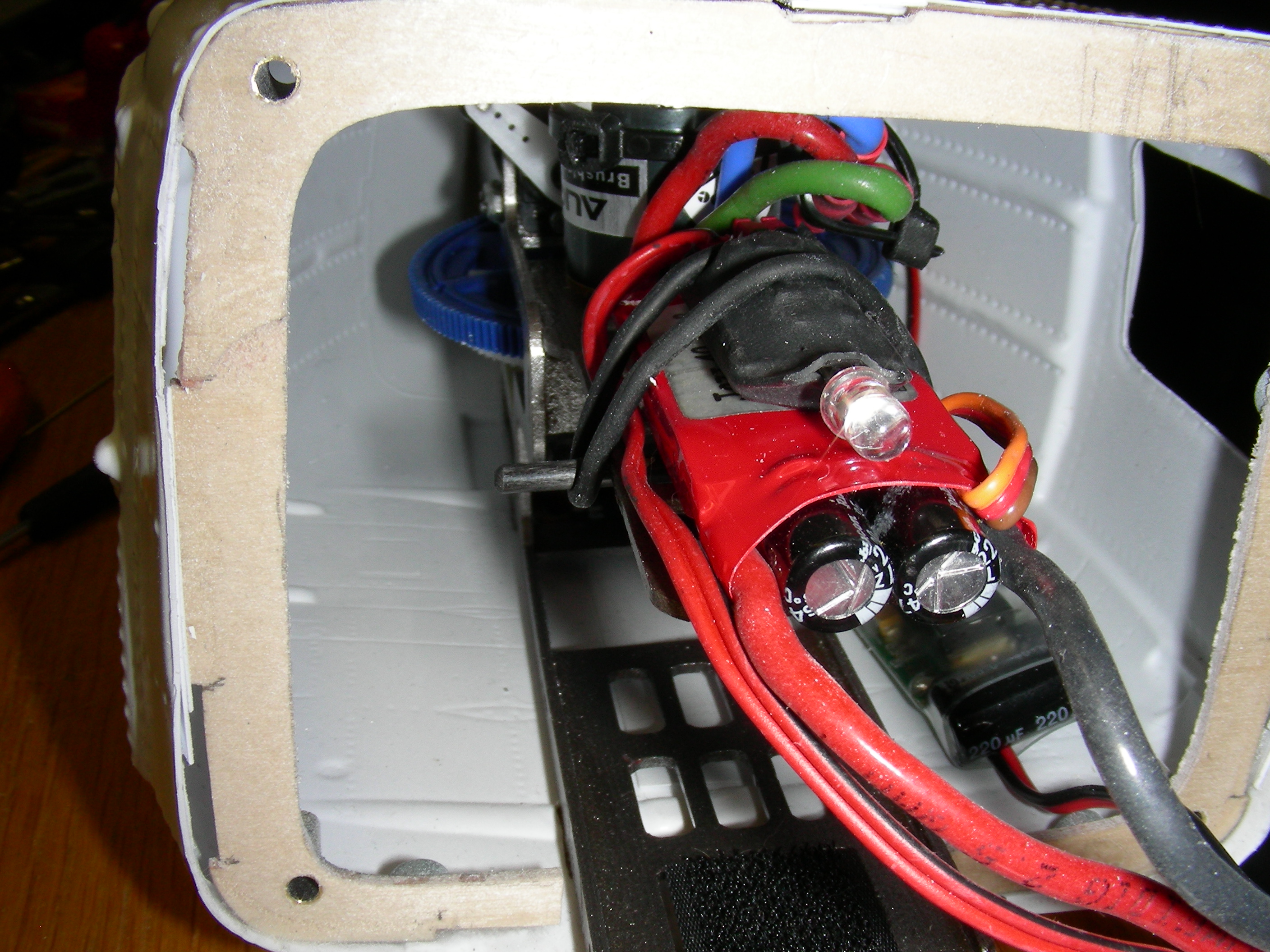

Es ist jetzt ein 420LF drin, mit 11er Ritzel. Drehzahl bei 60% Regleröffnung: ~1800U/min. Das reicht.
Ich hab dann noch festgestellt, dass der Motorkühlkörper noch an der Absturzstelle liegt...
Heute kam noch das Otter-BEC, das werde ich zumindest vorübergehend einbauen.
Nun habe ich da ein vollkommen anderes Problem.. aber dazu später.

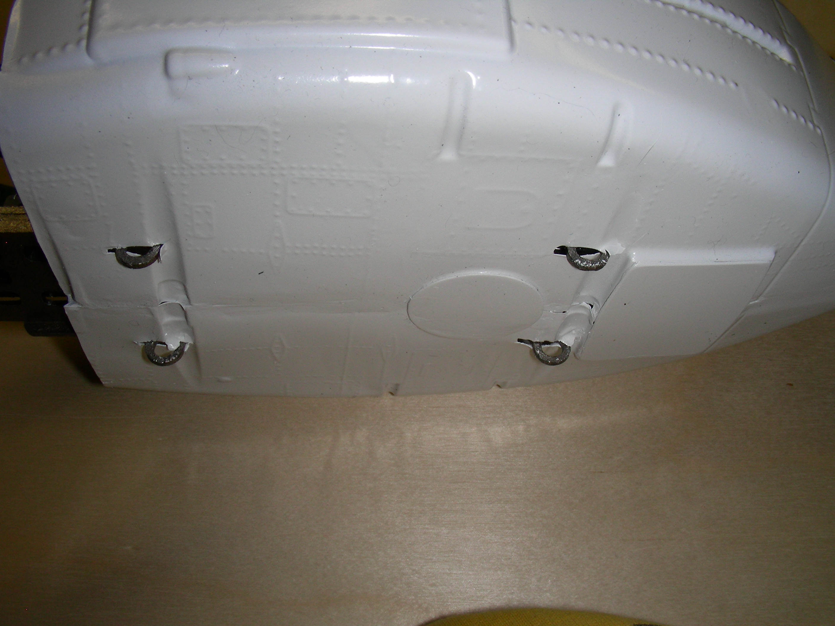

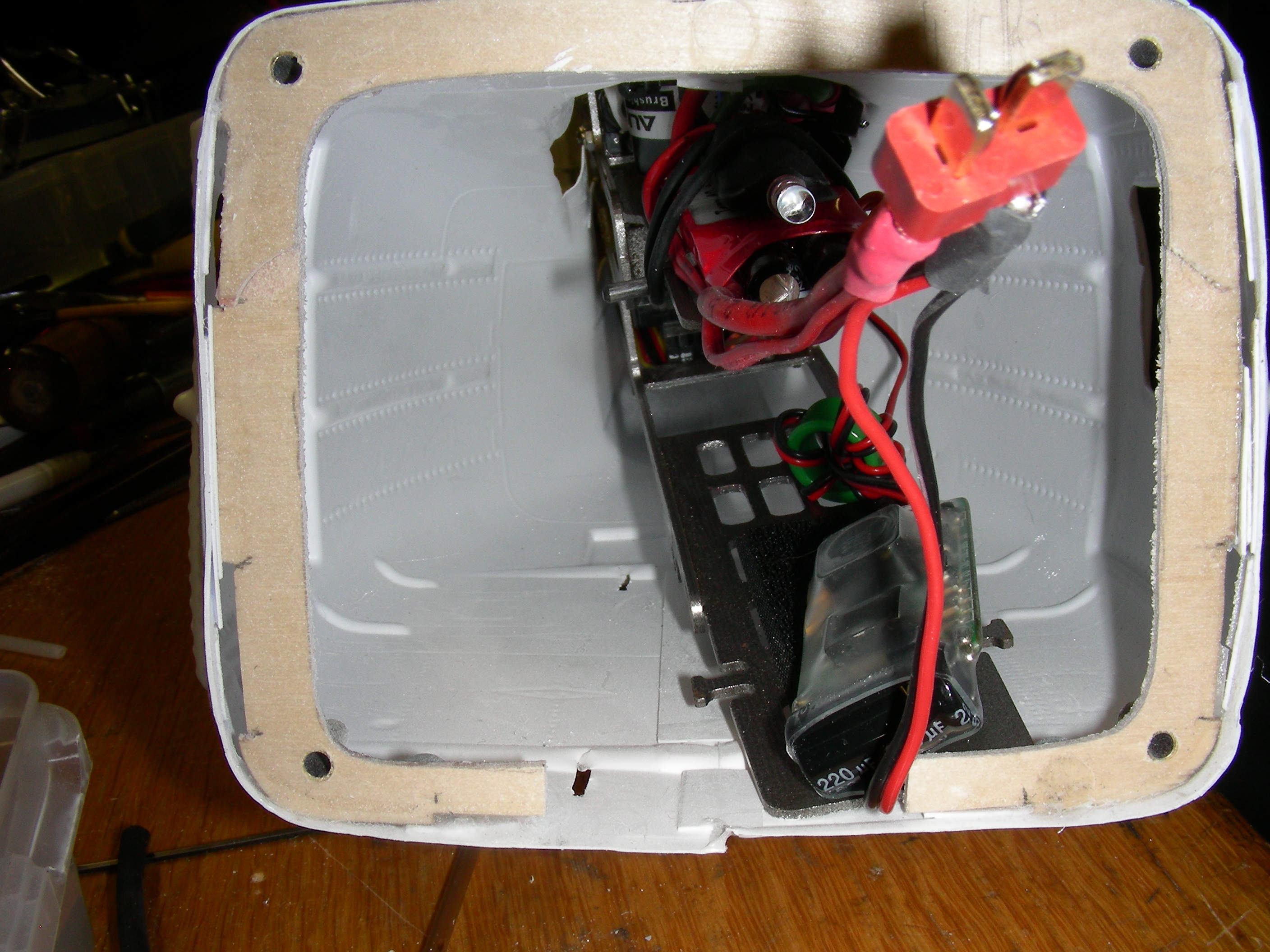

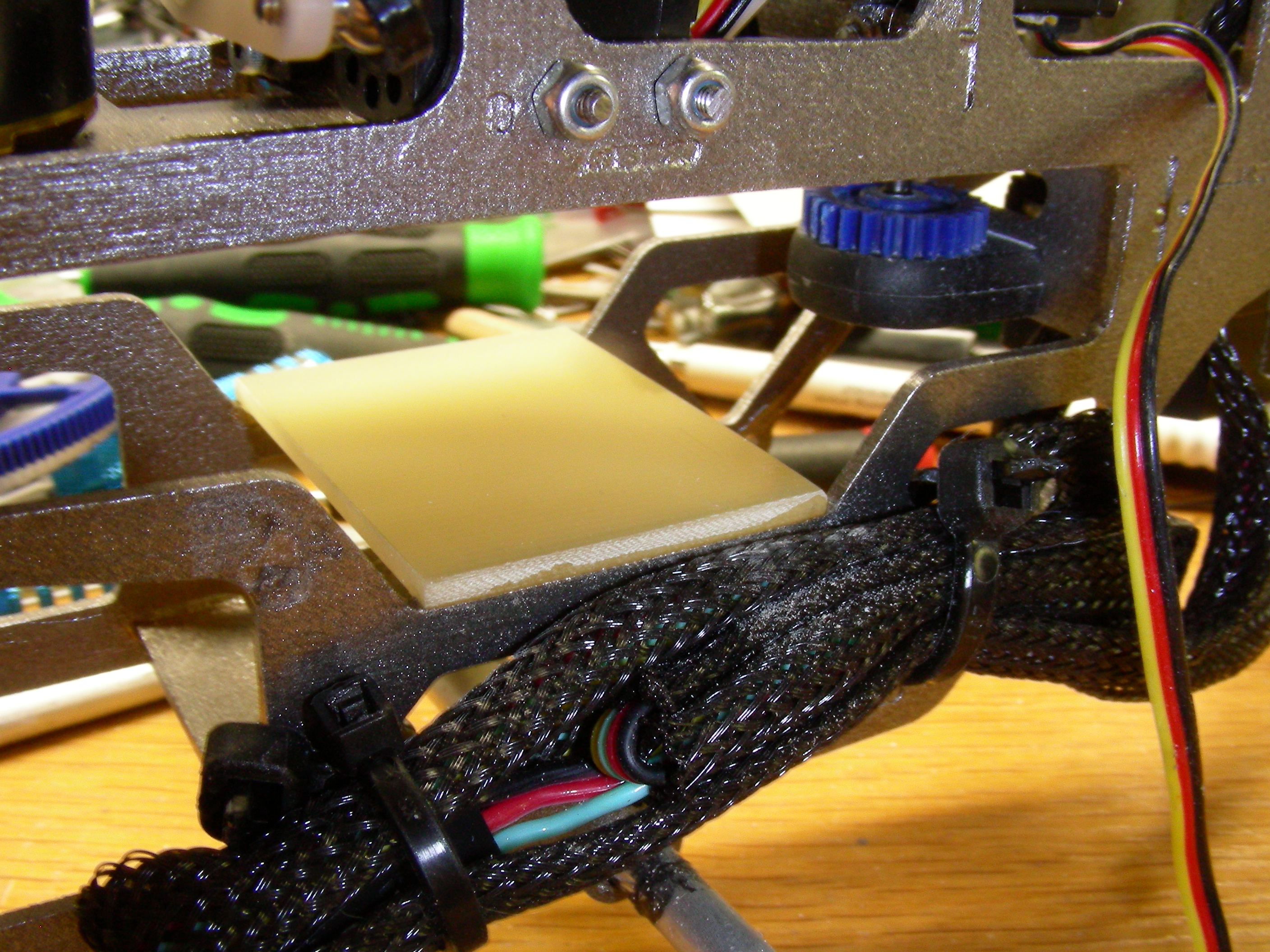

Am Rumpfboden hat die UH-1 zwei Abdeckungen, eine viereckige, eine rnude. Die habe ich aus PS ausgeschnitten, und aufgeklebt.
Zum Einen sahen die angeformten Teile (wie bei den Revellrümpfen auch) etwas merkwürdig aus. Zum Andern ist der Rumpf dort sehr dünn und weich.
So ist das etwas steifer. Eventuell kommt von innen noch ein breiter Streifen PS rein, das werde ich noch sehen, wenn die Mechanik das nächste Mal drin ist.

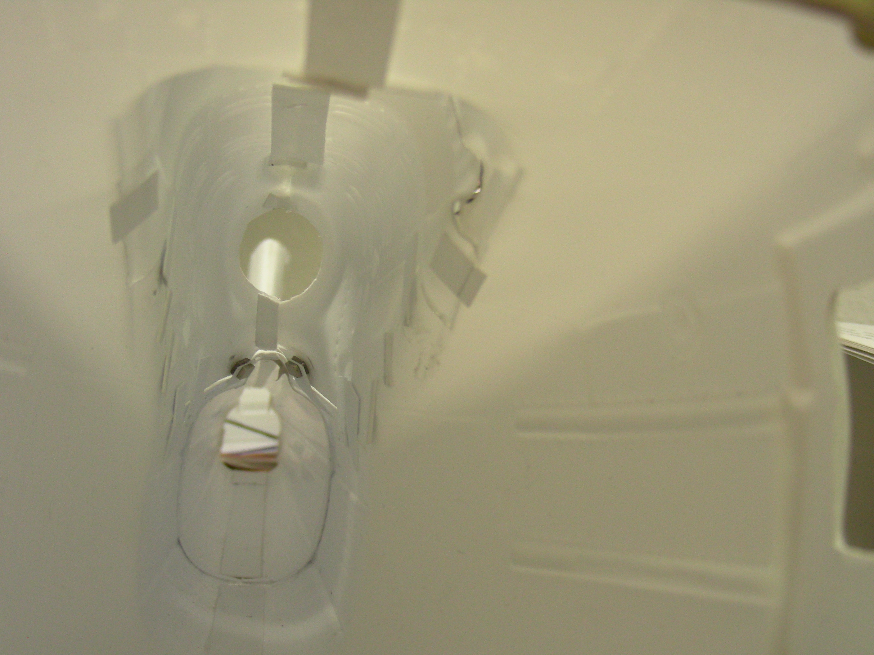

Was gibt es noch? Spanten! Nachdem ich im Netz nichts entsprechendes gefunden habe, musste ich die selbst zeichnen.
Eine Papierschablone, die dann auf dünnes Birkensperrholz übertragen. Etwas anpassen, vier Löcher, acht Messinghülsen und vier CFK-Stäbchen sowie vier dicke Magnete runden das Paket ab. Ich hoffe, dass ich die Mechanik ohne viel Gefummel reinbekomme, da habe ich leicht Bammel vor.
Wird schon werden
Die Triebwerksabdeckung bekommt gerade ihre Magnethalterung, und wenn der Kleber überall getrocknet ist, gibt es heute eine zarte Lage weiss über alles.

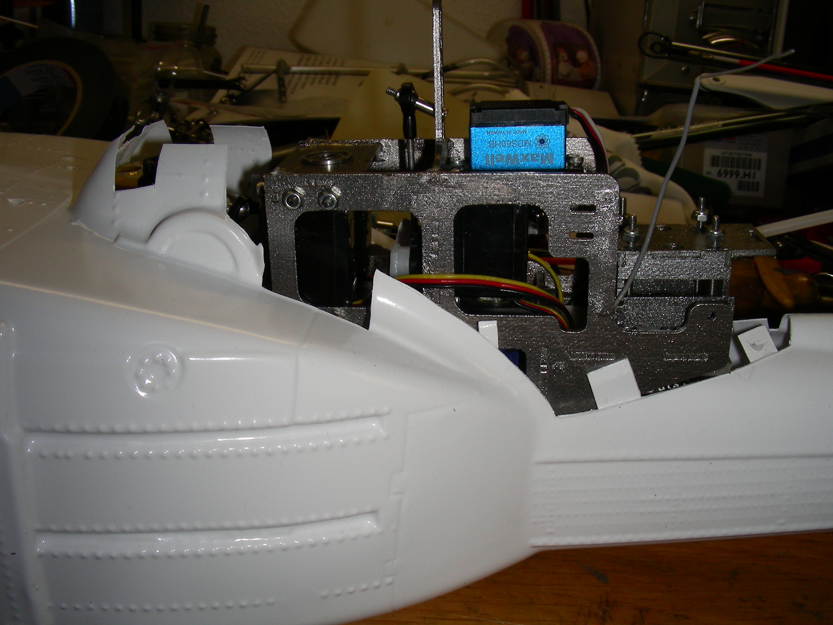

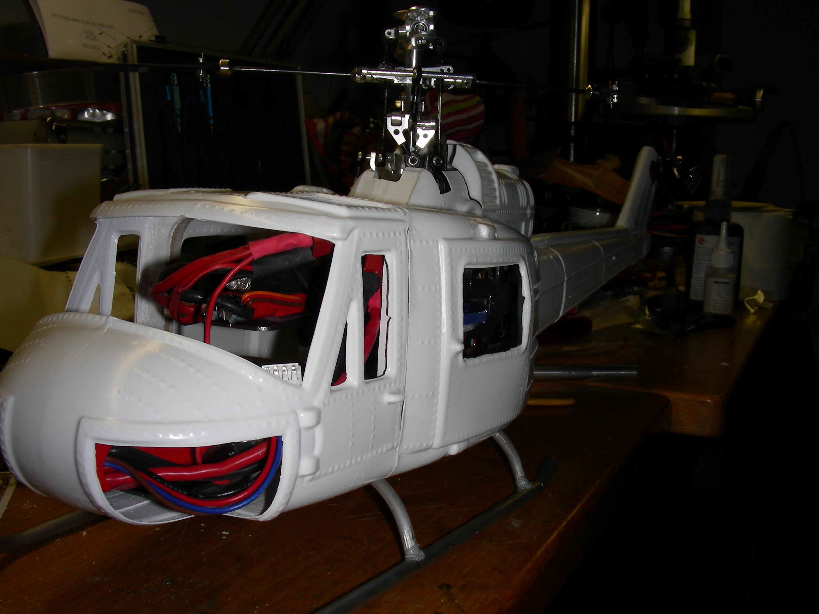

So, nu aber mal wieder ein paar Fotos:

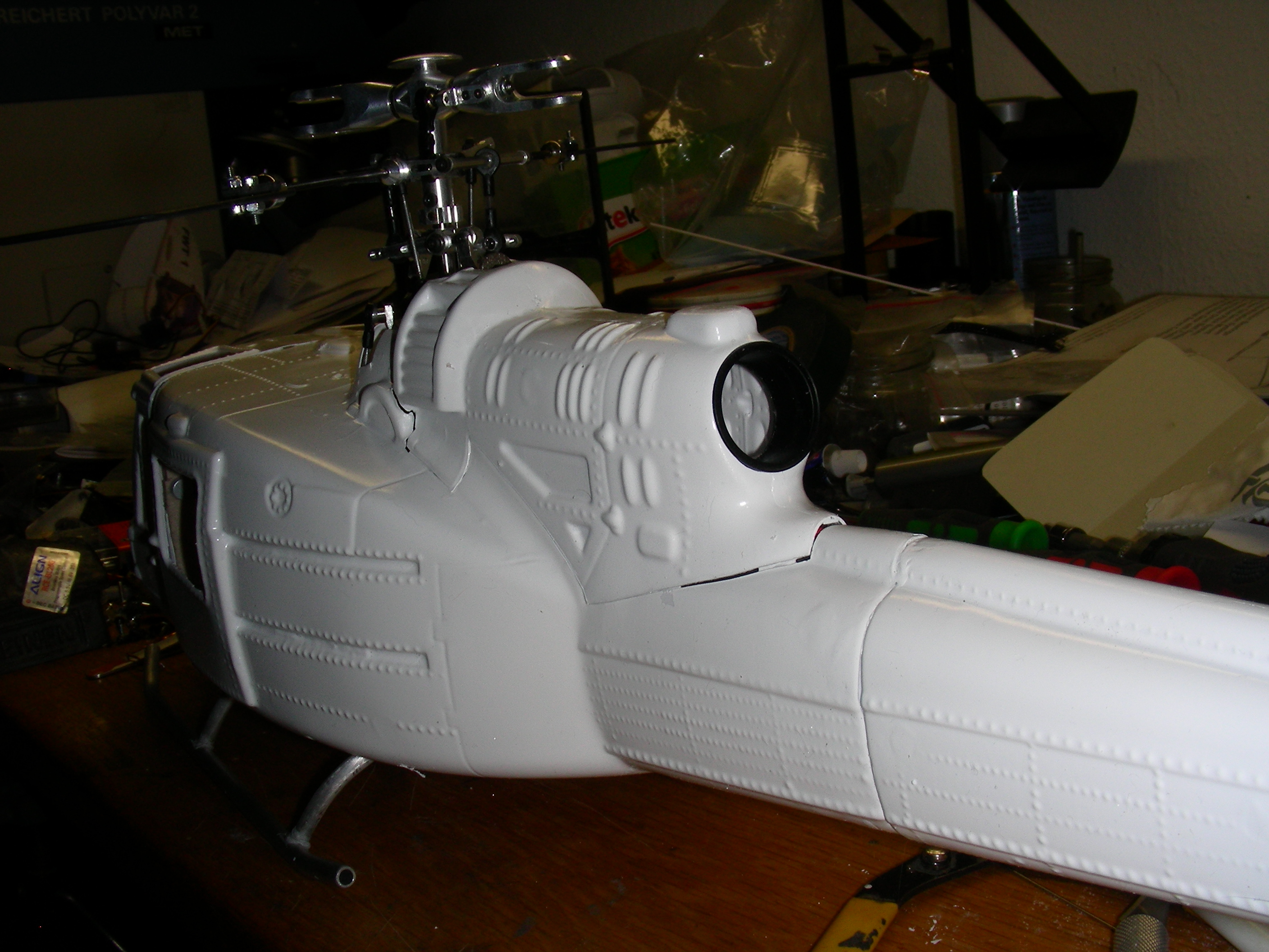

Hier sieht man nun auch mein oben angesprochenes Problem: der Spalt zwischen den beiden Rumpfteilen.
Der Schnitt verläuft nicht gerade, weil mir das Messer "verlief". Für den nächsten Rumpf dieser Bauart (nachträglich anzubringender Trennschnitt weiss ich: erst die Spanten rein,dann aufschneiden, dann passt das auch. Man lern eben dazu. Nun muss ich den Spalt irgendwie verkleinern. Ich hoffe auch, dass die Lackierung den dezenter werden lässt.

Es geht weiter.
Wird schon werden

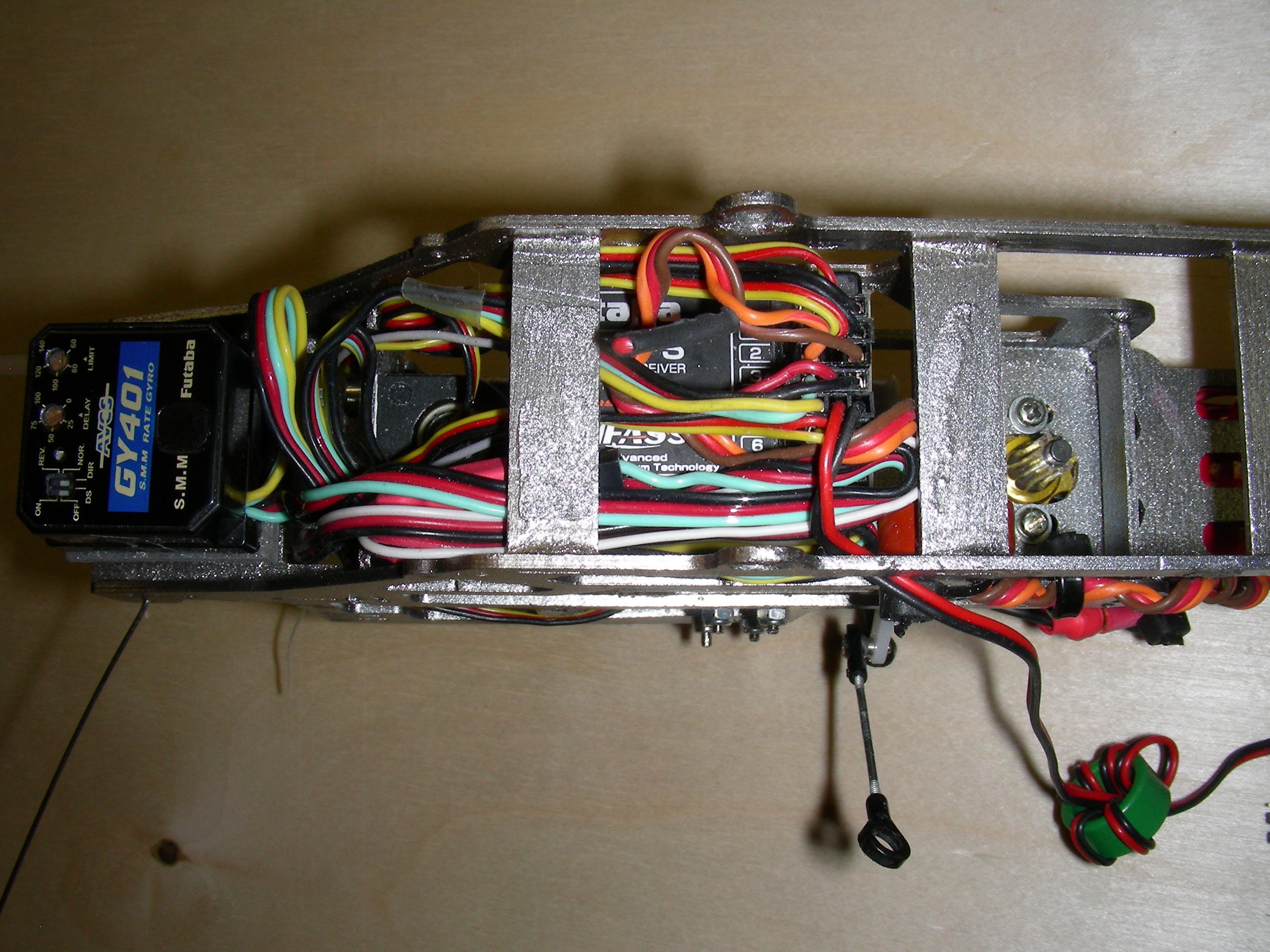

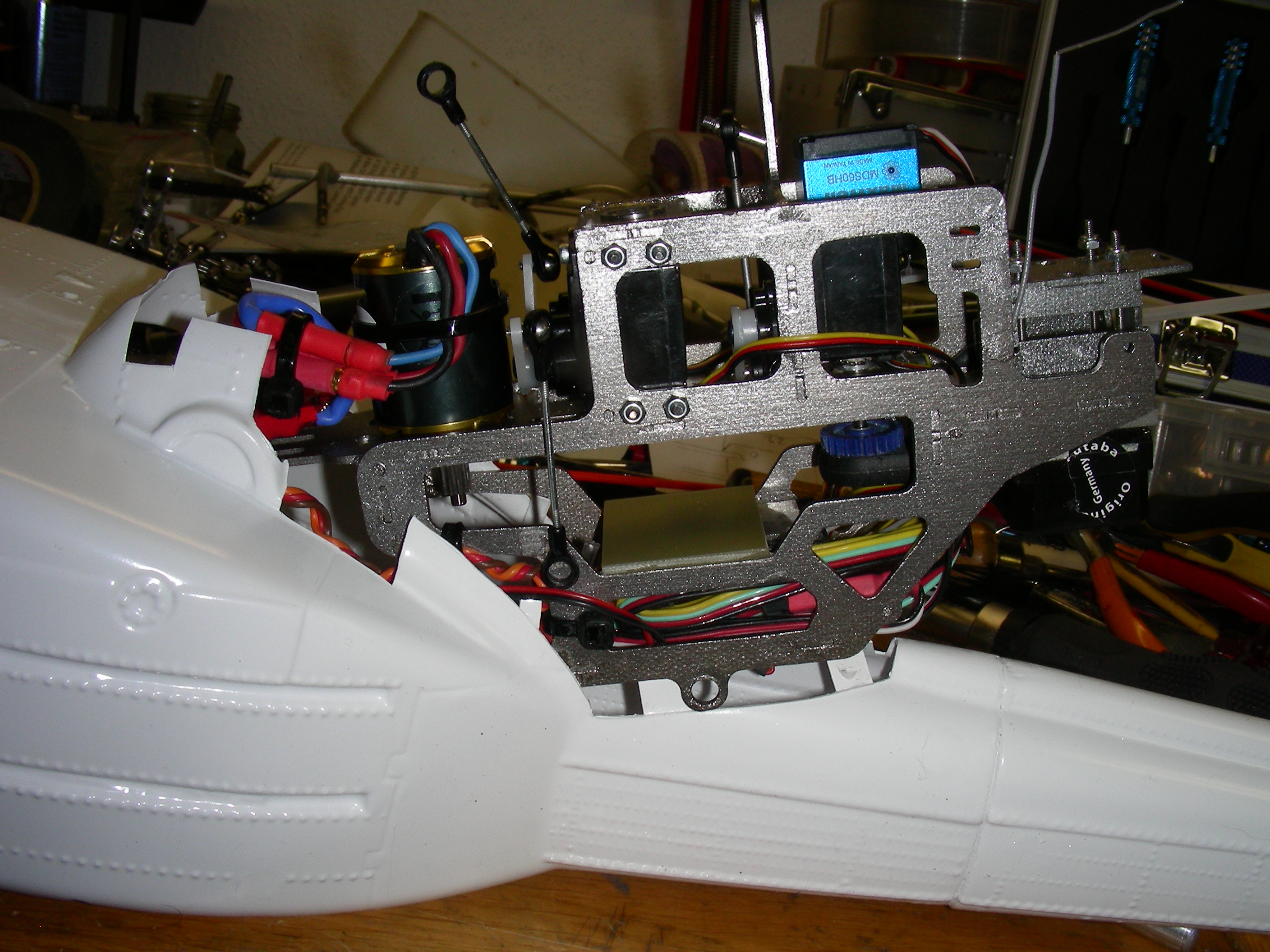

Heute war Hochzeit
Zunächst eine dünne Lage Weiss auf den Rumpf, denn das wird die Grundfarbe.

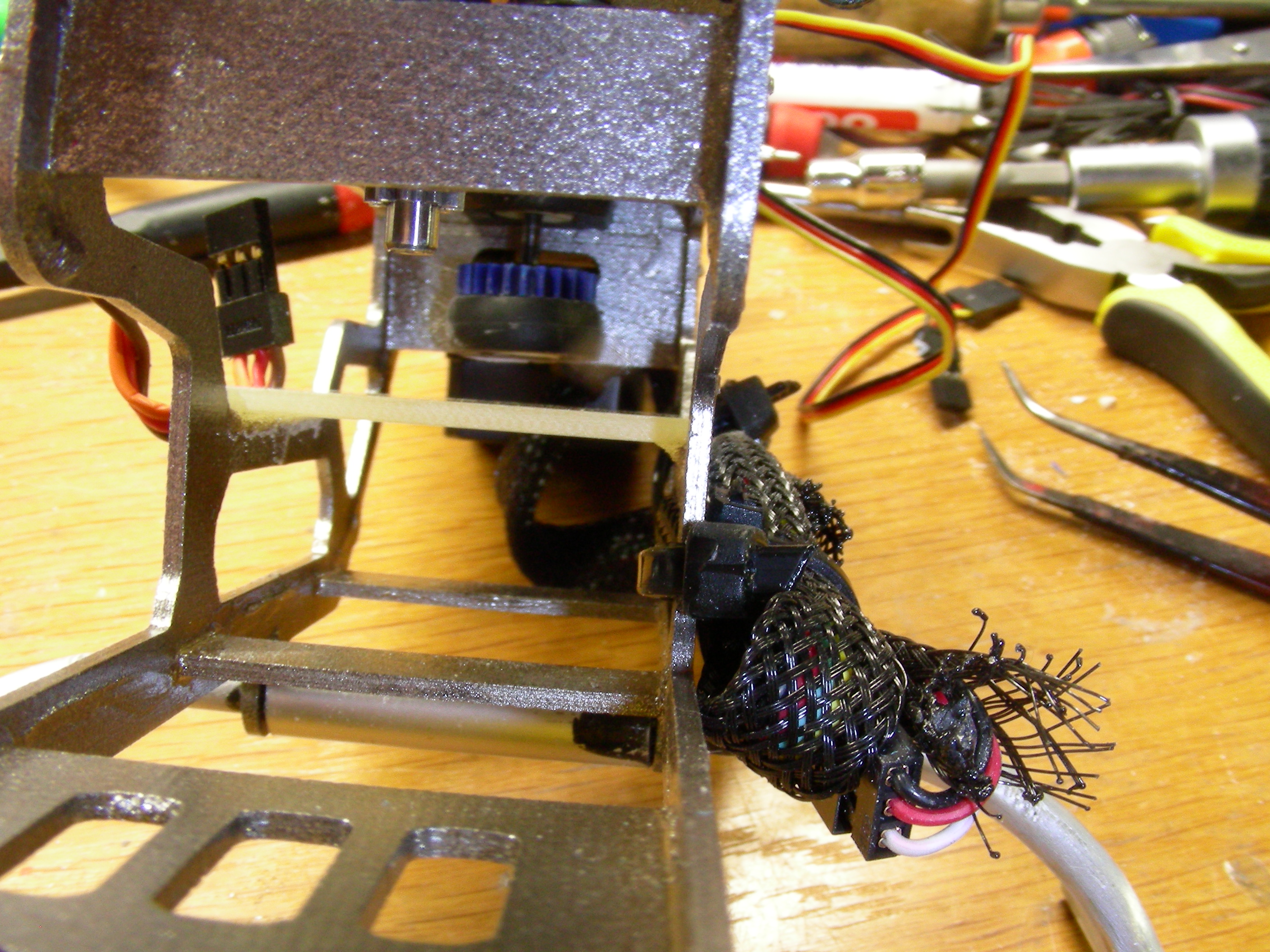

Dann die Frage: wo soll ich all die Kabel unterbekommen, wo soll der Empfänger hin? Und die Stecker dürfen auf gar keinen Fall rausrutschen können (bei einem Rumpfheli kommt man ja so gut da ran...)
Nachdem ich letzthin ja schonmal laut darüber nachgedacht hatte, einen Zwishcenboden dafür einzuziehen, habe ich das heute in die Tat umgesetzt.
Ein Stück GFK, 32x 39mm gross, wurde auf den Rahmen direkt unterhalb der Getrieberäder geklebt.
Da drunter hängt nun der Empfänger.
Die Flechtschlauchwurst kam weg, alle Kabel liegen jetzt in dem so neu entstandenen offenen Schacht.
Alles muss jetzt innerhalb des Chassis untergrebracht werden, aussen ist kein Platz. Warum, das seht ihr gleich.
Denn es wird spannend
Denn jetzt kommt der Moment, wo der Frosch ins Wasser springt

Hochzeit!!
Und hier sieht man den Grund, warum alles innerhalb des Chassis liegen muss:
So, nun ergab sich ein winzigkleines Problem...
Als ich das Chassis einschob, hätte ich die Getrieberäder einsetzen müssen...
War dann auch ein wenig frickelig, aber nun sitzen sie am richtigen Fleck.
Weiter mit der Montage:

Der Lander ist im übrigen ein Experimentierteil.
Ich weiss, dass die Kufen zu weit vorne stehen, und zu weit nach innen geneigt sind.
Der neue Lander liegt schon hier...

Jürgen (yogi149) hat gerade einen voll funktionsfähigen Scale-Kopf für die UH-1 entworfen
Parallel dazu entstehen gerade linksdrehende M-Blades...
Zu dem Kopf kann ich mal soviel sagen: Reine Bell-Mischung ist anders zu fliegen.
Genau dafür, um zu probieren, und Erfahrungen zu sammeln, entstand in den letzten Tagen mein Stretch-Rex.
Die ersten Erfahrungen zeigen ein sehr weiches Ansprechen mit einer gewissen Verzögerung. Aber da muss ich noch mit den Massen am Bell-Stabi experimentieren.
Wobei ich natürlich so keine "richtige" Bell-Anlekung hinbekomme, die Hebel stimmen so ausserdem nicht, da ist noch Spielraum für Optimierungen.
Auf jeden Fall werde ich die Taumelscheibenmitnehmer noch abändern, die Hebelchen sind zu kurz, und neigen zum Umklappen...

So, nachdem ich gestern das Vergnügen hatte, die UH-1 in der Halle ausgiebig zu testen, darf ich schon sagen: boah, fliegt der Teppichklopfer sich ruhig.
Zwei Logs konnte ich auch machen. Ich muss irgendiw noch lernen, die Dinger richtig zu bedienen
Setup wie weiter oben beschrieben:
420LF an 3s Kokam H5 2100mAh, 10er Ritzel, alte Heckübersetzung mit 106er Zahnrad.
Drehzahl GV1:1800U/min, GV2 1900U/min, GV3 2000U/min
Peaks bei 15A
Den Spannungseinbruch in Log2 ab Sekunde 340 kann ich nur so erklären: da ging der Lipowarner schon auf Dauerlicht. Ich muss den unbedingt so einbauen, dass ich den von aussen gut sehen kann, aber das waren ja Testflüge. Warum aber die Spannung mit Null gemessen wurde, weiss ich nicht, der Vogel flog ja noch.
Am besten fliegt der Vogel sich mit 1800U/min, werde aber spasseshalber auch mal mit 1700 testen, bzw. erneut testen, wenn die M-Blades da sind (da kann ich evtl noch mit der Drehzahl runter), bei 1900U/min ist eine Resonanz in der Nähe spürbar, der Vogel ist sehr unruhig, aber stabil. Bei 2000U/min ist das wieder besser, aber immer noch nervös.
Ich bleibe bei 1800U/min, vorerst.

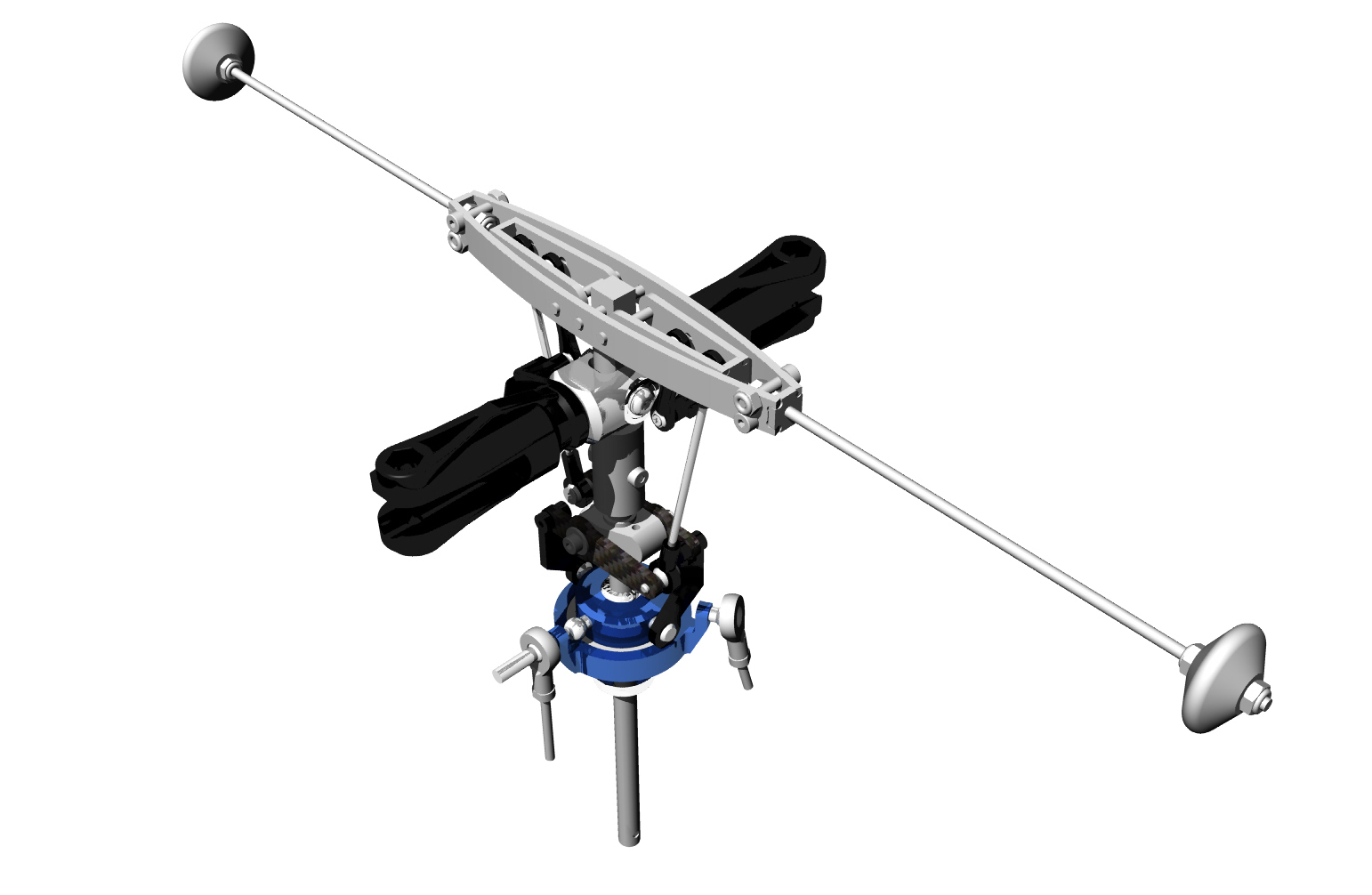

Ich habe heute von yogi noch etwas zugeschickt bekommen...
Ein 3D-Modell des künftigen Rotorkopfes.
