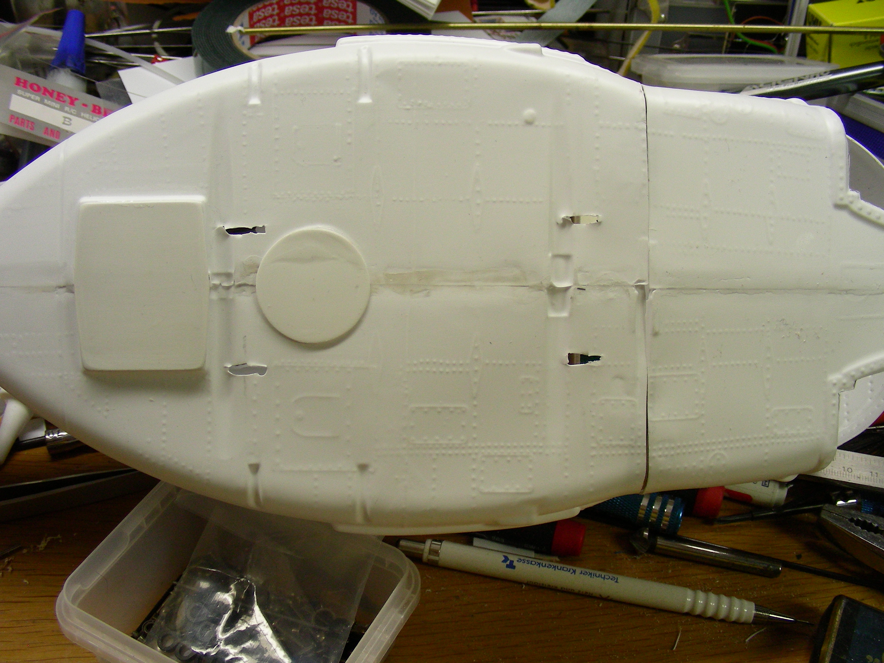

Am Rumpfboden hat die UH-1 zwei Abdeckungen, eine viereckige, eine rnude. Die habe ich aus PS ausgeschnitten, und aufgeklebt.
Zum Einen sahen die angeformten Teile (wie bei den Revellrümpfen auch) etwas merkwürdig aus. Zum Andern ist der Rumpf dort sehr dünn und weich.
So ist das etwas steifer. Eventuell kommt von innen noch ein breiter Streifen PS rein, das werde ich noch sehen, wenn die Mechanik das nächste Mal drin ist.

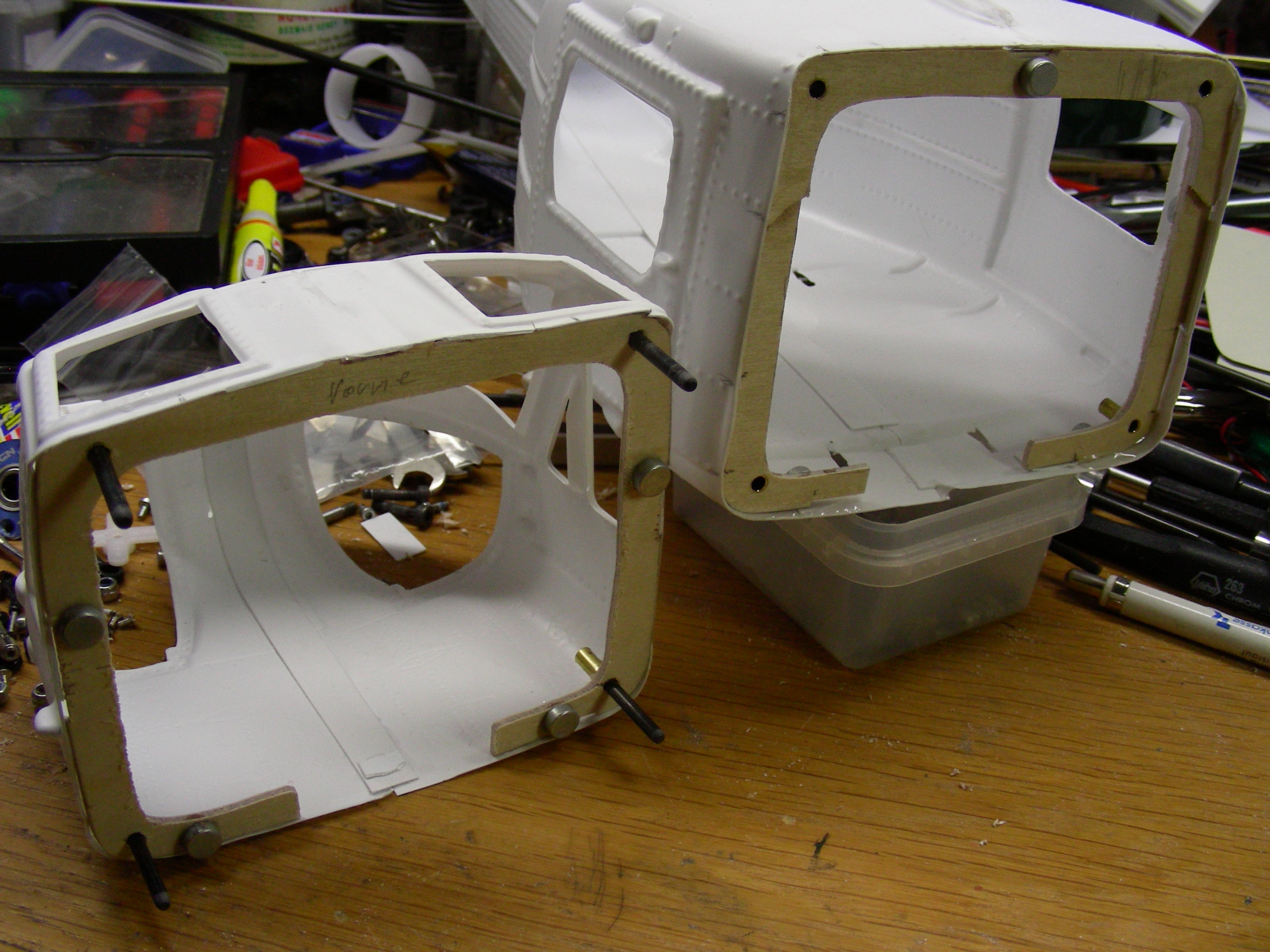

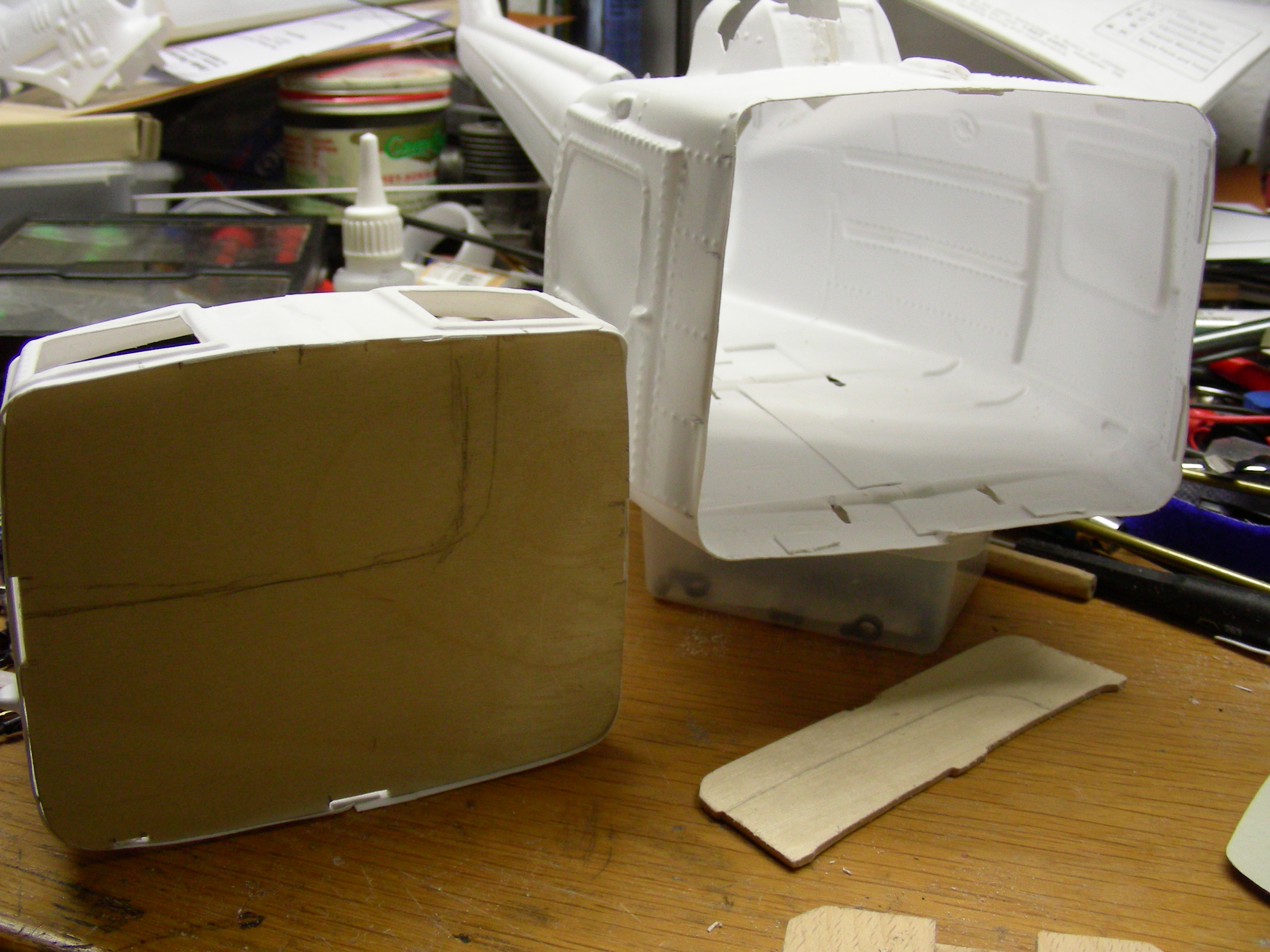

Was gibt es noch? Spanten! Nachdem ich im Netz nichts entsprechendes gefunden habe, musste ich die selbst zeichnen.
Eine Papierschablone, die dann auf dünnes Birkensperrholz übertragen. Etwas anpassen, vier Löcher, acht Messinghülsen und vier CFK-Stäbchen sowie vier dicke Magnete runden das Paket ab. Ich hoffe, dass ich die Mechanik ohne viel Gefummel reinbekomme, da habe ich leicht Bammel vor.
Wird schon werden :wink:

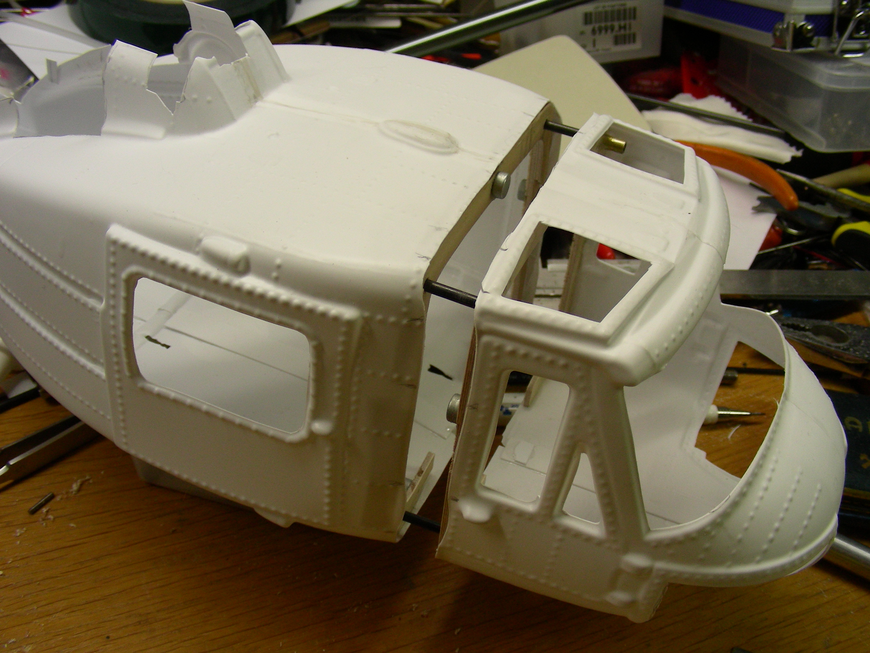

Anprobe
Anprobe
passt! hat etwas Luft, wackelt aber nicht ;-)

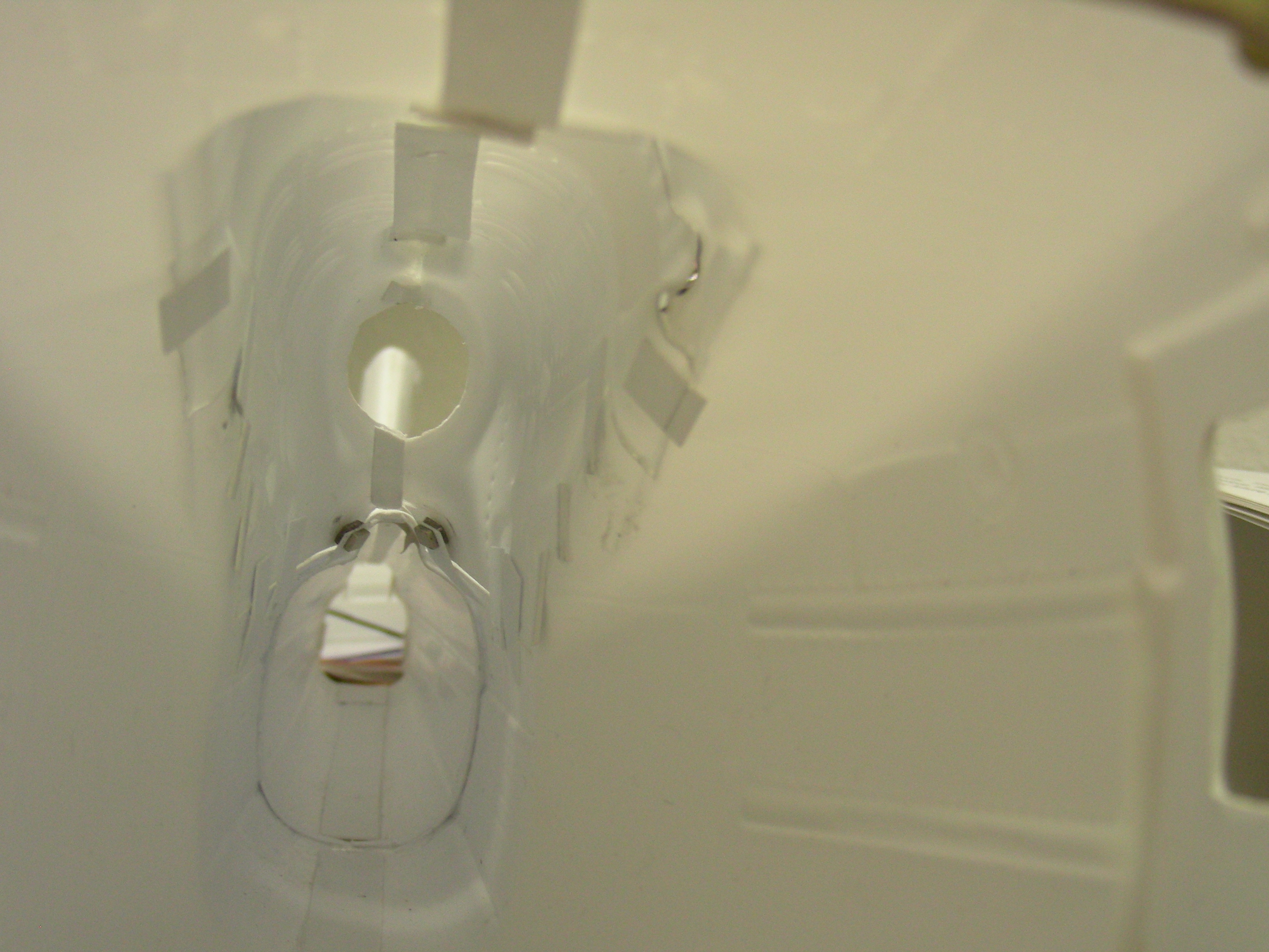

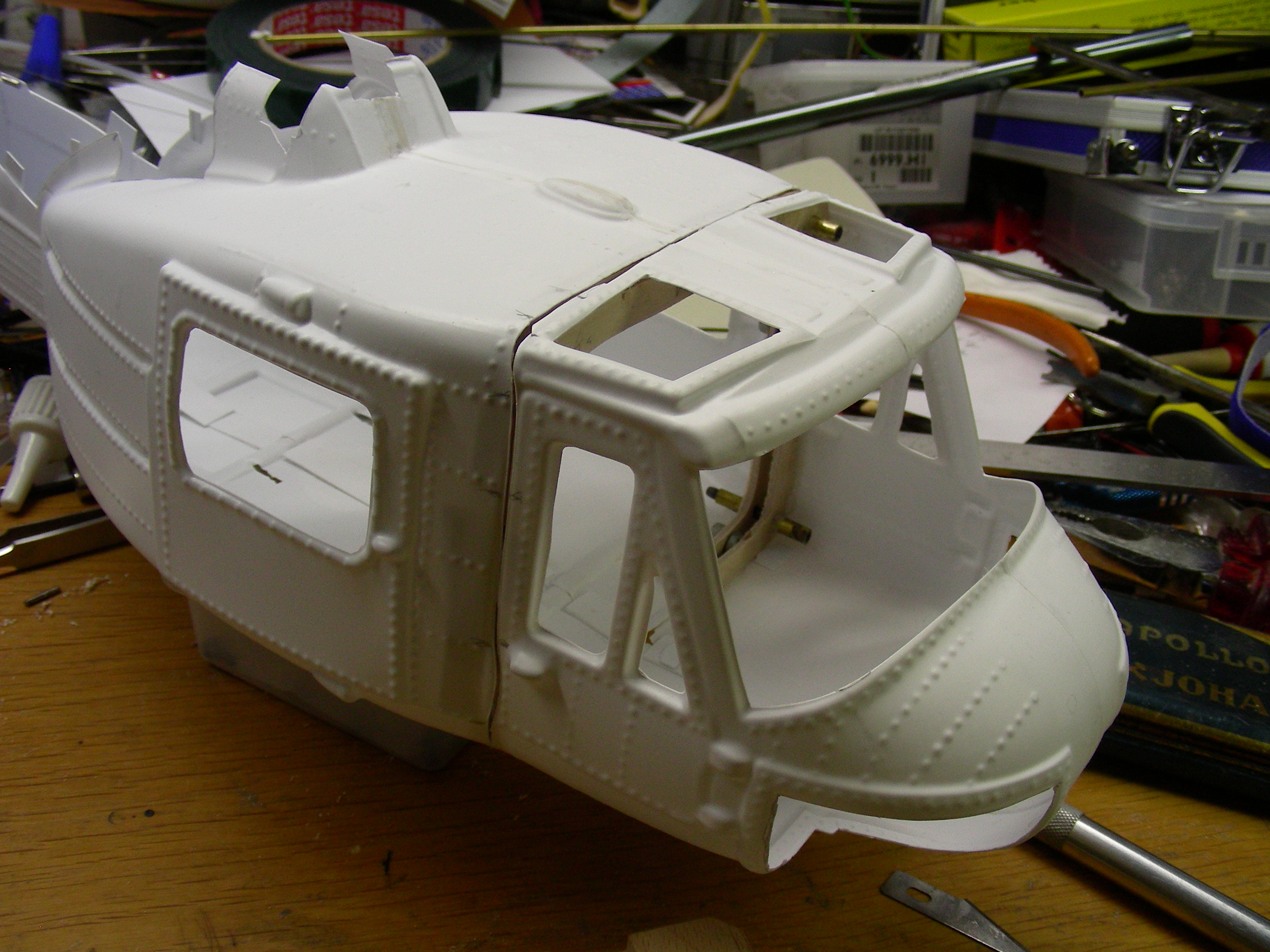

Hier sieht man nun auch mein oben angesprochenes Problem: der Spalt zwischen den beiden Rumpfteilen.
Der Schnitt verläuft nicht gerade, weil mir das Messer "verlief". Für den nächsten Rumpf dieser Bauart (nachträglich anzubringender Trennschnitt weiss ich: erst die Spanten rein,dann aufschneiden, dann passt das auch. Man lern eben dazu. Nun muss ich den Spalt irgendwie verkleinern. Ich hoffe auch, dass die Lackierung den dezenter werden lässt. :roll:
Bodenansicht mit den beiden "Deckeln"

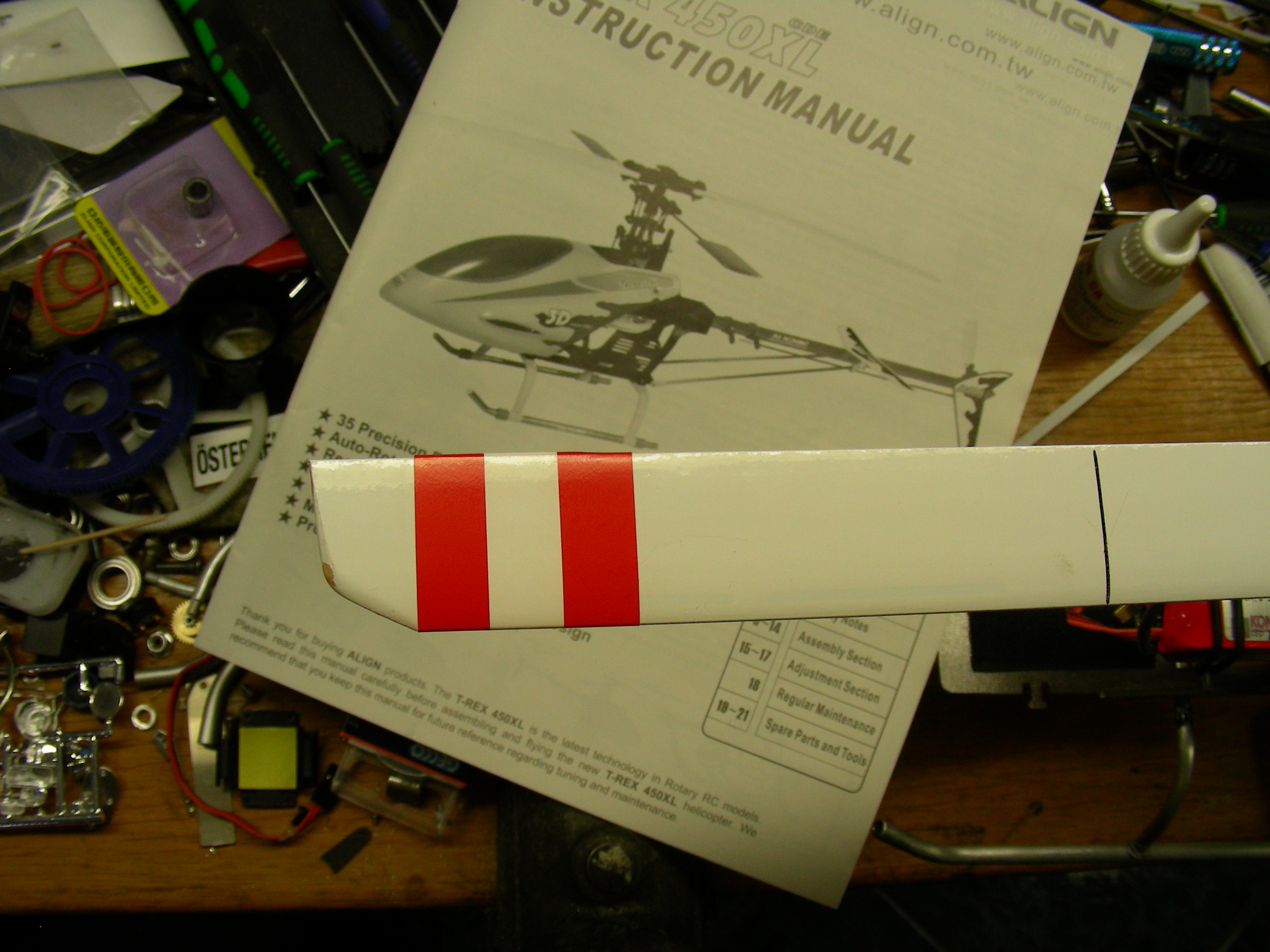

Thema Rotorblattmarkierungen (die rot-weissen Streifen an der Blattspitze):
In den Baumärkten gibt es in der Auto-Zubehör-Aufkleber-Gedöhns-Abteilung solche kleinen Bapperl in rot-weiss gestreift (da steht was von Österreich drauf :wink: ) Kosten so 1,40 rum, das Stück. Etwas teuer, aber es entfällt die Mühsal des Abklebens und Lackierens.
