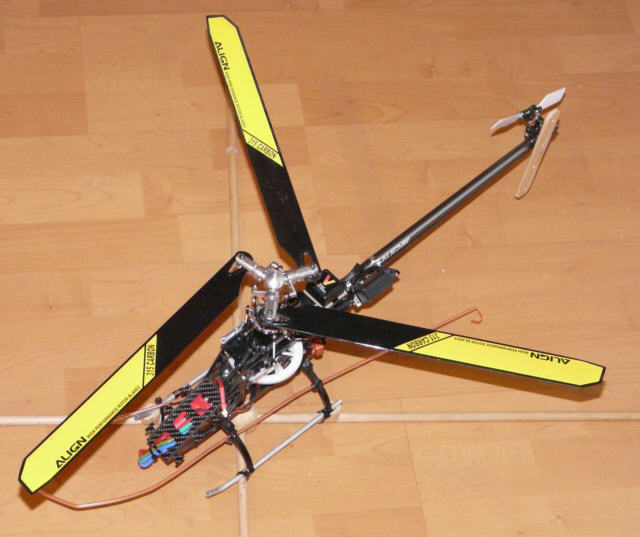

So, der Pitchrechner kann nun auch zyklische Ausschläge und Mehrblattköpfe. Ausserdem kann er den nötigen Abstand ausrechnen wenn man Pitch vorgibt.
Für Husi !
Download : http://www.partyfotos.de/heli/logo500.htm#Pitchrechner
Ich messe bei meinem Logo 500 im Ultra Setup einen zyklischen Ausschlag von 11,5 Grad. Ist das OK ?
Wer die Pitchwerte errechnet und zusätzlich mal misst (Pitchlehre, Bevelbox oder I-Phone), der kann hier gerne mal den Vergleich zwischen gemessenen und gerechneten Werten posten.
Grüße Bernd

Danke Bernd, für den Rechner. Deine Idee mit den 90 Grad abwinkeln sieht bei mir halt etwas lustiger aus...
Grüße Mirko
Bild Bild Bild Bild

hier noch ein Bild zu den Mehrblatt-Rotorkopf / zyklisch was Bernd in sein Programm eingebaut hat.
Grüße Mirko
Bild Bild Bild Bild

Zwischen der ersten (2-Blatt : Heli auf die Seite legen) und der zweiten Methode (Mehrblatt / zyklisch) hatte ich beim Logo 0,2 bis 0,4 Grad Differenz. Also wenig.
Grüße Bernd

BerndFfm hat geschrieben:Hauptsache Du fliegst nicht so
selbst wenn ich das wollte, die Fliehkraft würde mir unter "leichtem schaukeln" beim Hochfahren die Blätter wieder schön ordentlich sortieren...
Grüße Mirko
Bild Bild Bild Bild
