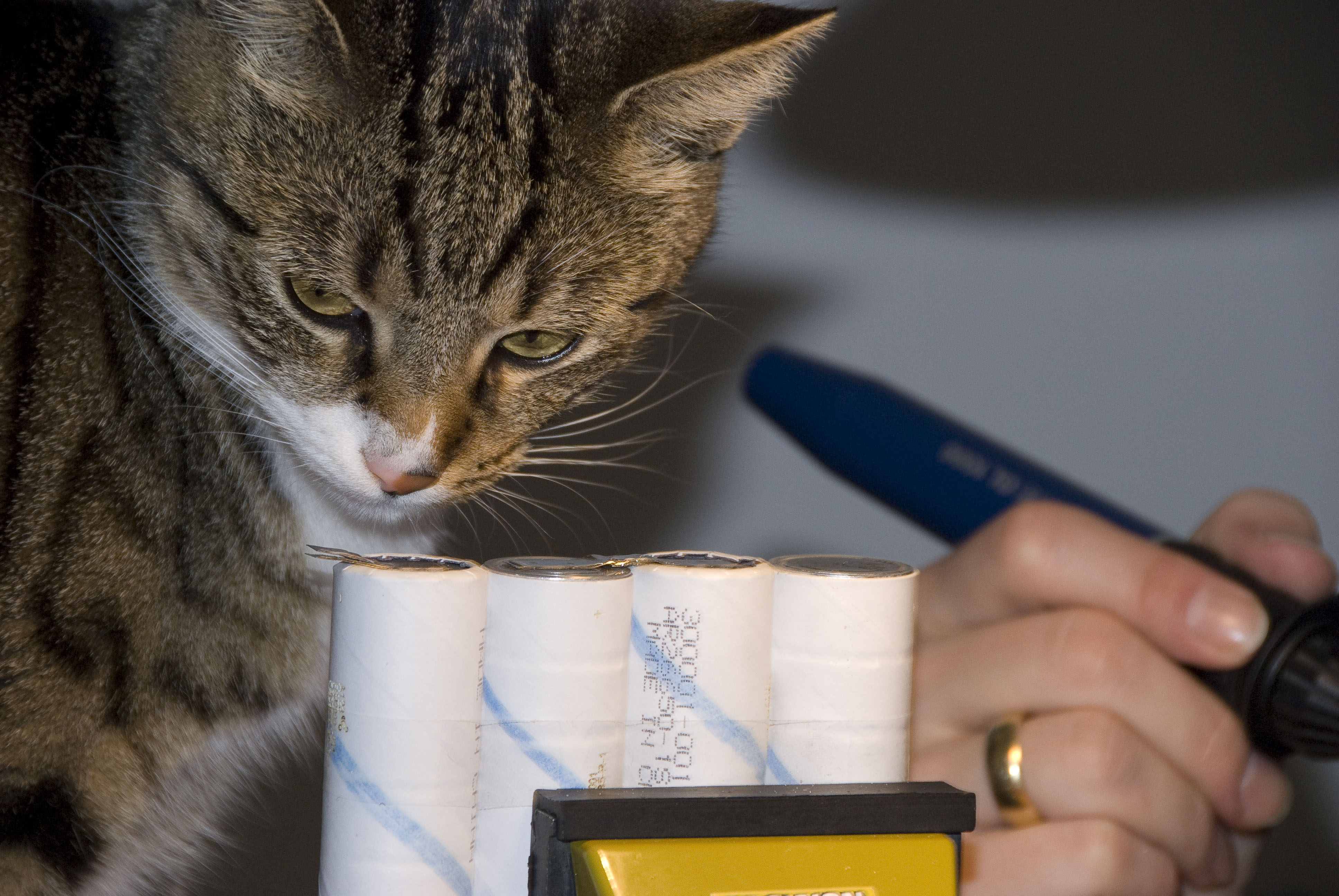

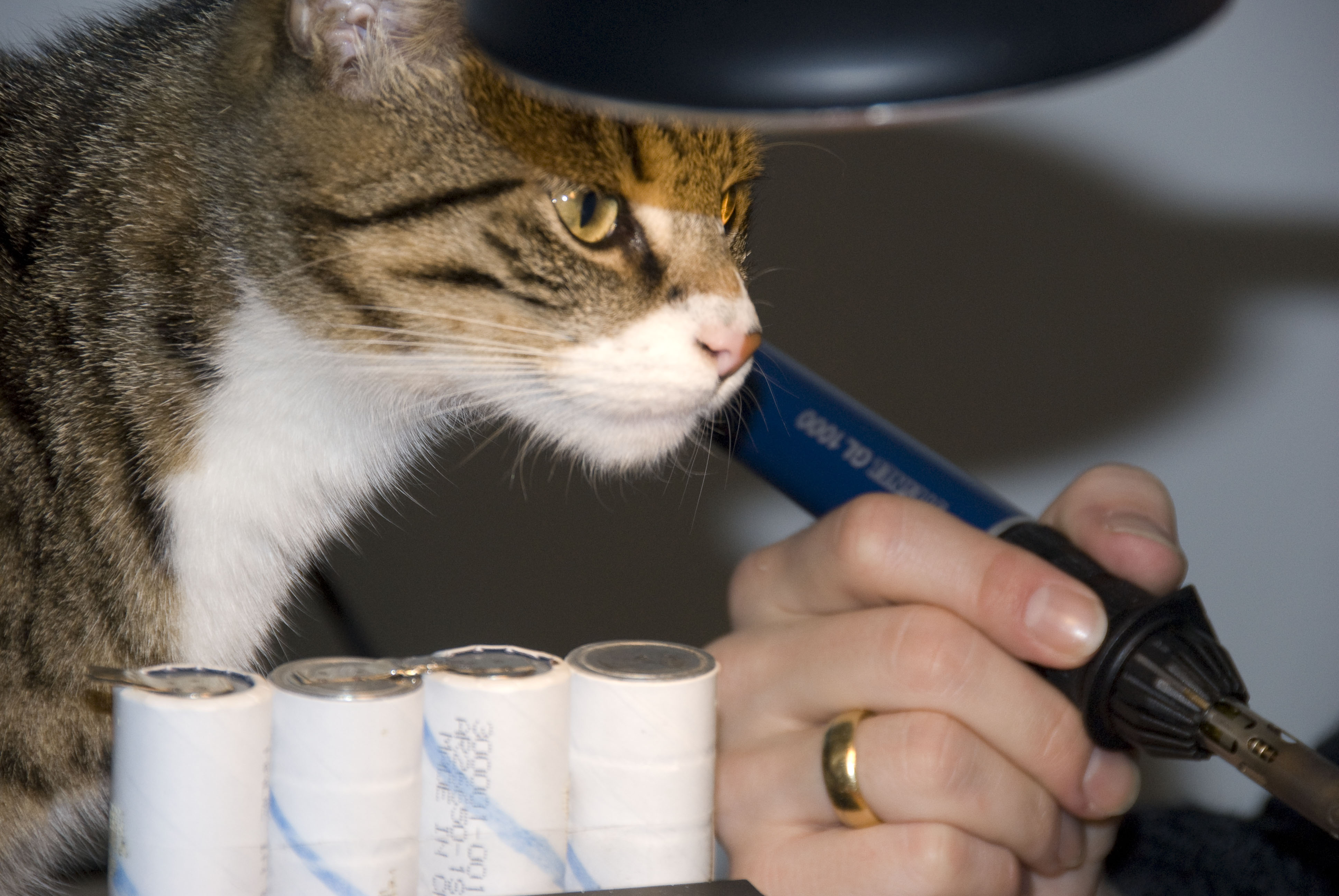

Unsere Expertin nimmt sich gerade des Problems an:
interspecielle Expertin nimmt sich des Problems an
Shiki kurz vor der Lösung
Nach Beratung und ersten Versuchen mit dem Gaslötkolben ist eine Lösung in Sicht.
.. to be continued.

Immer daran denken, dass direkt hinter dem Becherblech die Chemie beginnt - und die bekommt auch die 300 - 400 Grad ab ...
Ich versuche mir das immer so vorzustellen: man legt sich ein Stück Blech auf die Haut und versucht darauf eine Lötfahne anzulöten. Nur 3 sec. dafür aber mit ganz grossem und sehr heisem Lötkolben. Das kann sooo schlimm nicht sein - oder doch ?
mfg Gustav
PS: Eine wirklich niedliche Mizekatze habt Ihr da ...
