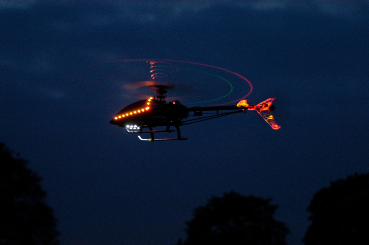

nö, da sind Lipo-Einzelzellen drinnen, meist so 20 - 50 mAh Kapazität. Hab die auch aufm 450er ( und nochn Satz 600er Blades vom Raptor die ich nie geflogen bin ). Werden über nen Jumper aktiviert, ist als 3-polige Buchse ausgeführt, über die dann auch geladen wird.
@Peter : dimmen ist eine Variante, etwas nicht ganz so grelles Lciht zu nehmen ne andere - bin letztes jahr in Warburg den MT in "Amber" geflogen, war für Nachtflug genial - das orange-gelbe Licht blendet nicth so extrem.

Stimmt, und sieht auch gut aus.Crizz hat geschrieben:das orange-gelbe Licht blendet nicth so extrem.
Die haben übrigens auch noch den guten Nebeneffekt/zweck, dass man die Ladung des LiposPICC-SEL hat geschrieben:verschiedenen Farben um die Lage zu erkennen.
grob einschätzen kann, und demnach die Lipos nicht zu leer fliegt. Denn die blaue, bei manchen
Blättern auch die grüne LED braucht mehr Saft, als eine rote. Wie war das noch ? Blau geht unter
4 Volt aus, Grün geht unter 3,8 Volt aus, und Rot hält, bis der Lipo tot ist ? Stimmt das so ungefähr,

Prinzipiell kann man sagen, das rote LED ne Durchlaßspannung von ca. 1,2 - 1,6 V haben, je nach Hersteller, Dotierung und damit Farbe ( rot ist nicht gleich rot ). Bei Grün liegt die Durchlaßspannung im Bereich von ca. 1,8 - 2,0 V, bei Gelb ebenso, und bei Blau meist um 3,2 V. Da wird schnell klar, warum die Blauen zuerst das Licht ausmachen.Peter F. hat geschrieben:Denn die blaue, bei manchen
Chrizz ?
Damit sowas bei meinen NF-Hauben nicht passiert werden sie an 3S betrieben - selbst wenn der Akku auf 9 V runter ist und keinen Druck mehr zuum fliegen hat leuchtet da noch alles. Ausnahme bilden die ollen Saehan, die bis ca. 2,5 V runtergehen - da geht vorher das Licht aus, bevor man den Aufschlag hört
