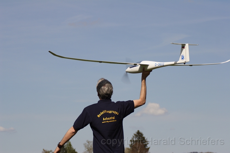

Kleines Foto von der nasengetriebenen Version des gleichen Bausatzes und Kollegen:

ist doch die Jamara Ventus, oder?
Die wiegt schon etwas mehr wie 1kg. sind glaub 1.5 oder so
EZFW ist auch schon eingebaut, also is da nix drin mit versetzen.

Öhmm Sorry :oops: ,
das muss ich erfragen.
Mir kam sie viel kleiner vor. Trugschluss wegen der schmalen Flächen?
Kann ich zur Not an den Fotos, die ich gemacht habe, feststellen.
Es ist entweder die: http://www.lenger.de/cgi-bin/neu_web_st ... 4372_12437
oder die http://www.lenger.de/cgi-bin/neu_web_st ... 4372_12437 (ich denke die ist es).
Die Angabe mit 1170 Gramm passt allerdings nicht, weil da sicher der Antrieb mit Akkus etc. nicht mit drin ist. Also noch mal 600 gramm draufpacken.

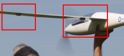

Nein, wenn dann ist es die Kleine. Der Rumpf ist beidesmal derselbe, aber einmal als 15m (2,5m) und einmal als 18m (3m) version. Die kleine hat nur QR, die große hat QR und WK - und jetzt guckst du mal die Flächenunterseite auf dem Foddo an. ;)
Aber schönes Fliegerle! :)

Also habe gerade mit dem Kollegen gesprochen.
Es ist die 3 Meter Version. Allerdings schon von Anfang bis Mitte vergangenen Jahres.
Antrieb ist der 9" Elicker, Einziehfahrwerk, 2200 3S LiPo Abfluggewicht 1850 Gramm.

P.S.
Ausschnitt von dem oben gezeigten Foto der Nasenantriebsvariante wegen der Wölbklappen :

Autsch! Asche auf mein Haupt, ich hatte das für Spiegelungen des Instrumentenpilzes gehalten! :oops:
Wirklich ein schönes Fliegerle! :)
