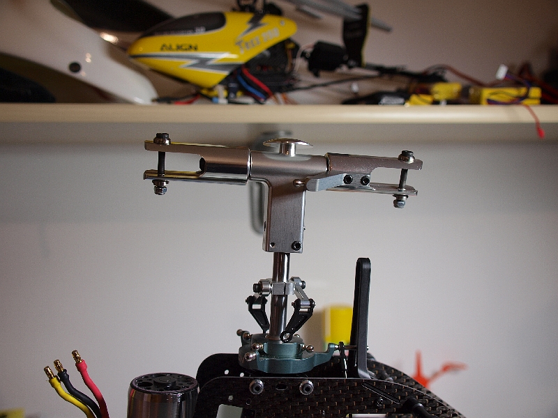

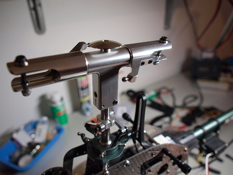

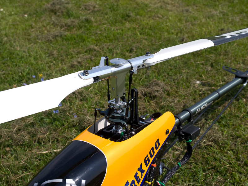

Als nächstes kam der schöne Alukopf ans Chassis.
Es passte soweit wie angegossen.
Der Kopf kommt wirklich wertig rüber! Ist doch was anderes als der Mikado Kopf.

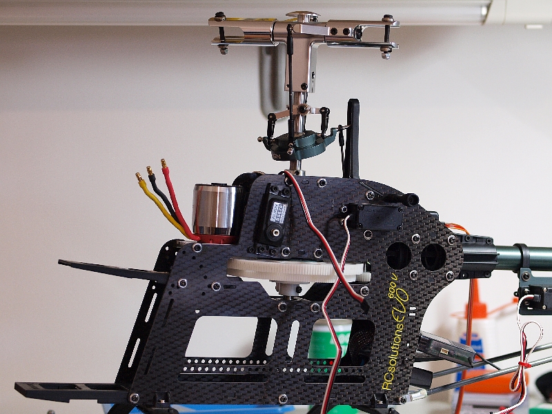

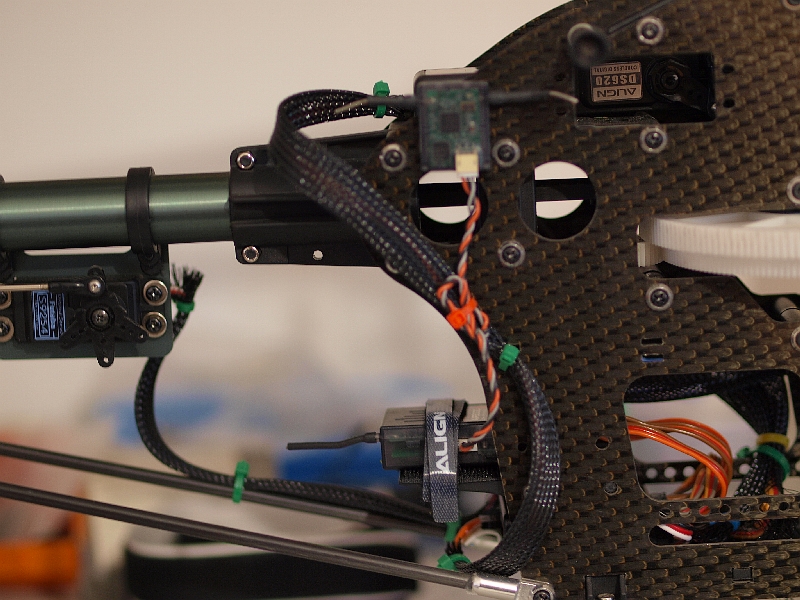

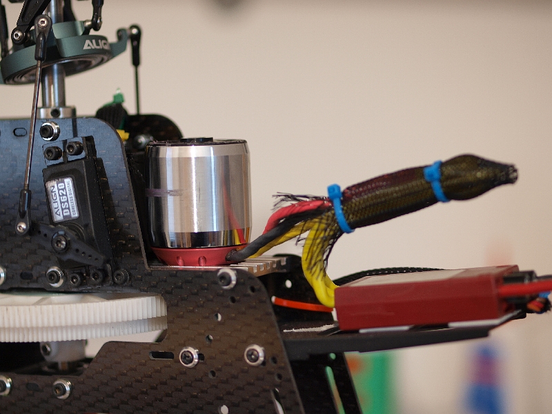

Weiter ging es mit dem Elektronikeinbau.
Als erstes kamen die Servos, Empfänger und Vstabi rein.
Dann der Regler, bei dem ich noch einen Kühlköper montieren werde
und alles wurde dann komplett verkabelt

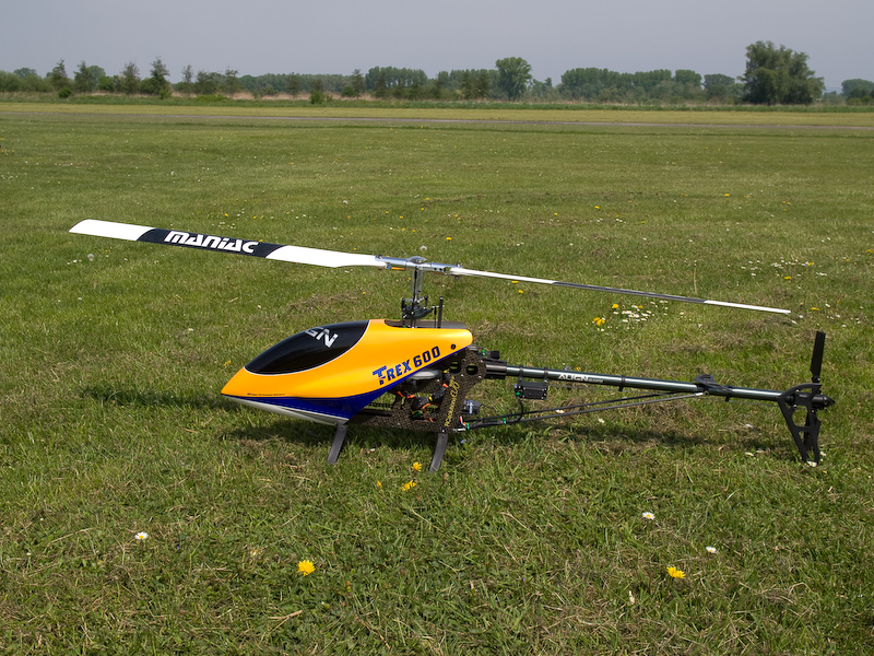

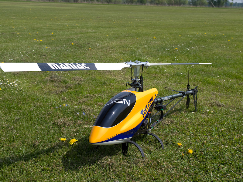

So sieht er nun komplett in voller Pracht aus :D :bounce:
Der Erstflug wurde auch direkt durchgeführt.
Vstabi war war dank Autotrim nach einer Akkuladung optimal eingestellt.
Ich musste nur noch den DMA und Stop Gain Wert etwas erhöhen und die Wendigkeit etwas hochstellen. Fertig.
Fliegen tut die Kiste nun richtig gut! Habe es heute aber etwas langsamer angehen lassen, aber es verspricht schon sehr sehr viel :)
Nochmal die technischen Daten im Überblick:
Chassis: RC Solution Evo 600V
Kopf: RJX Extreme 50 Alu Flybarless Kopf
Taumelscheibe: 3 x DS620
Heck: 1 x S9254
Flybarlesselektronik: Vstabi V4.0
Akkus: 8S SLSZX 4000mAh
Abfluggewicht: 3210g

Was mich optisch noch etwas stört ist die Align Taumelscheibe, das Alu Heck, die Plaste Leitwerke sowie das Landegestell.
Das wird alles noch im laufe des Jahres gegen höherwertige CFK Teile getauscht
Bei der Taumelscheibe sollte was in normalem Alu look her.
Vielleicht wird auch noch der Rotorkopf tiefergelegt.
Ansonsten bin ich jetzt erstmal zufrieden
