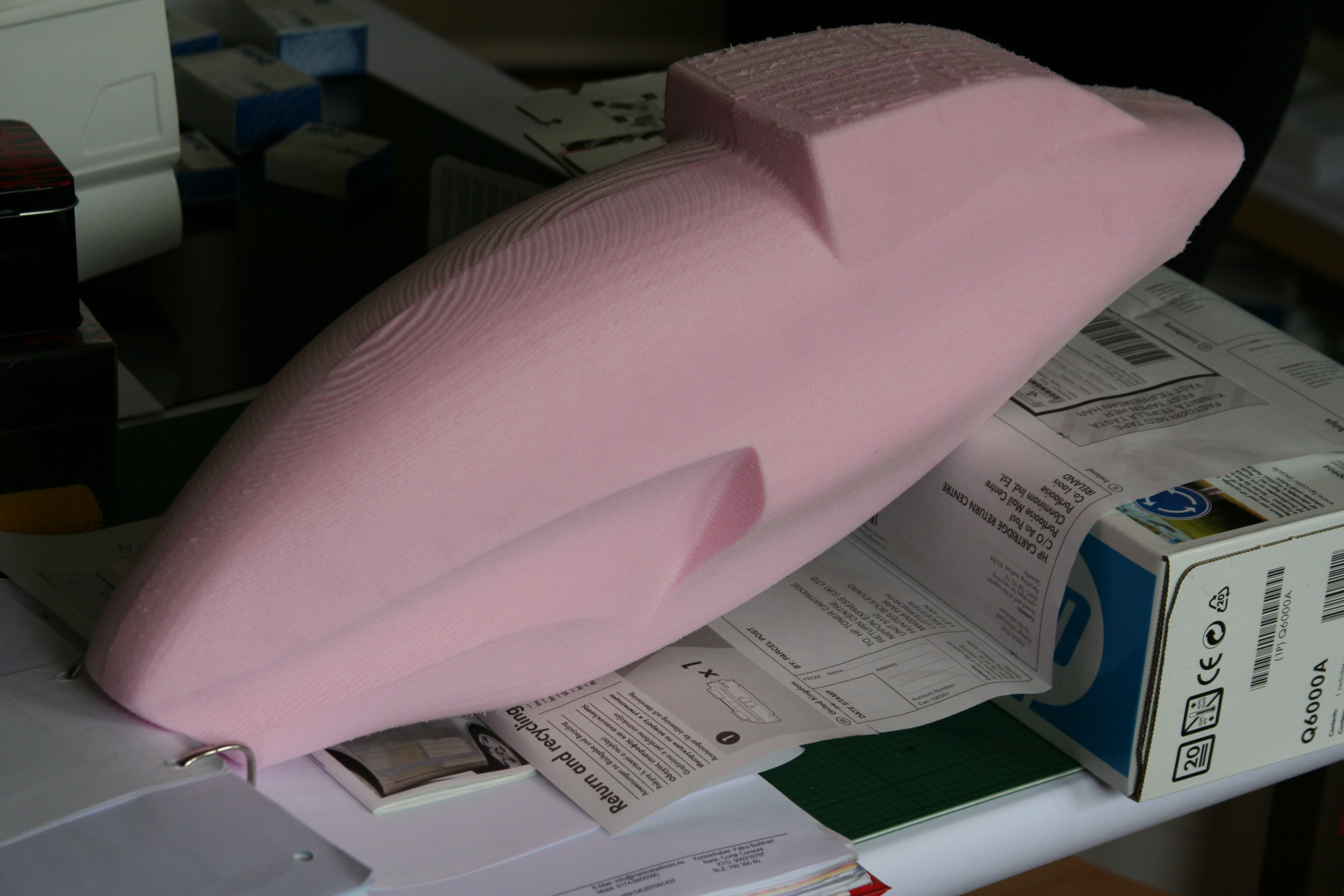

Hehhe aber isch mein doch die neue Mütze für unseren 700er :oops: wie findet Ihr die?
Ich hab auch noch ein gutes Dutzend kleine Videos von den einzelnen Terassen beim Räumen und vom schlichten gemacht. Müsst ich mal zusammen schneiden..

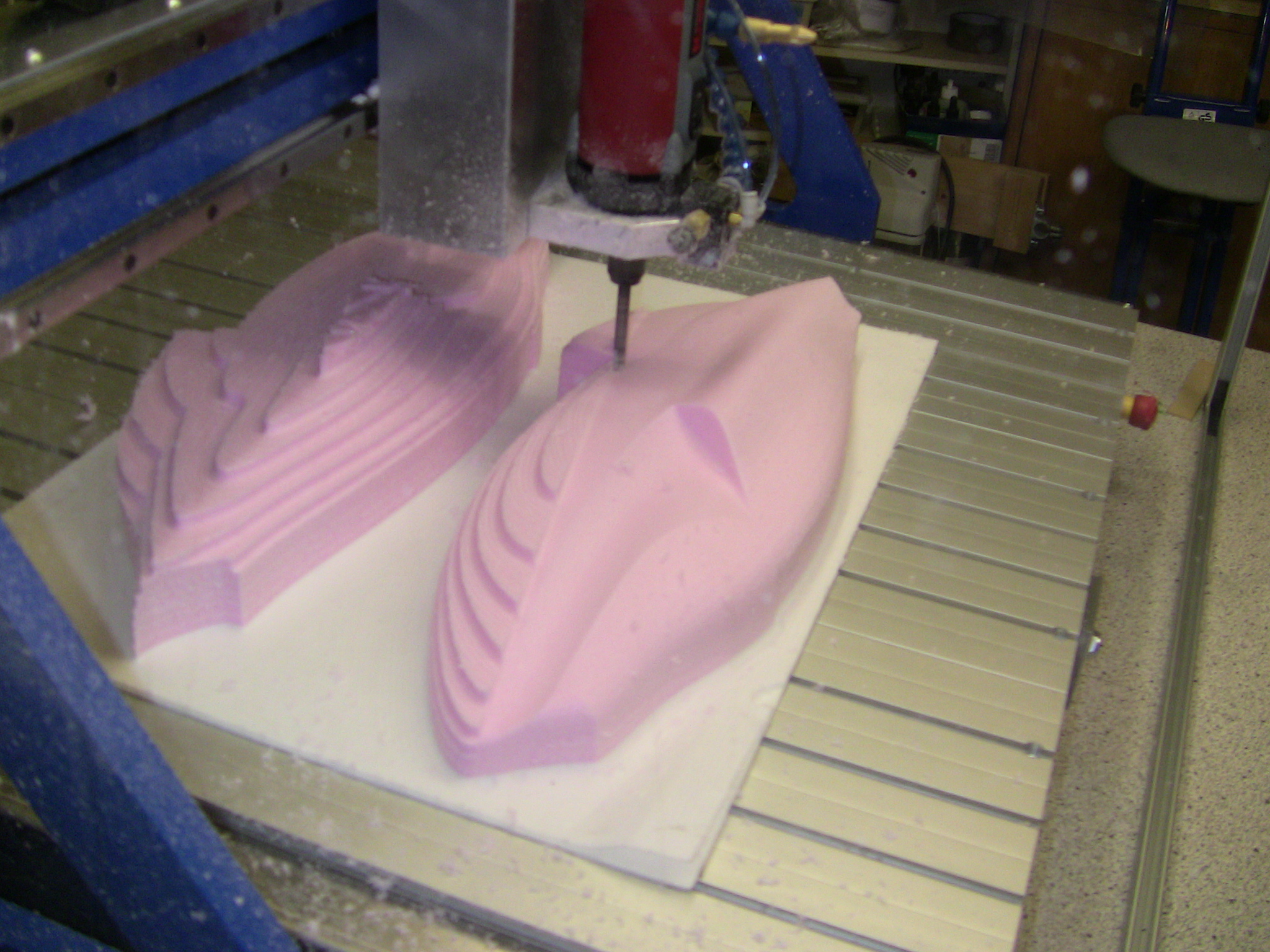

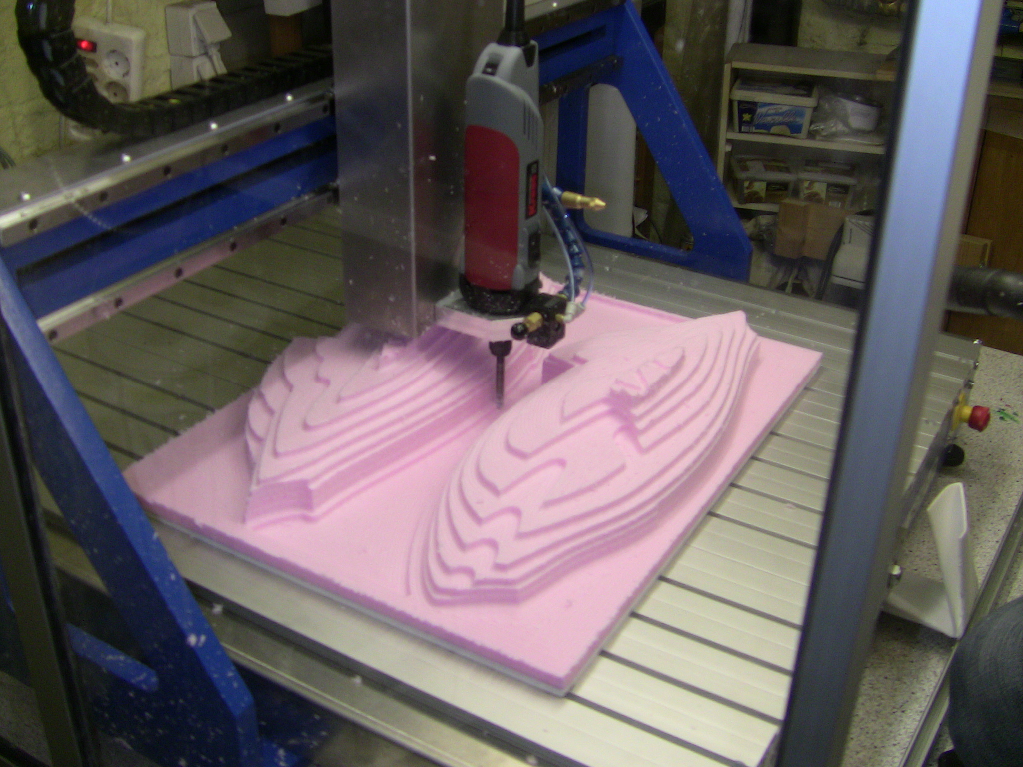

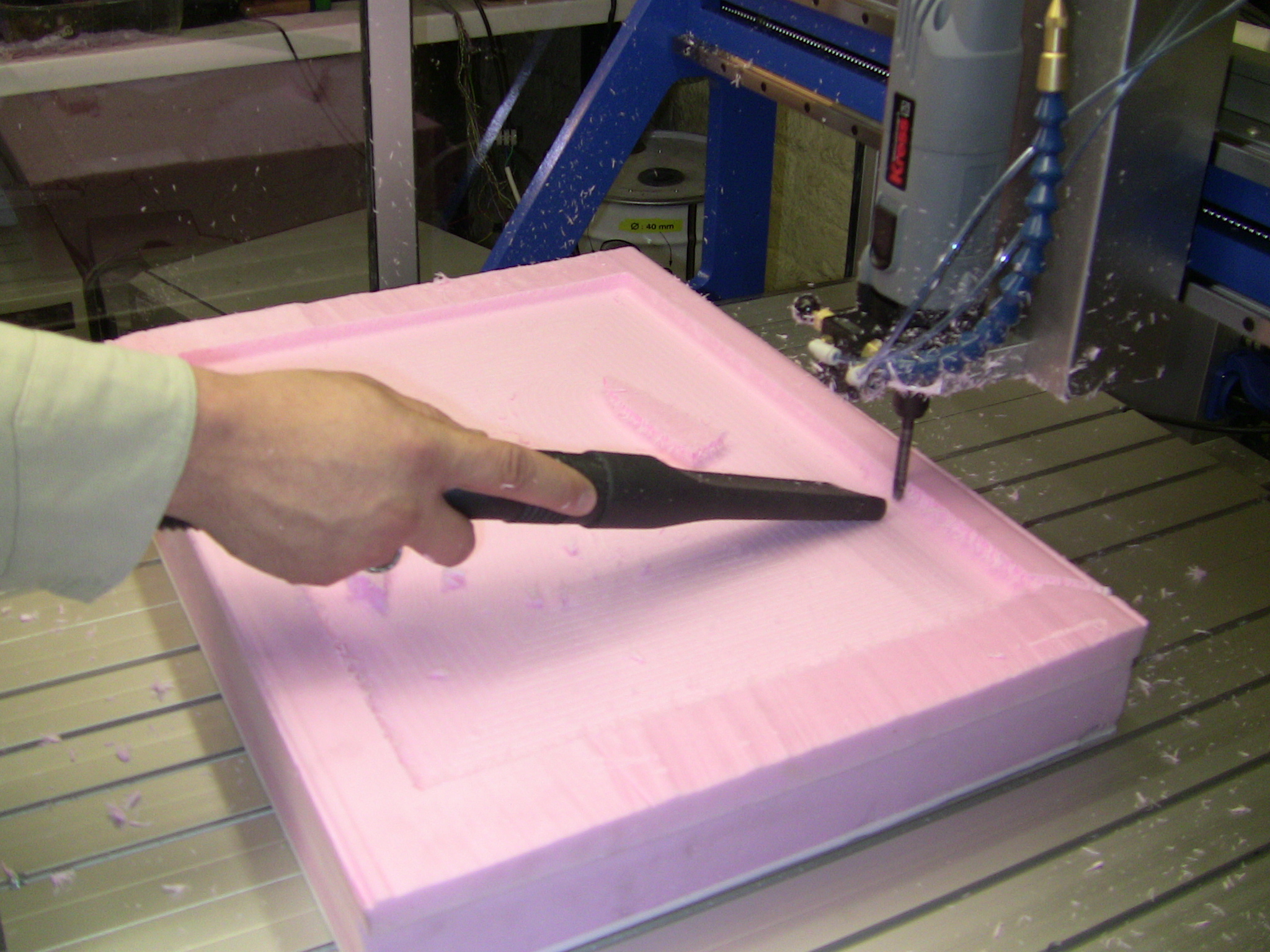

Aber eins ist klar, das was Yogi sich da so zurecht rechnet möcht ich auch bald können! Irgendwie hat mich das total fasziniert zuzusehen wie die BZT das Programm abspult (knapp 90.000 Zeilen) und dazu Stück für Stück, Lage für Lage die Haubenform aus dem Depron holt.. :shock: (ich durft den Sauger schwingen.. der muss noch fest montiert werden.) Die erste Haube werde ich wohl mit verlorener Form Laminieren. Für die nächsten gibt es dann eine passende Negativ Form aus Sika Block.
Jemand Tips zum laminiern mit verlorener Form? :wink:

Basti hat geschrieben:Jemand Tips zum laminiern mit verlorener Form?
Warum legst da nicht ne Lage GFK drauf und formst die Positivform ab? Dann haste gleich ne Negativform. Ansonsten halt GFK drauflegen und danach das Depron rauslösen (löst sich das in Verdünnugn doer so auf?). Halt mit irgendwas, was das Depron auflöst aber das GFK nicht angreift. Mit ner Positivform bekommst aber halt keine so schöne Oberfläche hin.

Du Carsten genau so hab ich das vor.. 2-3 Lagen Glas und dann das Depron auflösen. Allerdings ist das mit Verdünnung eine riesen sauerrei. Ich muss mal bissel suchen obs da nicht 1-2 Tricks zu gibt. Das Negativ zum Laminieren fräsen wir direkt aus dem passenden Material, Das gibts fertig als Block und man kann Kleinserien drin fertigen. Hält eben auch nicht ewig..

Basti hat geschrieben:Du Carsten genau so hab ich das vor.. 2-3 Lagen Glas und dann das Depron auflösen. Allerdings ist das mit Verdünnung eine riesen sauerrei. Ich muss mal bissel suchen obs da nicht 1-2 Tricks zu gibt. Das Negativ zum Laminieren fräsen wir direkt aus dem passenden Material, Das gibts fertig als Block und man kann Kleinserien drin fertigen. Hält eben auch nicht ewig..
Kannst es natürlich auch rauspopeln. Oder machst auf die Positivform ne dünne Lage GFK. Nach der Aushärtung machst du da Trennmittel drauf und laminierst deine Haube aufs Positiv. Dann popelst du das grobe Zeug an Depron raus und dann flatest die innere dünne Lage GFK zusammen und entfernst die. Damit kriegst auch innen ne halbwegs gescheite Oberfläche. Spart dir dann auch die Sauerei mit Verdünnung.

Das ist schon mal ne Gute Idee!
Zuerst muss ich aber noch die Hinterschneidungen an den Lufteinlässen ausarbeiten.
Ich hab mir das so ähnlich vorgestellt, zZ ist das Depron eben sehr empfindlich und ich hatte überlegt die Oberfläche erstmal mit 2-3 Lagen Grundierung zu "härten"?!
Die zieht ja sicher in die ersten 1-2mm vom Depron ein und gibt stabilität? Dann die Lufteinlässe ausarbeiten, feinspachteln und nochmal Lack.. Dann Trennmittel und so..
