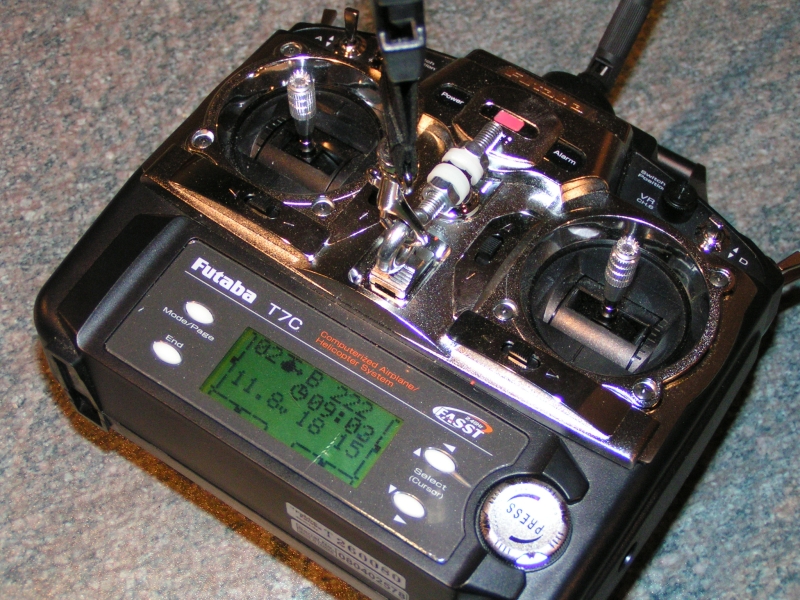

So, im Baumarkt natürlich nix gekriegt.... aber was man nicht alles noch an resten in der Garage findet oder im Keller....
Also lange schraube von unten durch, je mit Unterlegscheibe das Plastik "geschont" und oben die Originalmutter drauf zum fixieren.
Oben einfach ein Montagewinkel draquf und je mit einer Mutter oben und unten festgeschraubt. Werde ich nachher noch mit locktite sichern, falls ich keine bessere Lösung finde. Aber definitiv funktionell. Foto kommt später noch nach.

Bilderchen!!!

aber schön is anders ...

Im Fachjargon sagt man ja auch nur "funktionell" dazu :mrgreen:
Eben kam schon der Kommentar ich solle das noch lackieren :wink:

oder so:
Material Schraube M 5, 2 Muttern dazu, eine Kabelschelle 16 mm2.
Schraube in Schelle reinmachen (statt Kabel), zuquetschen, Öse um knappe 90 ° abwinkeln.
Schraubenkopf wegmachen, Grat wegfeilen.
Durch Öse in der FF7 durch - zusammenschrauben - passt.
Aufhängung FF7 ändern
Gruß Uwe

Irgendwie will mir Uwes Lösung doch besser gefallen... (ich glaube, Mataschke hat was ähnliches fabriziert...)
Das mit dem Winkel... hm, "funktional" würd ich das nicht nennen, eher "rustikal" :lol:

Ich kann wenigstens die Originalöse wieder drauf schrauben und keiner hat je was gesehen.

chris.jan hat geschrieben:Ich kann wenigstens die Originalöse wieder drauf schrauben und keiner hat je was gesehen.
Wenn Uwe die Muttern auf den Innenseiten etwas anfast, dann passiert der Öse nix, und keiner hat je was gesehn :wink:

seitwaerts hat geschrieben:Irgendwie will mir Uwes Lösung doch besser gefallen... (ich glaube, Mataschke hat was ähnliches fabriziert...)
Das ist richtig....
Und wenn man noch Kunststoffscheiben zwischen rein macht passiert auch nichts.

seitwaerts hat geschrieben:(ich glaube, Mataschke hat was ähnliches fabriziert...)
JIP
15587
ging einwandfrei, muss das ganze noch an die FF9 anpassen ....

Hier meine, SP einstellbar, Baumarkt 1,50 €
