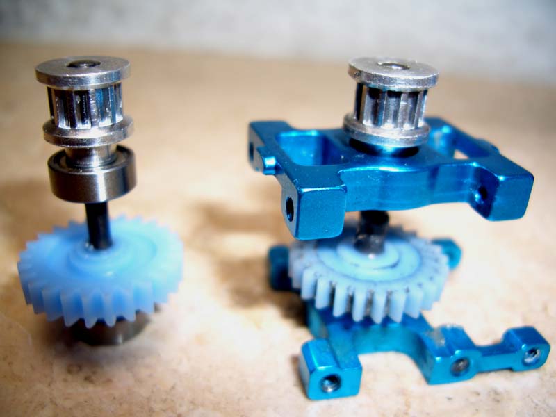

Ich hab mir diesen Zahnradabzieher gekauft. Ist zwar ein schönes Teil, das bestimmt auch hilfreich ist, nur kann man es am Heckantrieb leider nicht ansetzen, da die Lagerblöcke stören.
Gibt's irgendwelche anderen Möglichkeiten, die Heckantriebseinheit auseinander zu bauen? Ich komme auch mit Grübeln und der Suche nicht weiter. Bin für jeden Ratschlag dankbar!
Grüße, §tinger

eigentlich wierd es zelegt geliefer. brauchst dan nur die welle in den bock schieben und mit schrauben sicherungs lack das rad feste kleben. erwerme es doch einfach. zieh das rad ab rein stecken kleben fertig... :D

Der Hinweis mit dem Erhitzen war gut, danke. Hab die Heckantriebseinheit jetzt ausgetauscht, ein Lager war tatsächlich kaputt. Trotzdem bleiben die starken Heckvibrationen noch. Ich bin mitlerweile mit meinem Latein am Ende, hab alle wichtigen Lager und Wellen ausgetauscht, mehrere Motoren und Regler ausprobiert, ein komplett neues Heck verwendet... Hat noch jemand eine Idee?
Grüße, §tinger
