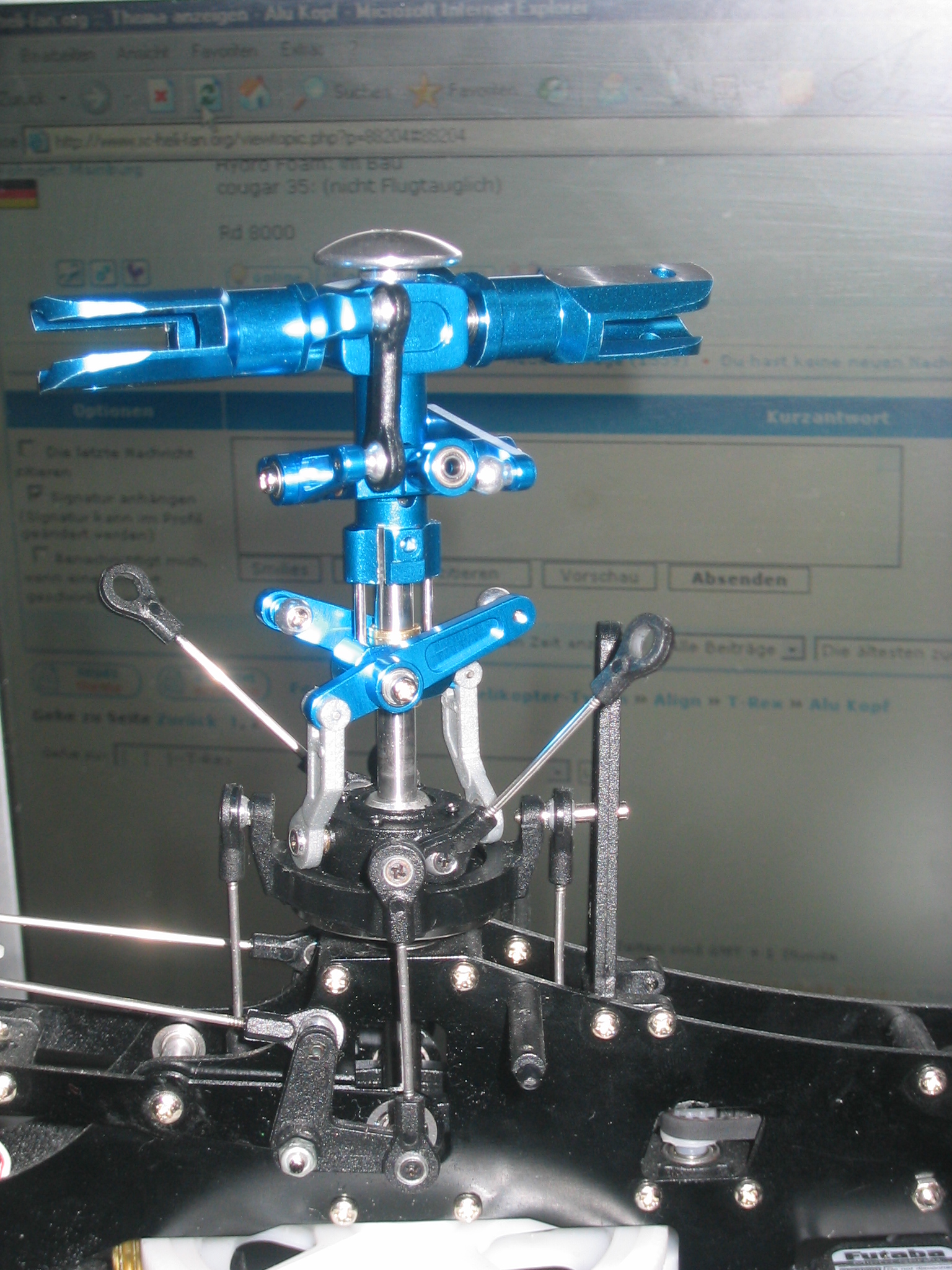

ja ich habe da ein problem
ich habe den x400 und habe mir jetzt den rex alu kopf gekauft, vom meinem x400 habe ich dann alles oberhalb der ts entfernt und as alu zeug drauf gesetzt jedoch denke ich jetzt das der kopf zu hoch sitzt oder wie seht ihr das wo liegt das problem

#26
ja machen sie, also ich kann die schraube duchstecken
wenn die hebelchen am pitchko. grade stehen stecken die zwei führungs stifte des zentralstückes höchstens noch 1bis 2mm im pitchkom.
ist es ein problem das es die orginal hauptrotorwelle ist
