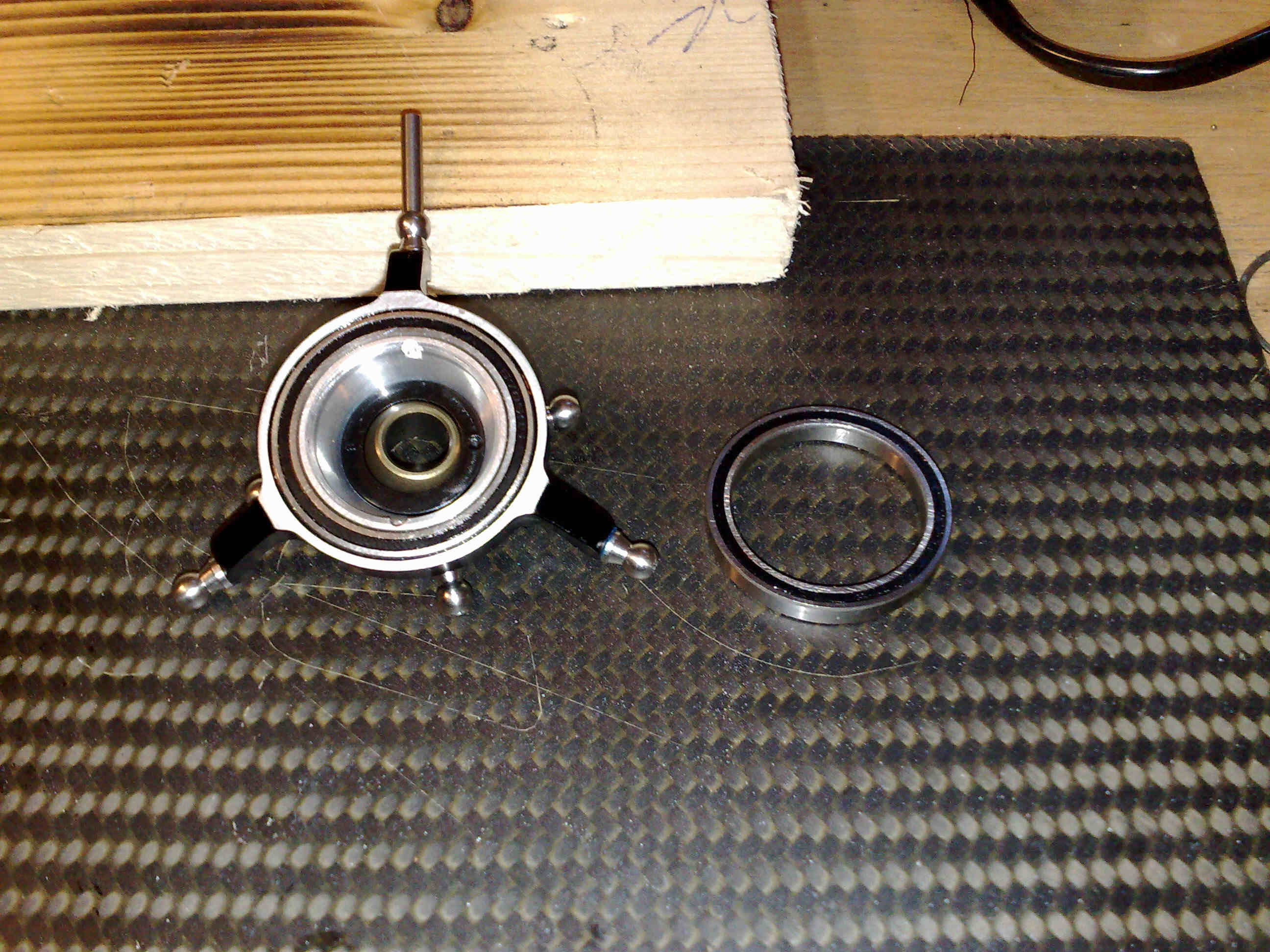

So....mein TS Problem ist endlich und endgültig gelöst.
Die TS die mir ein Kumpel machte sind absolut Spielfrei. Bei bedarf währe eine Kleinserie möglich. kosten ca. 50€. Das Lager könnte bei Bedarf schnell und unproblematisch getauscht werden. Kager einzeln ca. 10€
Die andere, billige, Alternative ist die...Die original TS wird bearbeitet, das org. Lager fliegt raus, und es kommt ein gedichtetes Lager rein....Lager ebenfalls ca. 10€....
Habe beide Alternativen hier, und bereits erste Tests geflogen......Man merkt den Unterschied wirklich sehr, ob deine TS spielfrei ist oder nicht.
