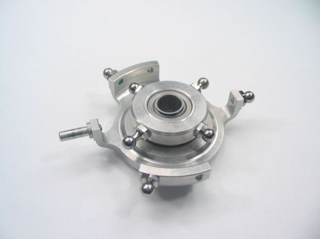

Erst mal muss ich sie haben, grins.....man sagte mir das es gute 6 Tage dauert. Macht das nebenher......Aber es werden die passenden Gewinde der AlignTS reingemacht, so das auch die original Kugelköpfe zu verwenden sind.

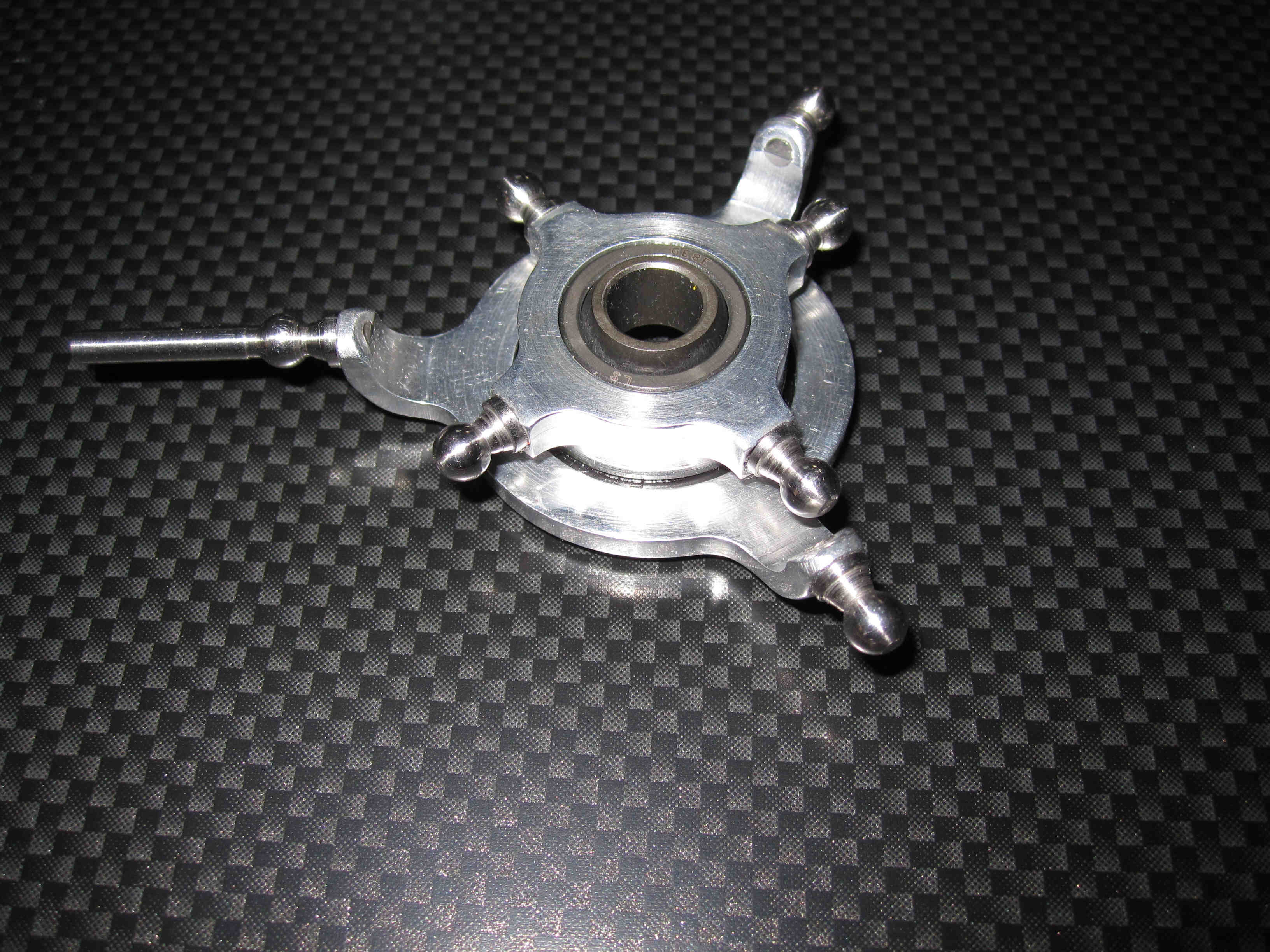

So....mein TS Problem ist endlich und endgültig gelöst.
Die TS die mir ein Kumpel machte sind absolut Spielfrei. Bei bedarf währe eine Kleinserie möglich. kosten ca. 50€. Das Lager könnte bei Bedarf schnell und unproblematisch getauscht werden. Kager einzeln ca. 10€

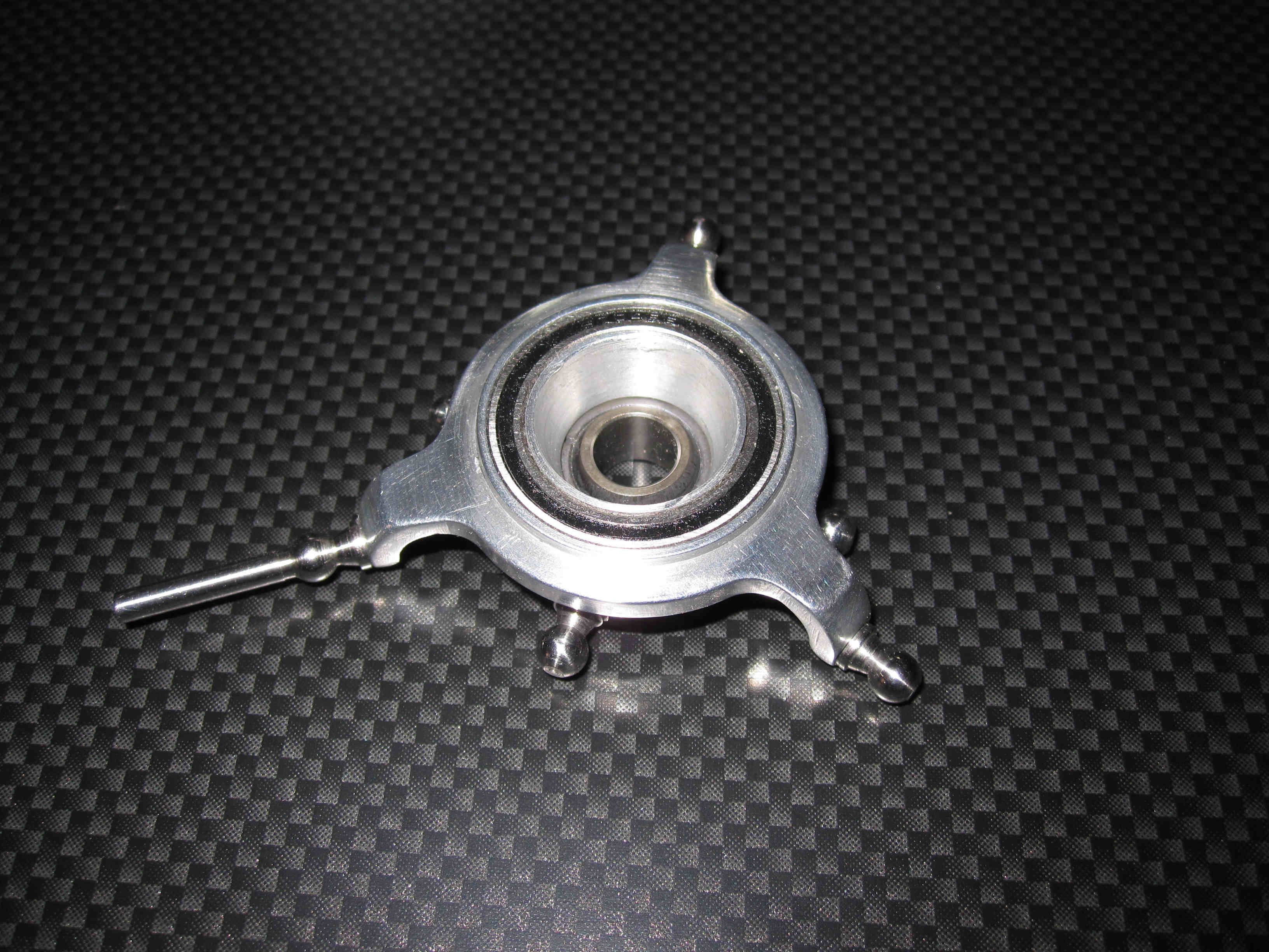

Die andere, billige, Alternative ist die...Die original TS wird bearbeitet, das org. Lager fliegt raus, und es kommt ein gedichtetes Lager rein....Lager ebenfalls ca. 10€....
Habe beide Alternativen hier, und bereits erste Tests geflogen......Man merkt den Unterschied wirklich sehr, ob deine TS spielfrei ist oder nicht.
