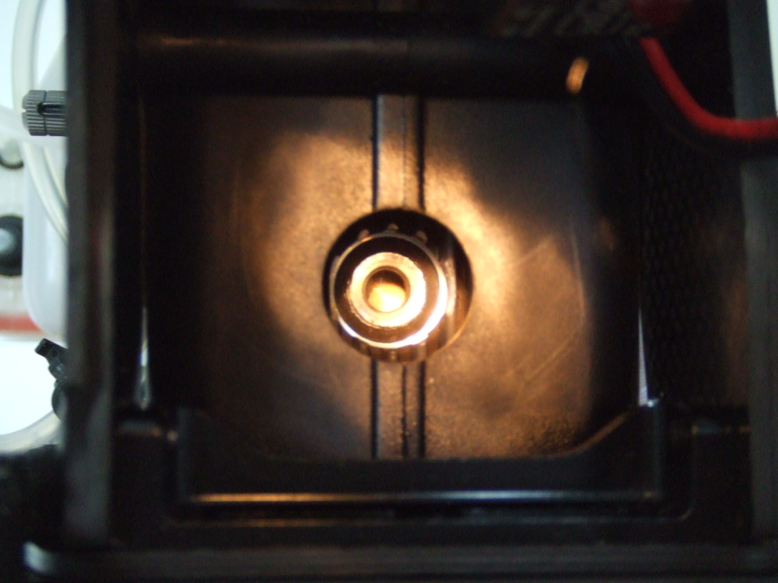

kannst mir das Bild auch per mail schicken, ich denke aber nicht das der Kolben etwas abbekommen hat. Welchen Sprit fliegst Du ?

hier das erste klappt so gut, man(n) muss halt erst die augen auf machen bevor... grins
- hz motor.JPG (2.44 MiB) 703 mal betrachtet

nun ja möchte wirklich jetzt auf nummer sicher gehen ,und das gestern das der motor über 145 grag bekamm stinkt mir echt
nun ja habe ja kerze raus denke mal das geht noch ok? kolben dreht sich gut und keine schwarzen stellen,aber das passiert mir nicht mehr

aber nun meine frage zwegs kolben durch brennen oder beschädigung wegen temp über 140 grad ist das problemlos?
mache mir echt jetzt ein kopf,das hätte nicht sein müssen!

Zum Motor selber. Prüf mal ob die Zylinderschrauben noch alle fest sind. Wirds dem Motor mal zu heiss dann dehnt sich der Kopf übermässig aus und die Schrauben sitzen nicht mehr richtig fest.
Sind die Schrauben noch alle fest, hat der Motor noch ordendlich Kompression ?! Dann kannste mal mit 1,5 Umdr. an der Hauptnadel und 0,5 umdr. an der Mittelnadel und Leerlauf 12 uhr bis leicht richtung 11 Uhr ( also Leerlauf etwas fetter) anfangen. Gild für 15-20% Nitro und oelanteil von 15 -18%.
