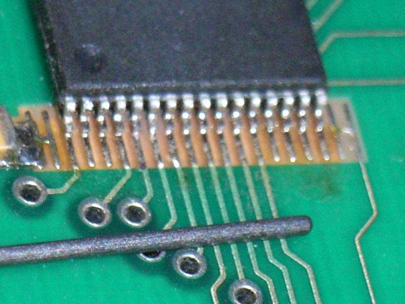

Ich hab auch noch ein Goddie.
Im angehängten Bild, der Käfer ist von Hand gelötet.
Zum Vergleich habe ich mal ne Mine von nem Druckbleistift (0,5 mm) danebengelegt.
Achja, wie man sieht ist zwischen den Pins kein Lötstopplack. :wink:

jaykey1991
Beiträge: 572
Registriert: 09.04.2007 11:07:05
#27 Re: Empfehlung für Lötstation, SMD
Beitrag von jaykey1991 »
Das sieht sehr professionell aus. 8)
