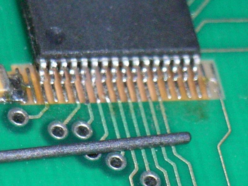

Ich hab auch noch ein Goddie.
Im angehängten Bild, der Käfer ist von Hand gelötet.
Zum Vergleich habe ich mal ne Mine von nem Druckbleistift (0,5 mm) danebengelegt.
Achja, wie man sieht ist zwischen den Pins kein Lötstopplack. :wink:

von jaykey1991
Das sieht sehr professionell aus. 8)
