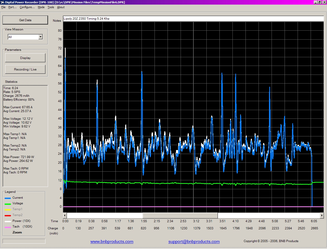

sodele,
testrunde rum - noch kein Gewitter aber heiss ( umrum 28Grad) :cool:
Motor deutlich kühler (Regler sowieso) drehzahl (beim Aufzugfahren - flotter Knatterrundflug mit Blechlatten ehwieso) stabiler (Ohr-Logger ;) ) - hier das Log.
Werde die Gain noch mal 1 rauf drehen - und Timing nochmal bissle runter.
Grüsse Wolfgang
