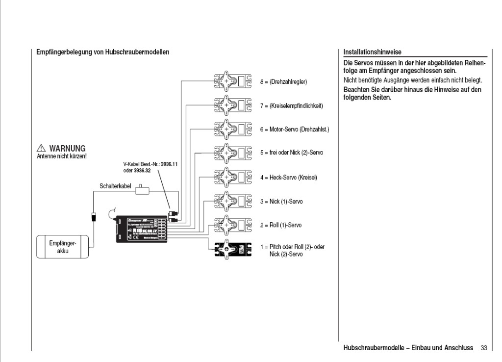

Nein du hast da ein kelinen Fehler gemacht. Du meintest anscheinend für solche Fragen braucht man sich nicht in einem Forum Anmelden. :lol: :wink:
Achja und man mag es kaum glauben, aber genau dafür sind Anleitungen nunmal da. :wink: In jeder Anleitung vom Sender ist die Kanalbelegung abgedruckt. Damit wäre deine Frage dann auch beantwortet gewesen. Ein Forum ist Hauptsächlich dazu da um bestimmtes Fachwissen abzurufen, aber nicht um Fragen zu beantworten, die man mit lesen einer Anleitung auch alleine hinbekommen hätte. :bounce:
Edit:
So habe mal gerade im Netz geschaut. Habe 5min gebraucht für die Anleitung und den entsprechenden Absatz in dieser zu finden:
http://modellbau-mbf.de/Downloads/Bedie ... 204703.pdf
