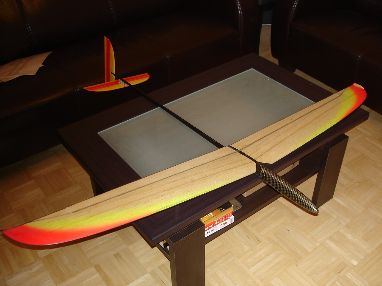

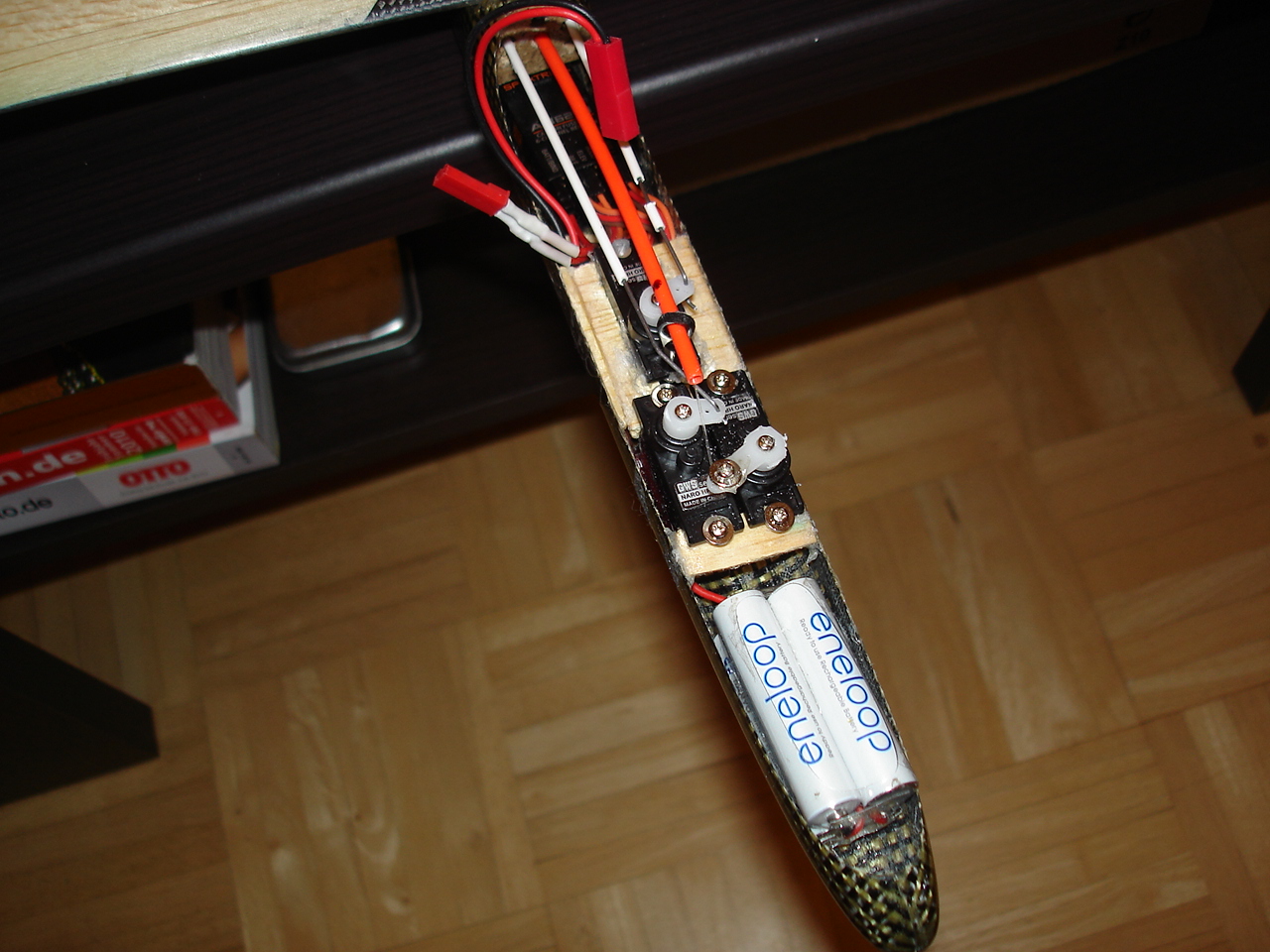

so, pünktlich zum guten wetter habe ich meinen DLG fertig. das war ne fummelei auf engstem raum. das ist man als Hurricane 425er bzw 550er flieger gar nicht gewohnt. hab mich für nen NiMh akku entschieden da ich dann kein bec brauche. der vorgänger hat das seitenruder festgemacht, so das ich mich entschieden habe erstmal ohne seitenruder zu fliegen. das kann ich immer noch ändern. so spare ich auch das vierte servo und damit gewicht. liege jetzt flugfertig bei 296 gramm.
bidde schön:

Schickes Teil... meine nächste Bestellung steht auch schon fast, der Birdy is einfach ein Traum im Bau gewesen, geht auch richtig bombig obwohl das Wetter heute nur in maßen zu gebrauchen war ;-) Denk als nächstes kommt nen Spinnin Contest ran ;-)
Gruß Wolfgang

ich hab mich aus den folgenden gründen für die eneloop akkus entschieden:
- servos sind nur bis 6V zugelassen
- kein zusätliches kabelgewirr durch bec im rumpfboot
- kein zusätzliches gewicht nötig da der schwerpunkt mit den eneloops genau stimmt (der 2s Lipo ist wesentlich leichter)
- sicheres laden, da der akku im rumpfboot verklebt ist
- die rumpfbootgeometrie passt besser zu den eneloop akkus als zum quadratischen Lipo
ich hoffe das ich heute den erstflug machen kann. vom wetter sieht es hier in D´dorf nicht schelcht aus. da ich luftlinie 200m vom vater rhein wohne mit vielen wiesen und "deichen", hab ich sowieso fast immer DLG wetter.

Hub Flo hat geschrieben:ich hab mich aus den folgenden gründen für die eneloop akkus entschieden:
Mir ging es um die Tatsache, dass in letzter Zeit Zeit immer mehr Leute BEC zu einem Spannungswandler sagen.
Ein BEC bezieht per Definition den Strom aus dem Antriebsakku, fällt bei einem DLG also weg.
