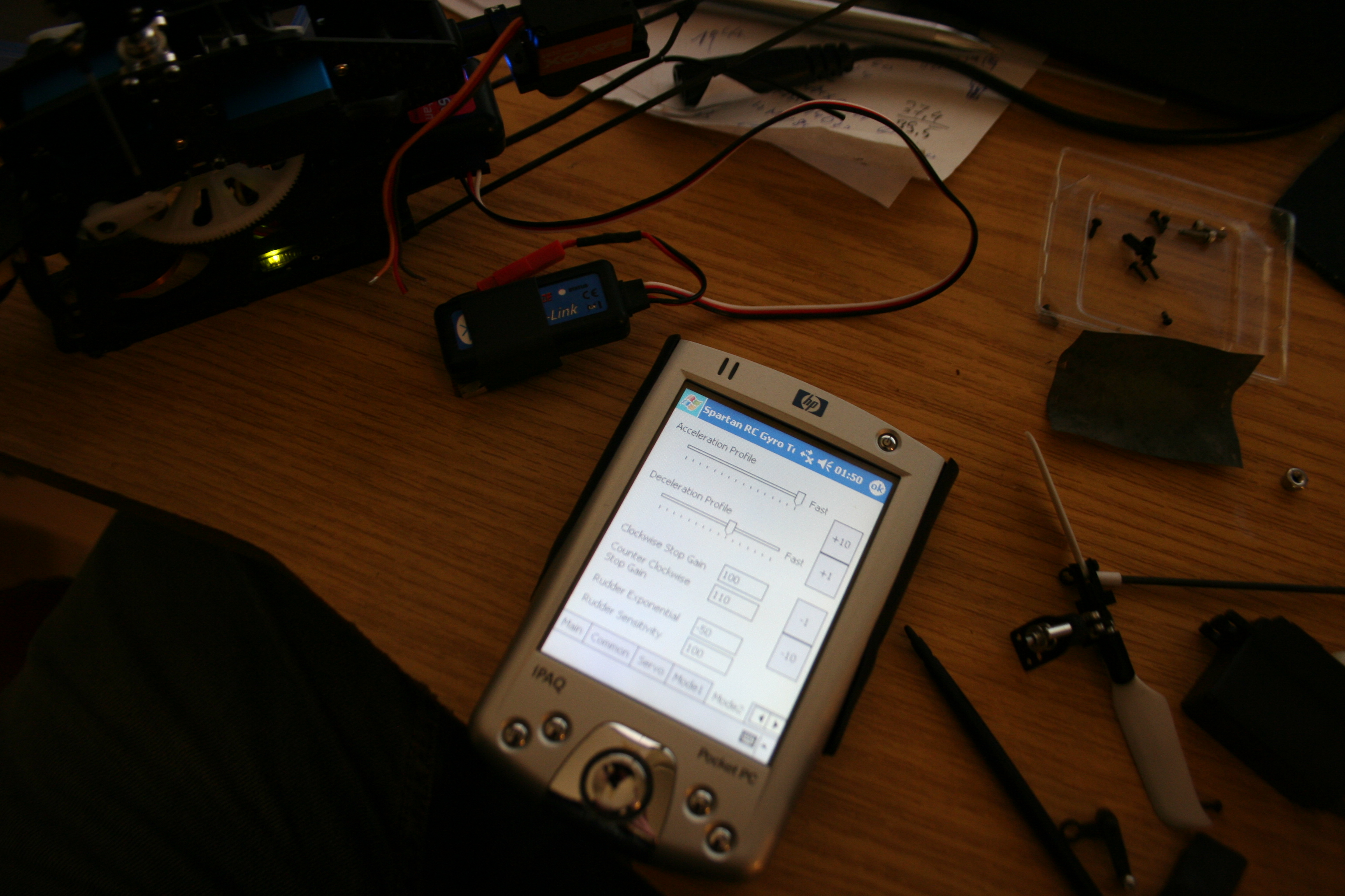

Einstellen auf dem PDA ;) via Bluetooth... alles Easy! Grade die Einstellmöglichkeiten am Spartan sind seine Stärken. Mal abgesehen davon das er in fast jedem Modell mit den Werkseinstellungen fliegt 8)
Ich weiß das Dongle ist sauteuer.. :( dafür kann ich berichten das man während man am Platz Mukke hört ca. 5 Sets mit einem Akku testet. Einfach einstecken Wert im Pocket PC verschieben, speichern, abziehen und weiter..
Macht sicher nur bei mehr wie einem Modell Sinn...
...ich hab ne 145mah Zelle dran geschrumpft und das Kabel gekürzt= Taschentauglich ;)
