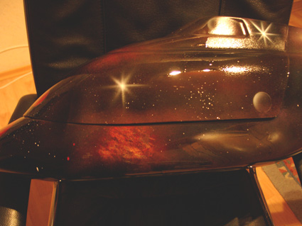

Hallo zusammen
nach 4 monaten bin ich endlich aus den Quark gekommen und habe den Long Ranger Lackiert und muss sagen ist recht net geworden. Bis auf den Klarlack den habe ich Total vergeigt :banghead: da sind ein paar üble läufer drin und zu guten schluss ist mir auch noch der Klarlack bei der Haube aus gegangen so das er mehr als Rosinenbomber durch geht, das ist der Nachteil wenn man eine unbeheizte Garage und Falsches Licht am Falsche Ort hat dabei war es schon eine Sauerei schlecht hin die Haube komplett mit Nitro ab zu Waschen da mir die erste Lackierung nicht mehr gefallen hat, siehe erstes Bild oben. So genug geschrieben hier nun die Bilder
Leider kommen die Farben nicht richtig zu geldung
