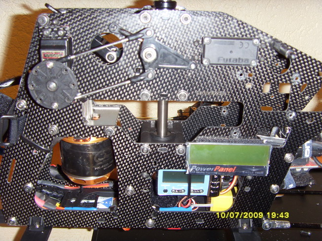

ich habe mir das 3. Lager eingebaut und habe damit null Spiel. Ist relativ einfach einzubauen. Kosten Lager+CF-MainShaft 22€. Kann dadurch auch niedrigere Drehzahlen Fliegen und irgendwie ist das ganze Teil auch viel direkter.

von powerman128
hier das Bild von dem 3.Lager:
